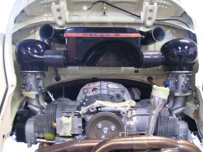

Aujourd'hui c'est essais du longbloc sur la boite et essais des périphériques, ça rentre mais alors ça rentre juste, je sens bien les 24mm de largeur en plus.... de toute façon tout le monde sait que c'est la largeur qui compte, pas la longueur! :lol:
Le cache culbu droit ne passe pas, faut que je sorte la disqueuse.

C est une quoi la barre support moteur? Tu l avais deja avant?

prototix a écrit :Nickel.
Une bonne vieille BAS modifiée dans tous les sens, je l'avais avant.
Exit la boite de dégazage CSP

Elle ne passe pas avec le filtre cental?
si c est le cas merde je viens de recevoir la mienne.....

Le nouveau couvercle du filtre à air prévu pour cylindrée de 2.4 à 2.9L est très encombrant et si je le veux tourner comme sur la photo avec les prise d'air orientées vers les grilles je dois me passer de la boite de dégazage CSP qui était fixée sur la cloison pare-feu.
