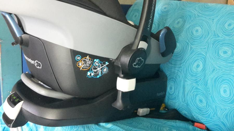

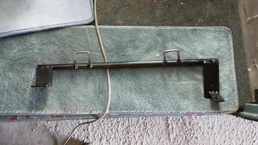

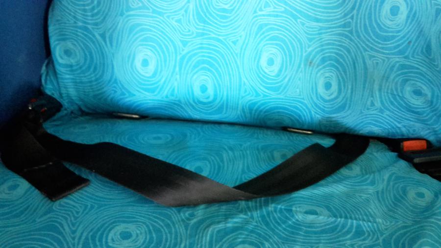

- système Isofix fixé pour bébé, toute la famille dans le la boite à sushis
- nouveau système de fixation moteur/boite au top : moins de vibrations, moins de bruit.
- actuateur de ralenti bien nettoyé : ne cale plus, ralenti au poil.
- boite refaite : vitesses nickel, mais tendance au léger craquement de la première à chaud (grrr grrrr grrr et re grrrrr)
- écope de radia fixée : jamais dépassé 95°même par les chaleurs actuelles

l'isofix c'est fait il ne manque plus qu'un siège Bébé Porsche pour rester dans le german look...

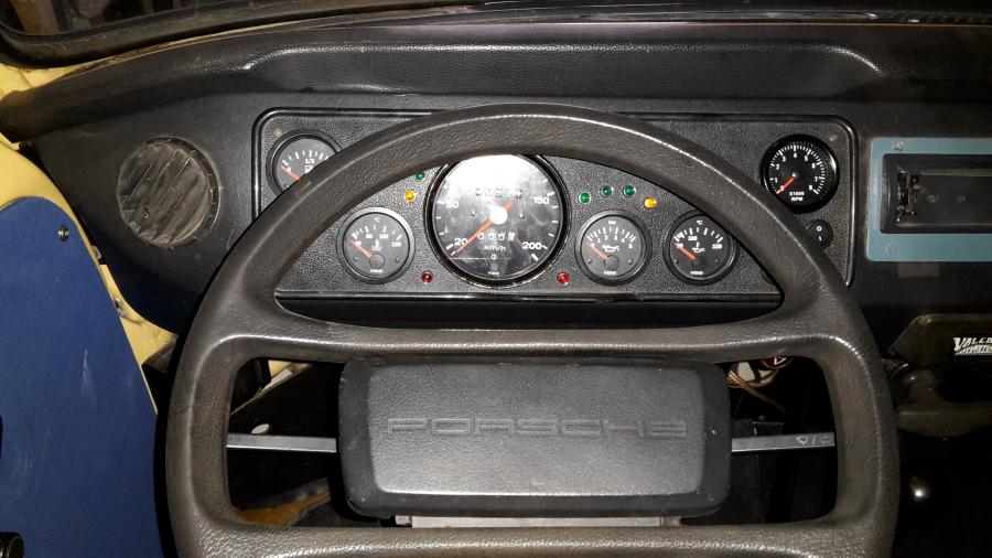

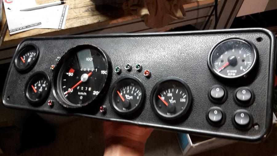

Je continue les petites choses... nouveau tableau de bord!
Nickel!!! C'est du beau boulot!
- Messages : 6163
J'ai oublié de préciser que c'est une porte de boîte à gants. En effet, le tableau de bord des bays est parfaitement symétrique!
Vraiment bien vu ton système isofix!

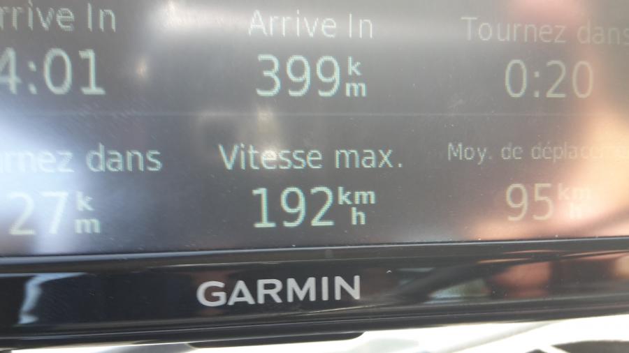

En attendant les autres photos et vidéos de Spa... sur le retour en Allemagne...

Bonne Vmax pour un parpaing
En plus il était méga chargé
Grosse tonnelle, frigo, groupe électrogène des train roulant 944 ph2, des plat, barbecue, affaire franchement il en avait partout
C est bien pour un utilitaire ;)

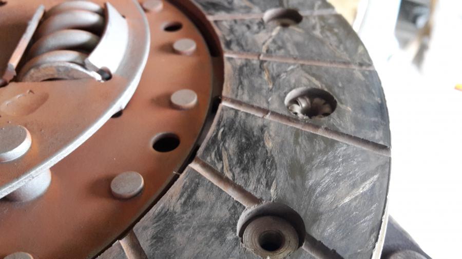

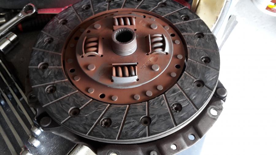

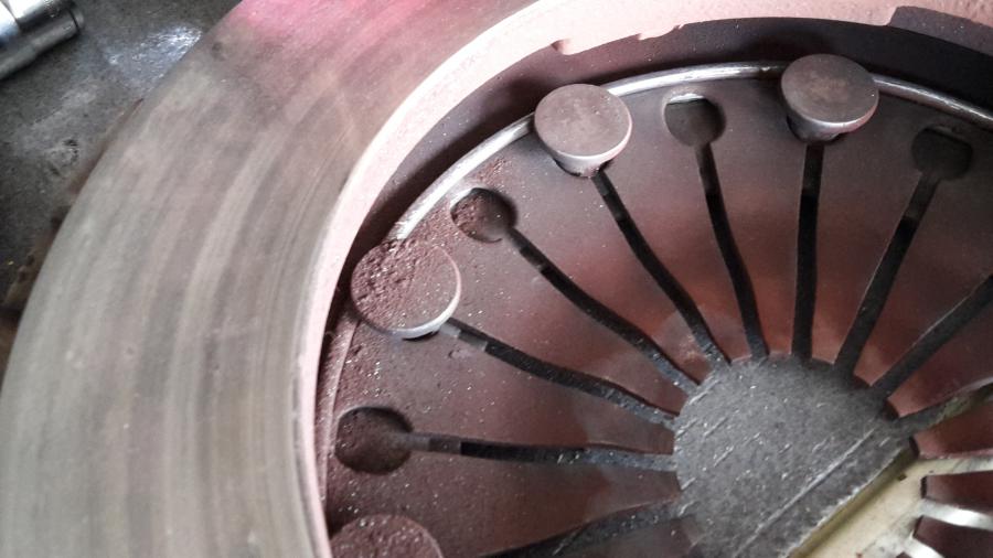

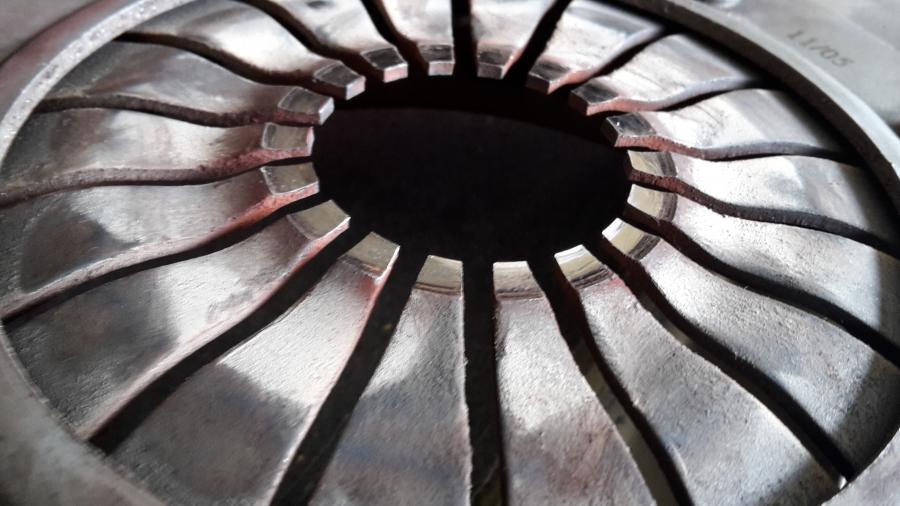

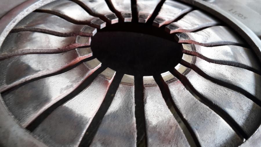

Mon embrayage patinait suite au trip à Spa.
Après ouverture, je trouve une poussière marron bizarre, et le haut de la membrane bouffée.
- Grave/pas grave? (je pense remettre une bague kennedy pour compenser)
- que pensez-vous de la tronche du disque? Il me semble bien glacé...
- quelle est l'épaisseur d'origine d'un disque neuf?
Verifies les "dents ressort" du plateau de pression de ton mecanisme.
Elles doivent avoir toutes la meme forme, et etres au meme niveau, si ce n est pas le cas, mecanisme a changé car fatigué...
