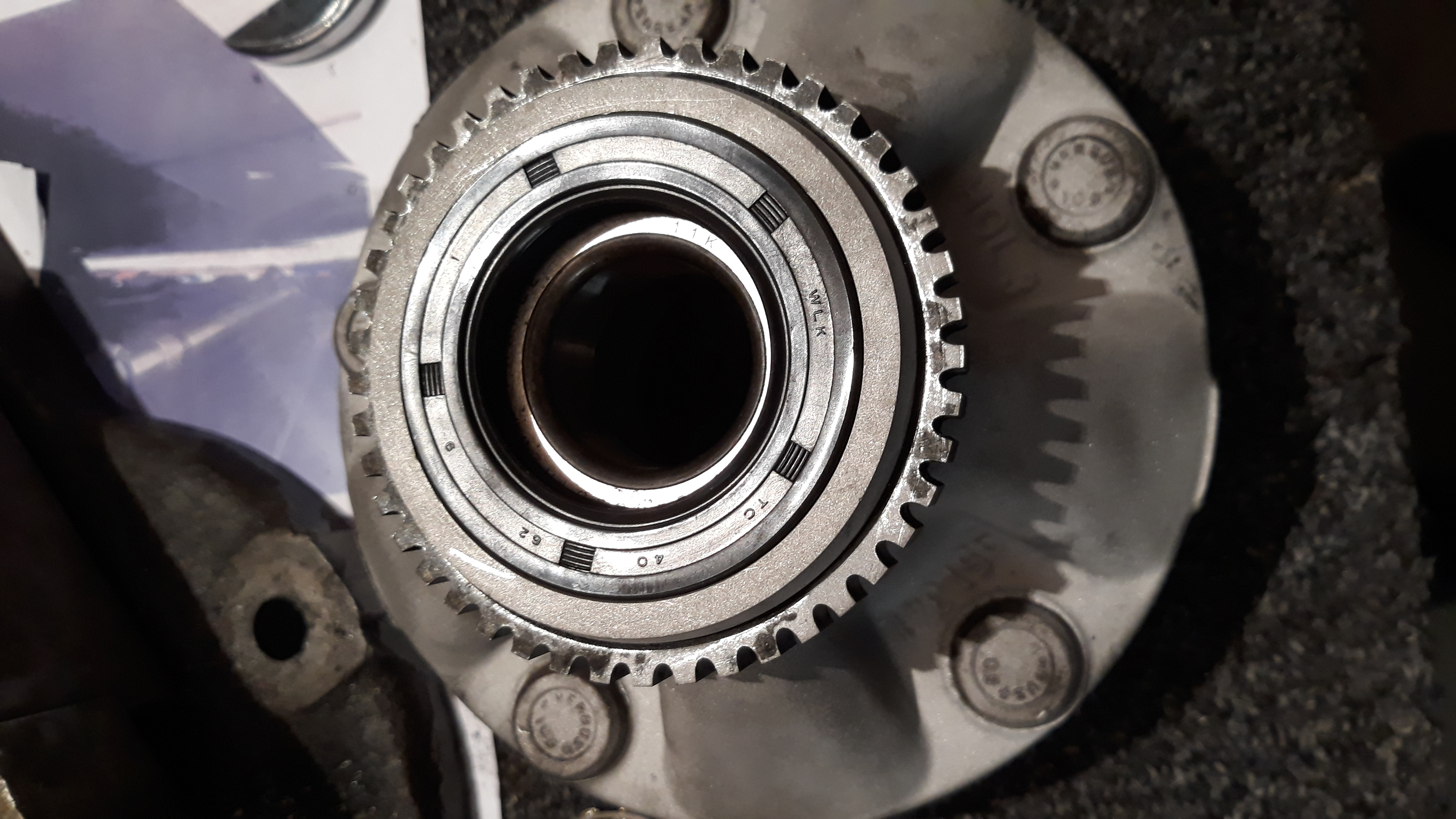

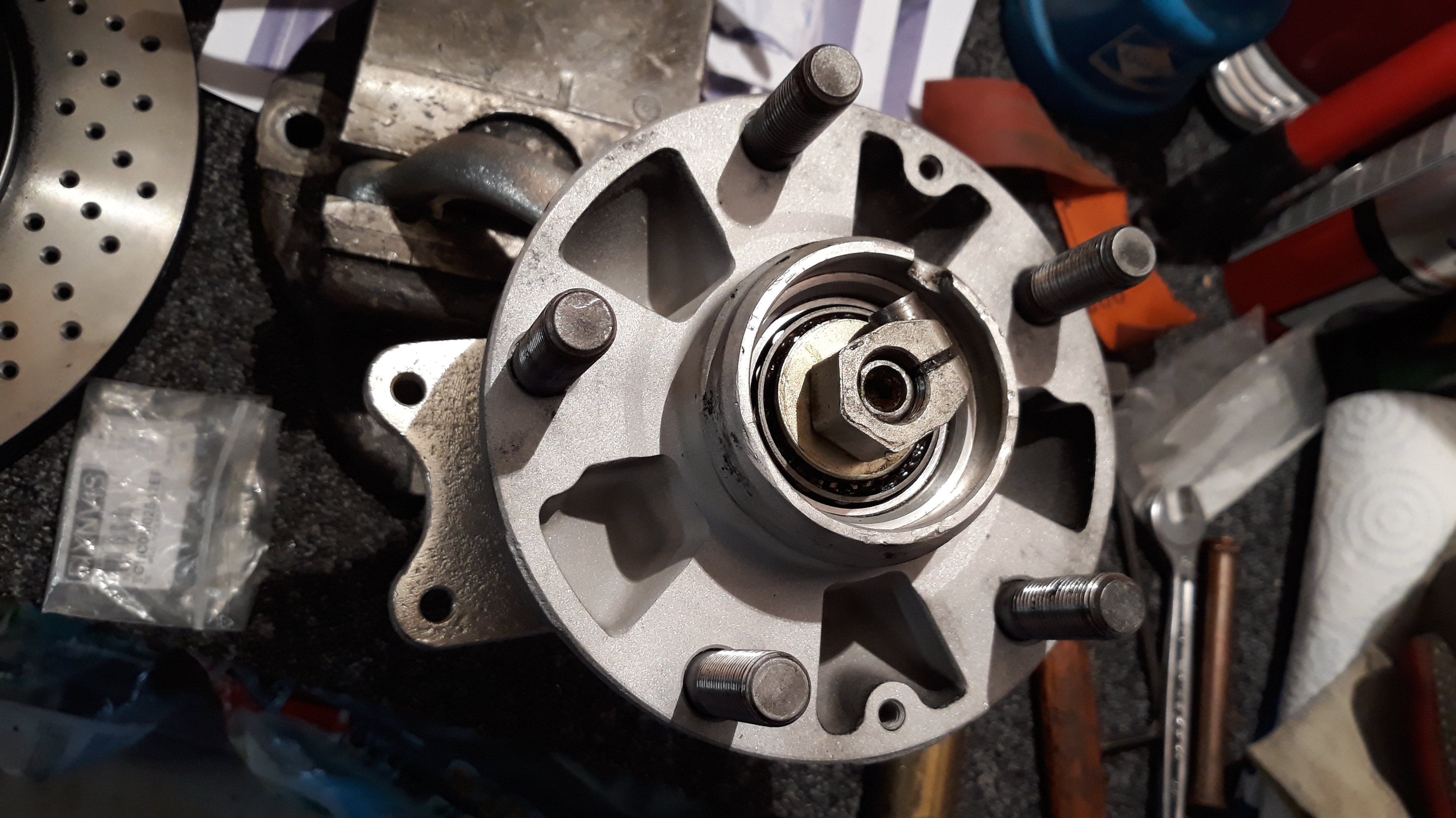

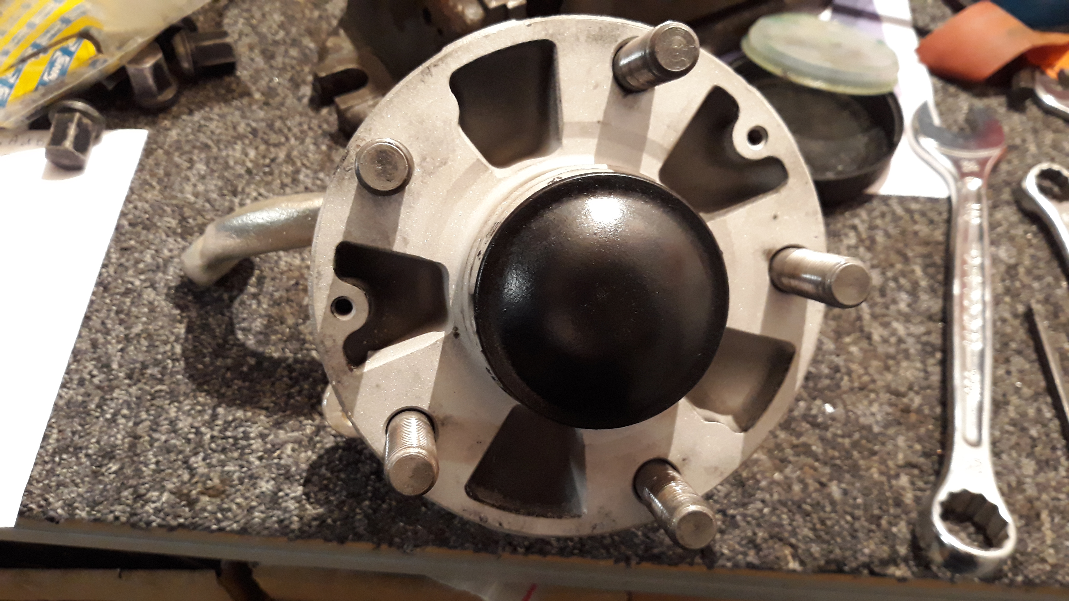

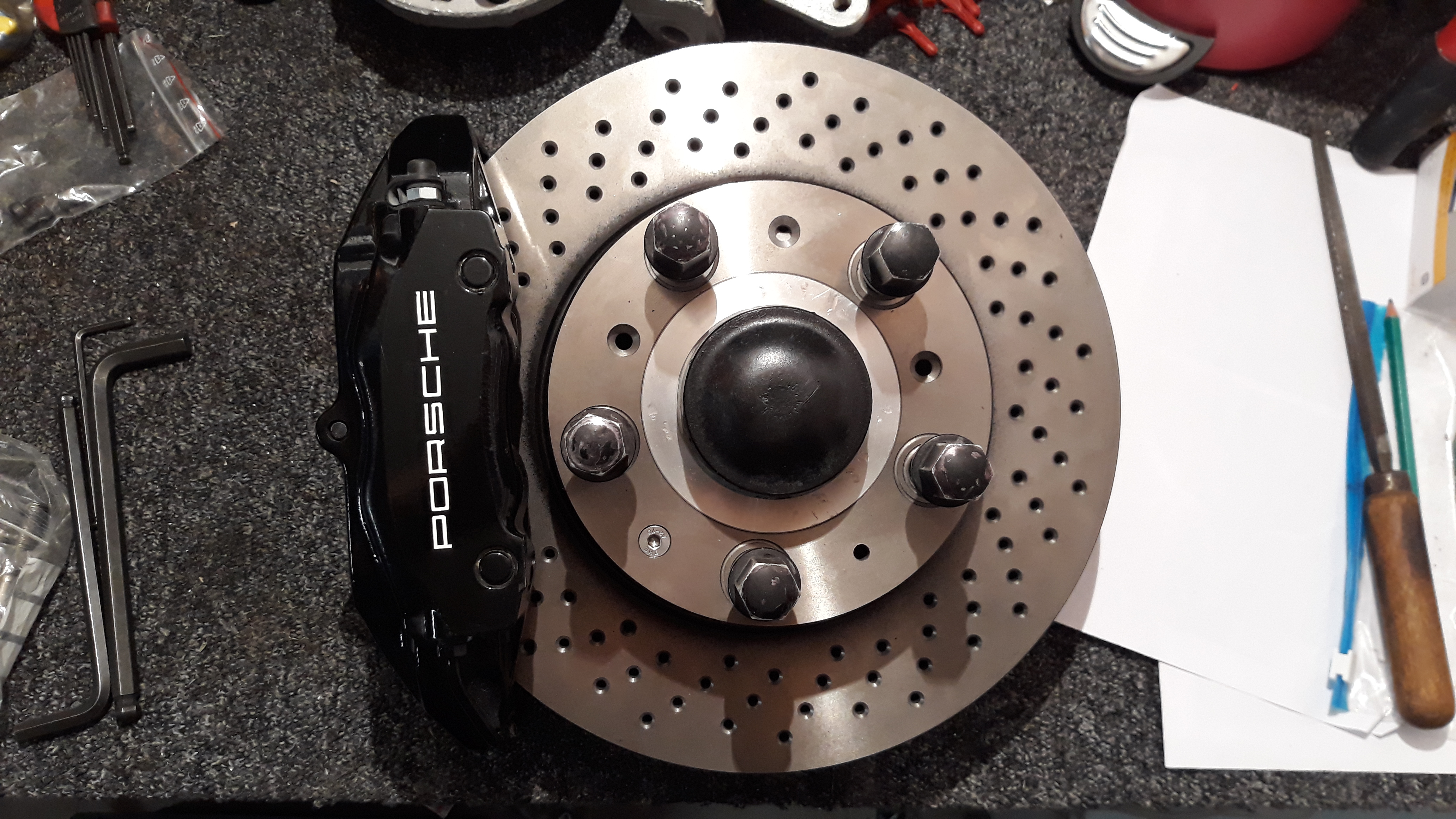

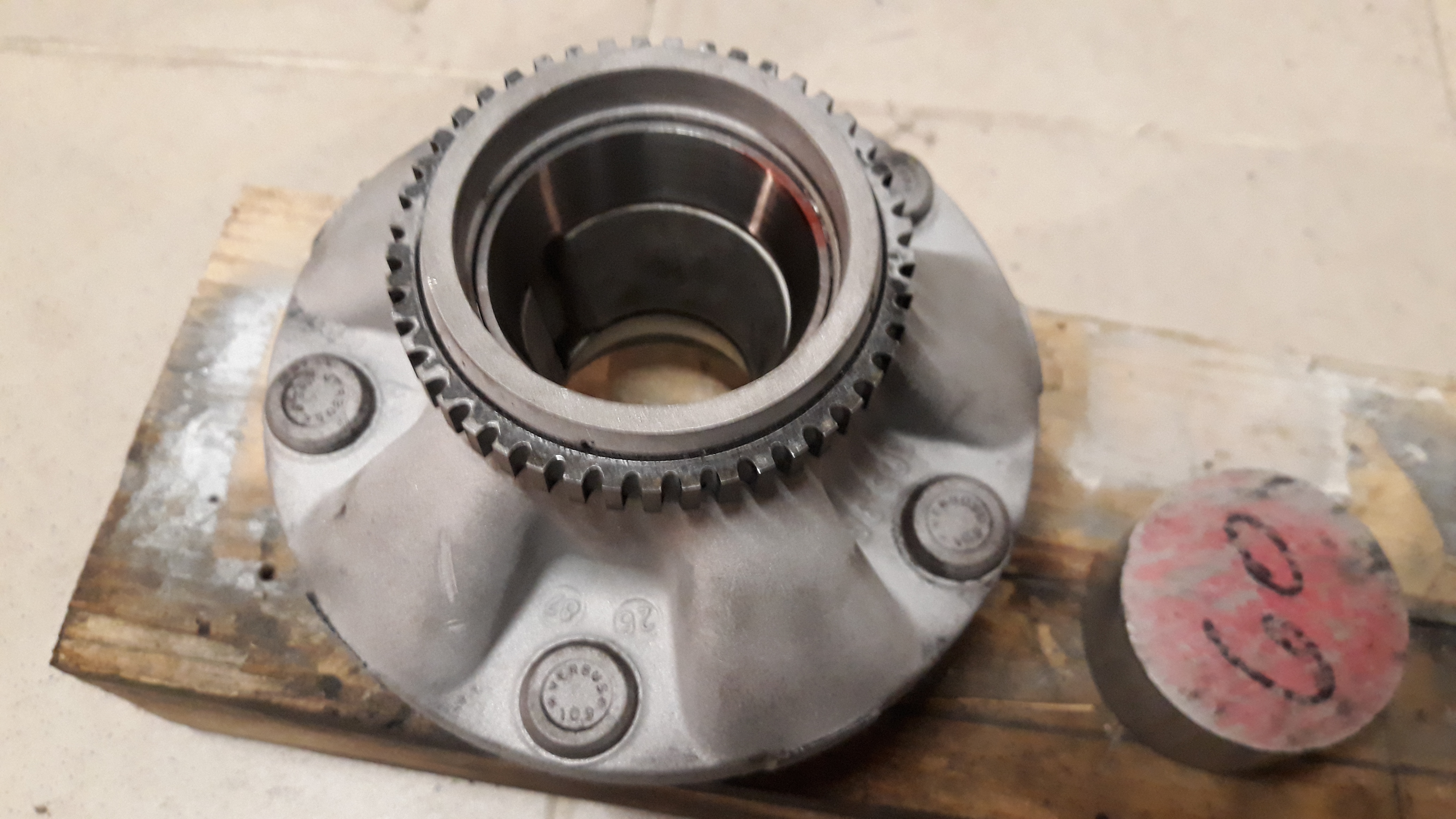

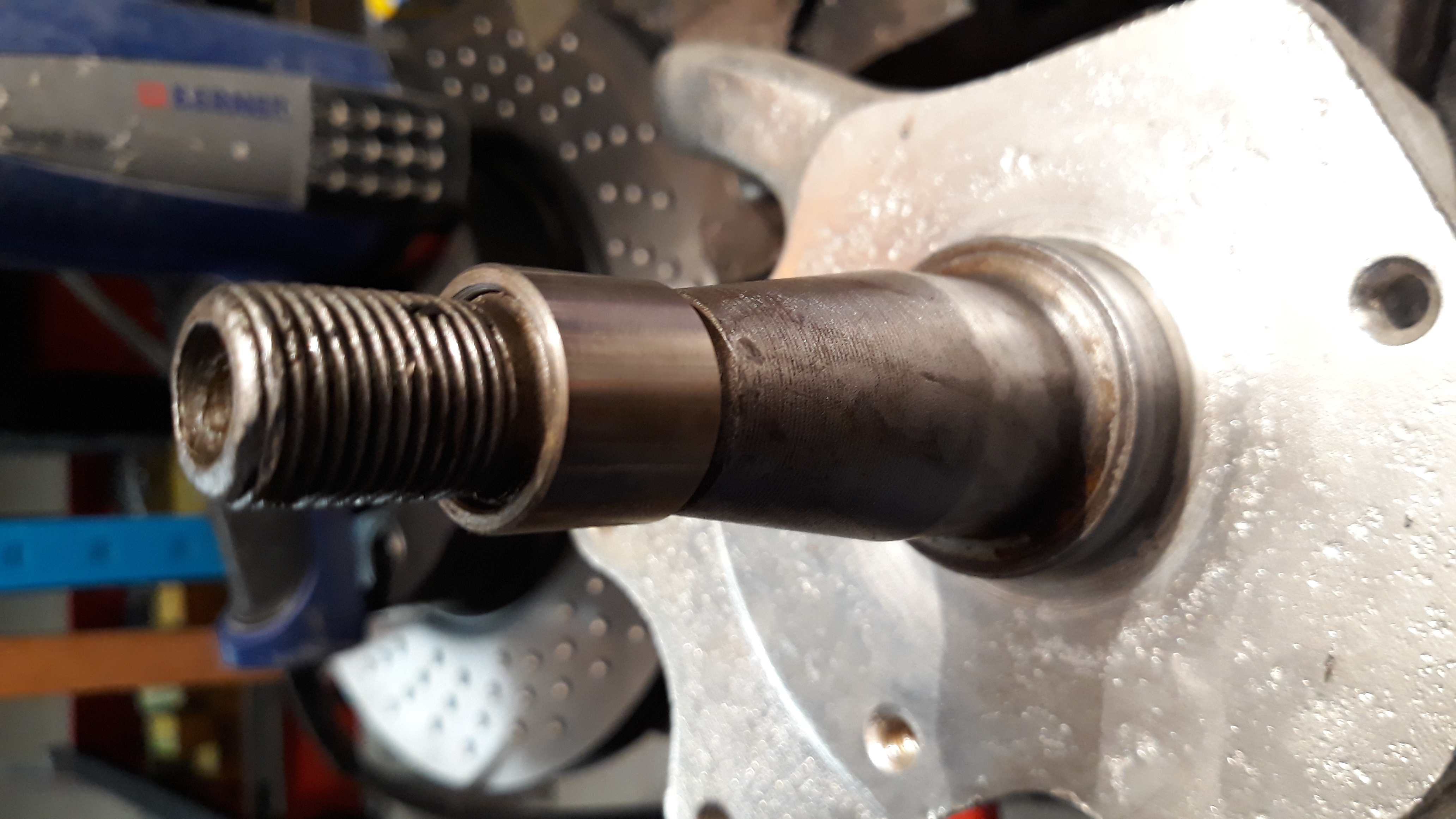

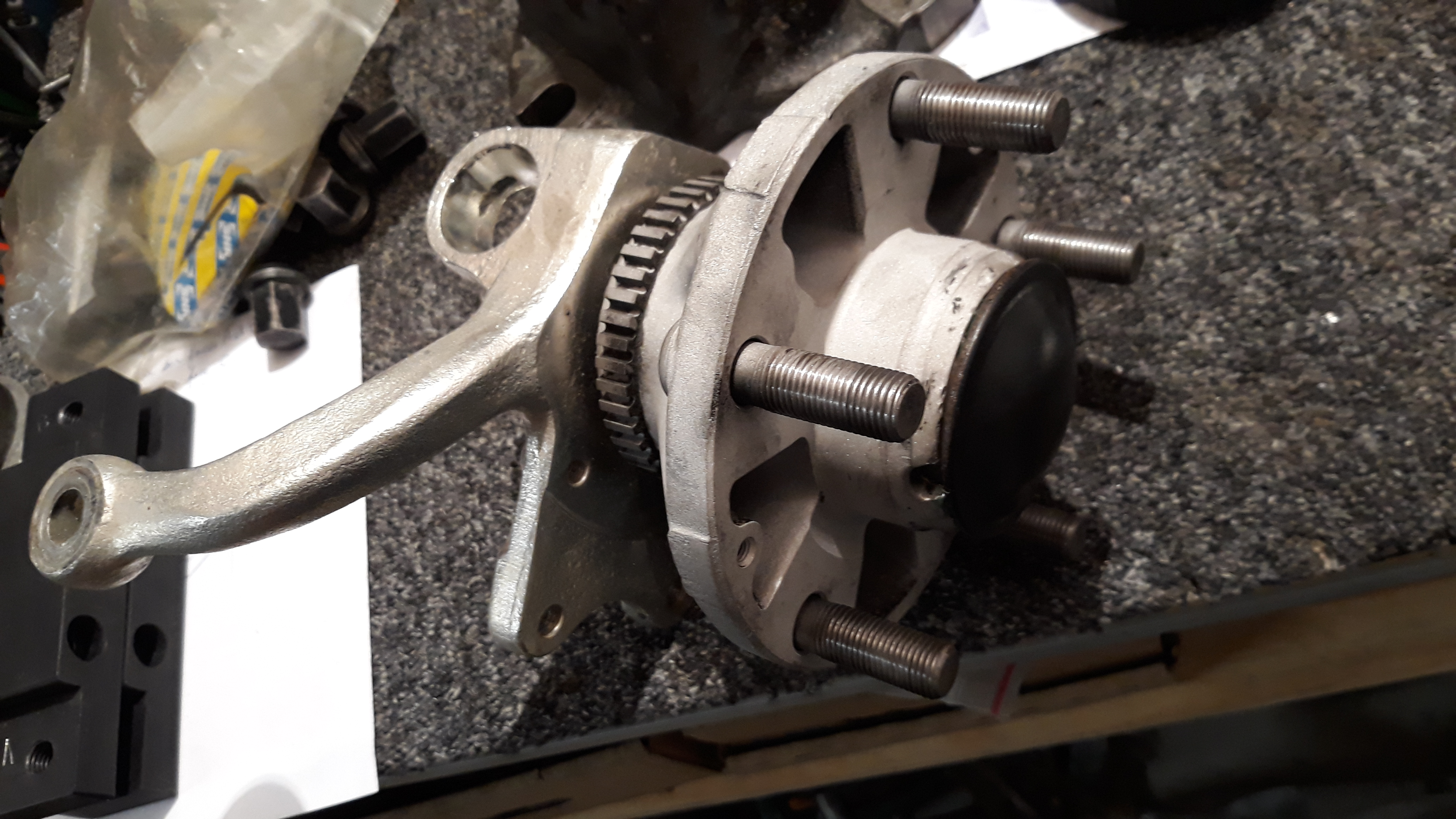

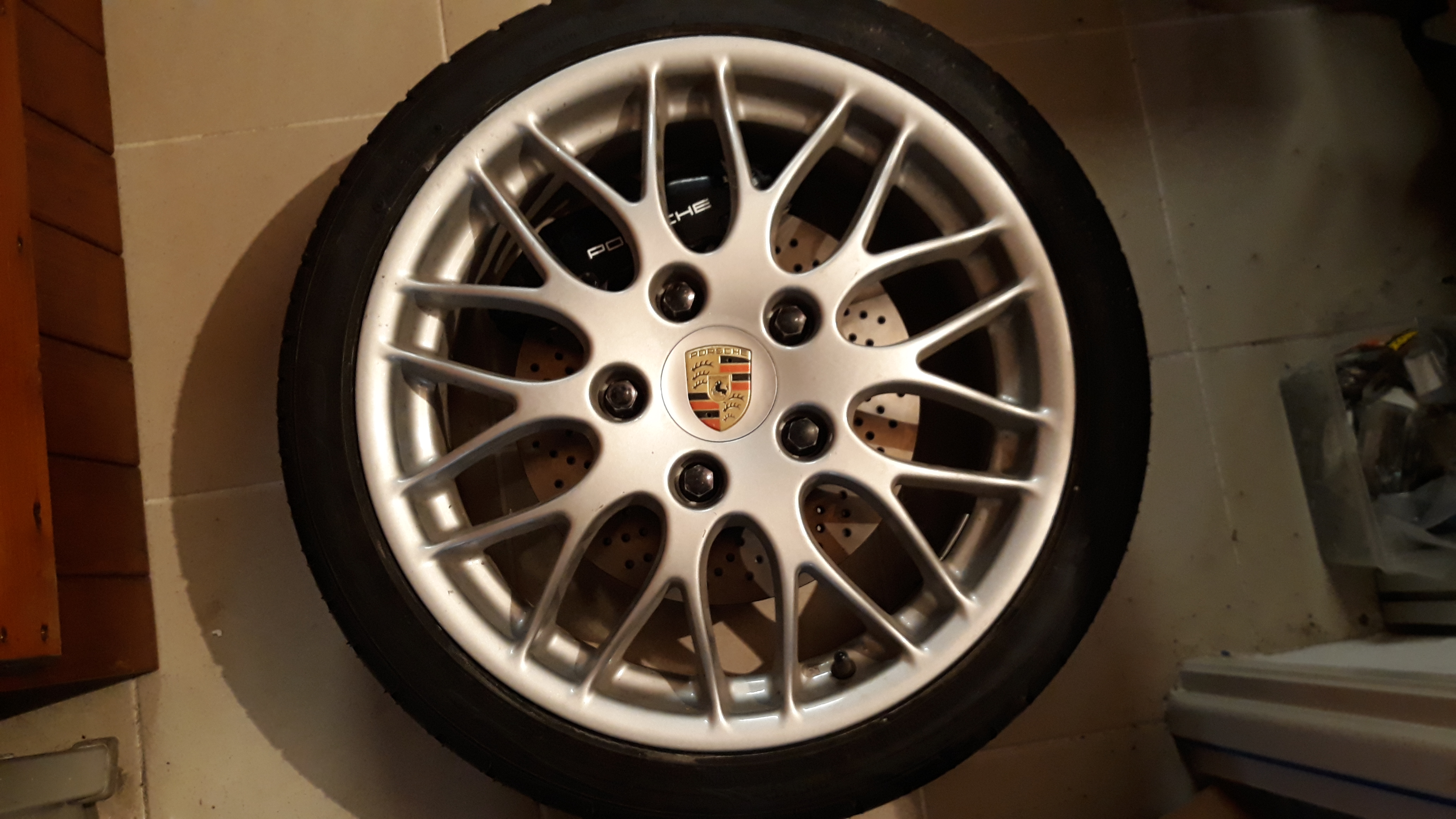

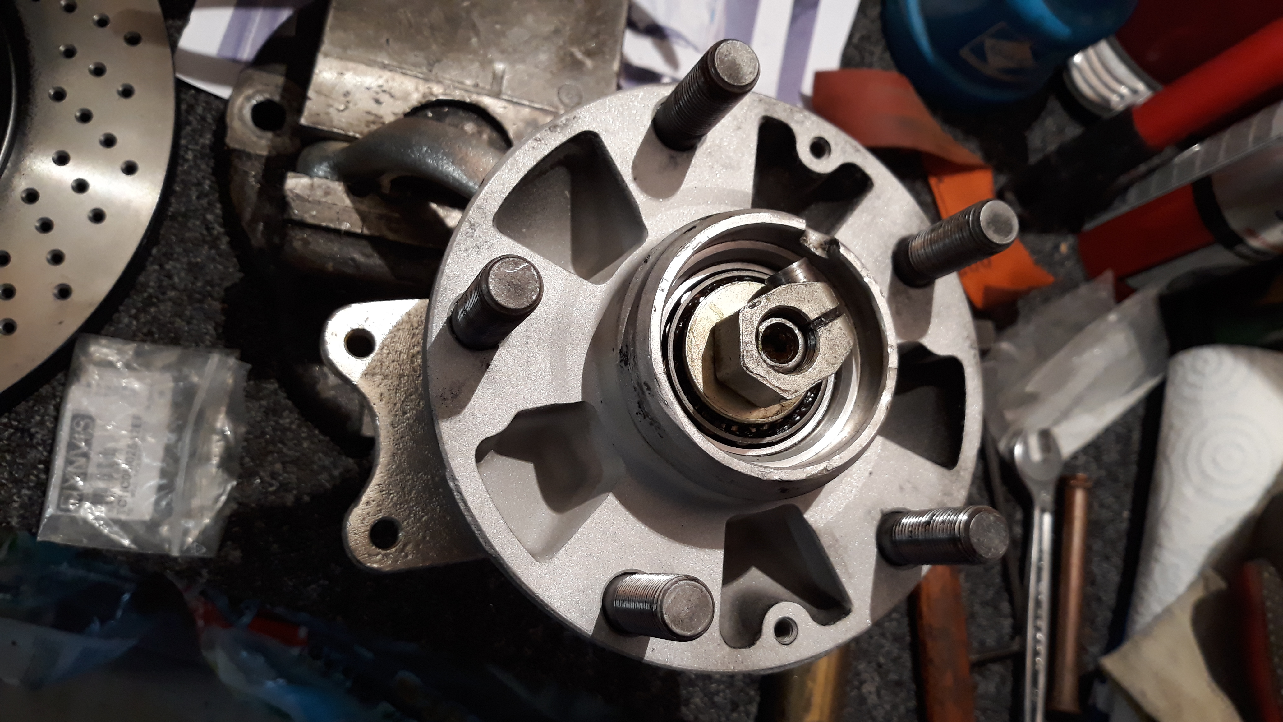

J'ai cuisiné un peu...

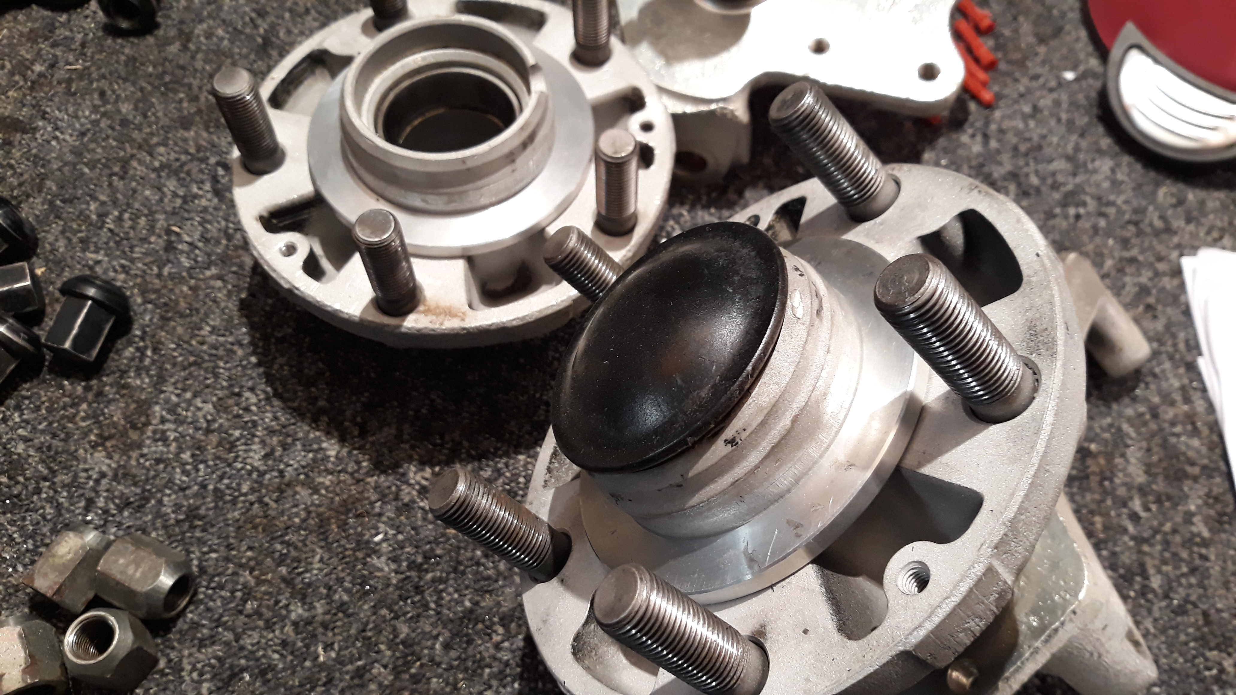

Changé des bagues, inséré des roulements, etc...

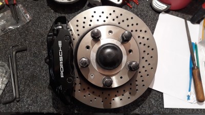

Du coup, j'ai des moyeux de 944 Phase2 sur fusées cox, le tout coiffé de disques Boxster S et étriers Boxster S !
Reste à fraiser correctement la cale d'étrier (qui ne correspond plus du coup), percer les disques (je ne le fait pas moi-même, il faut centrer au poil de cul) et vendre mon kit Phase1 fraichement démonté...
Messages : 2706
A toi la facilité d'entretien :thumb:

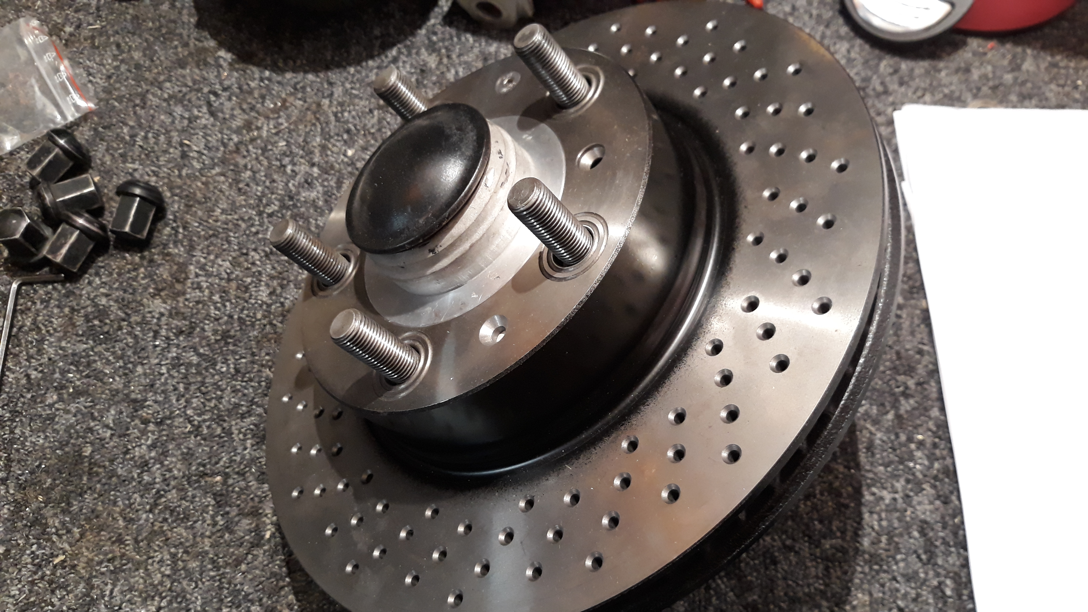

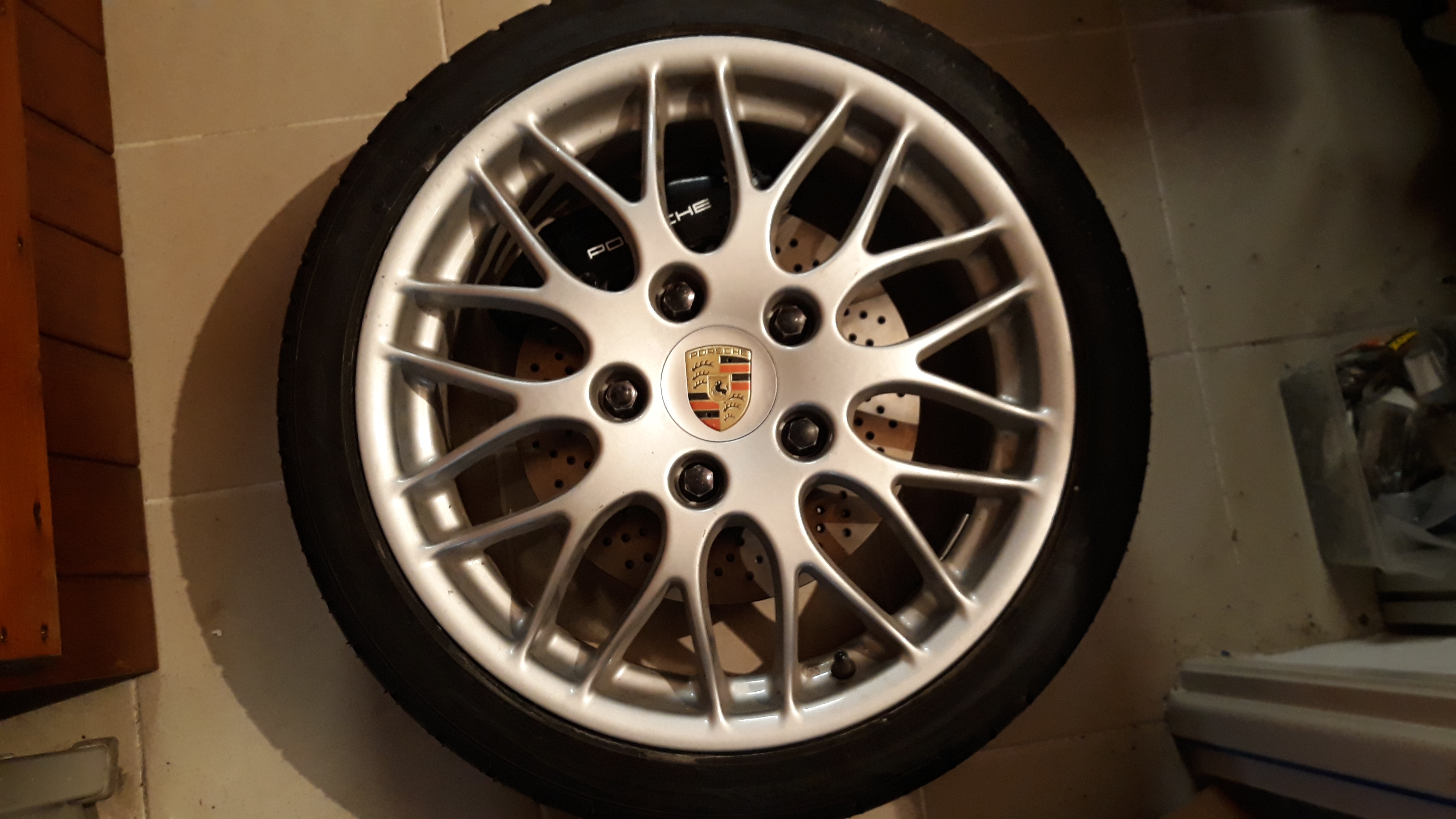

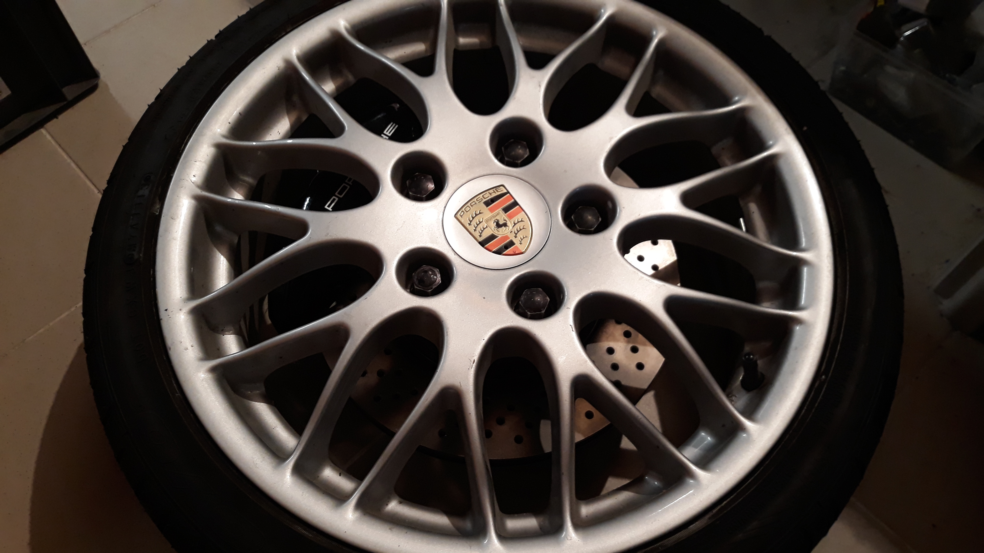

Messages : 6189

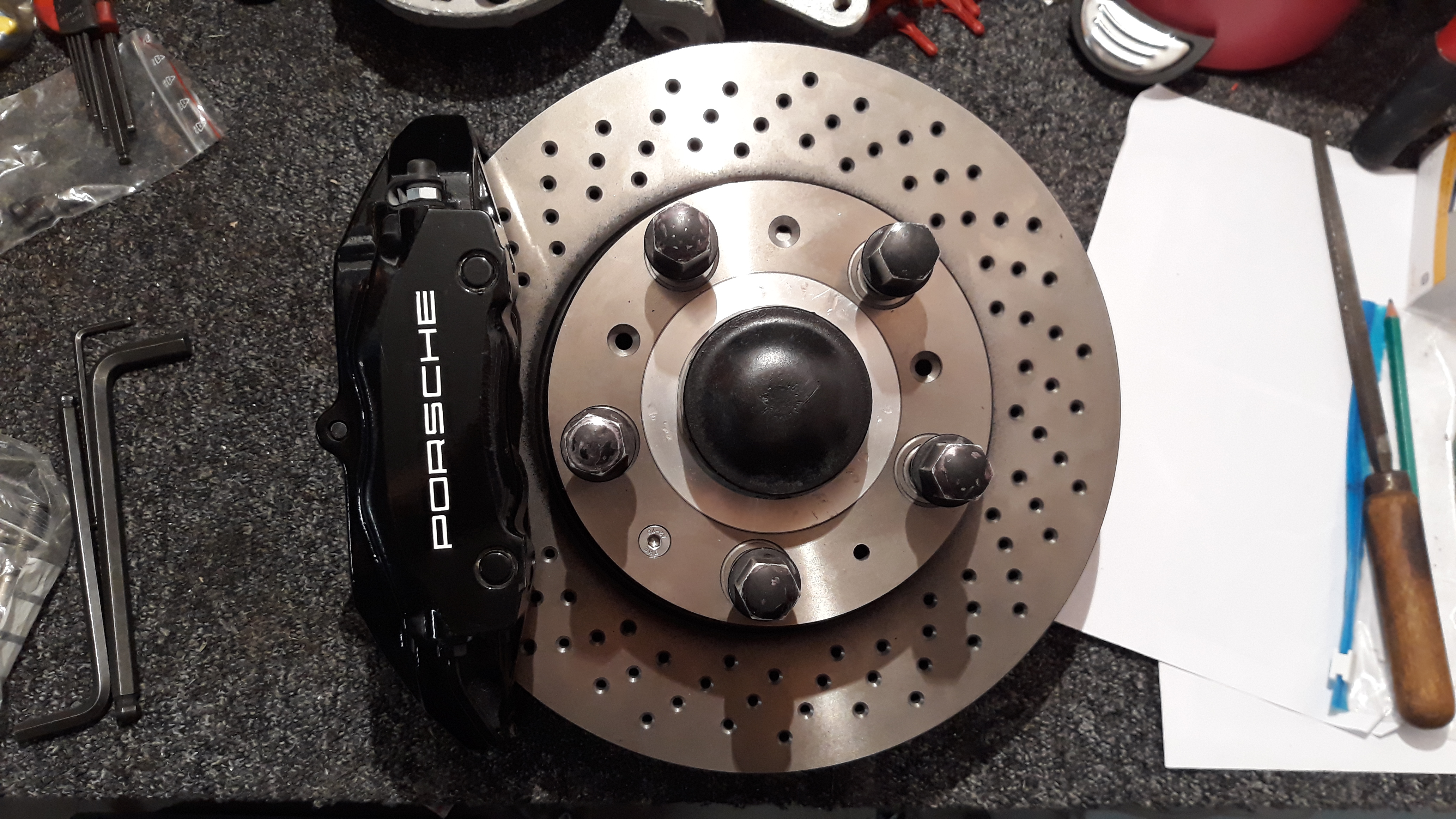

Montage fini, avec cale de centrage du disque sur le moyeu...
Messages : 2706
Superbe.
Joli joli.

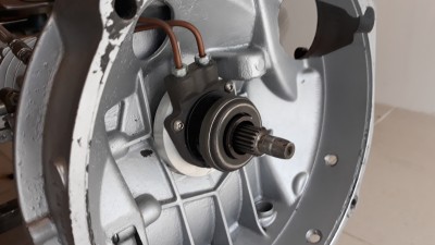

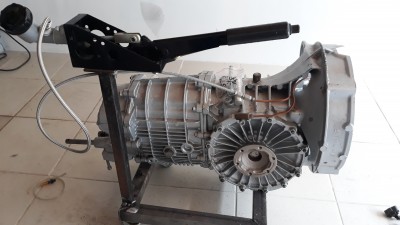

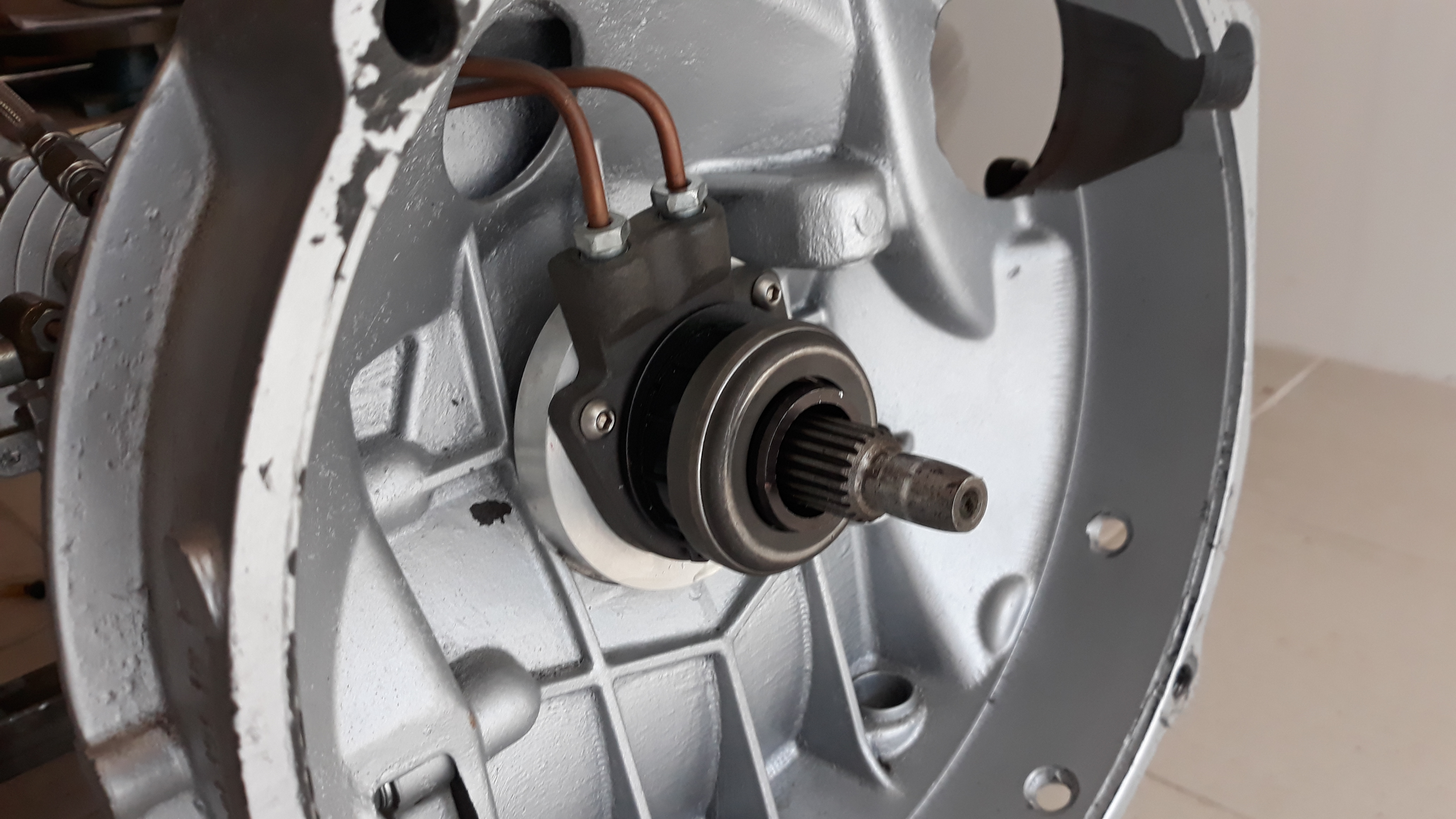

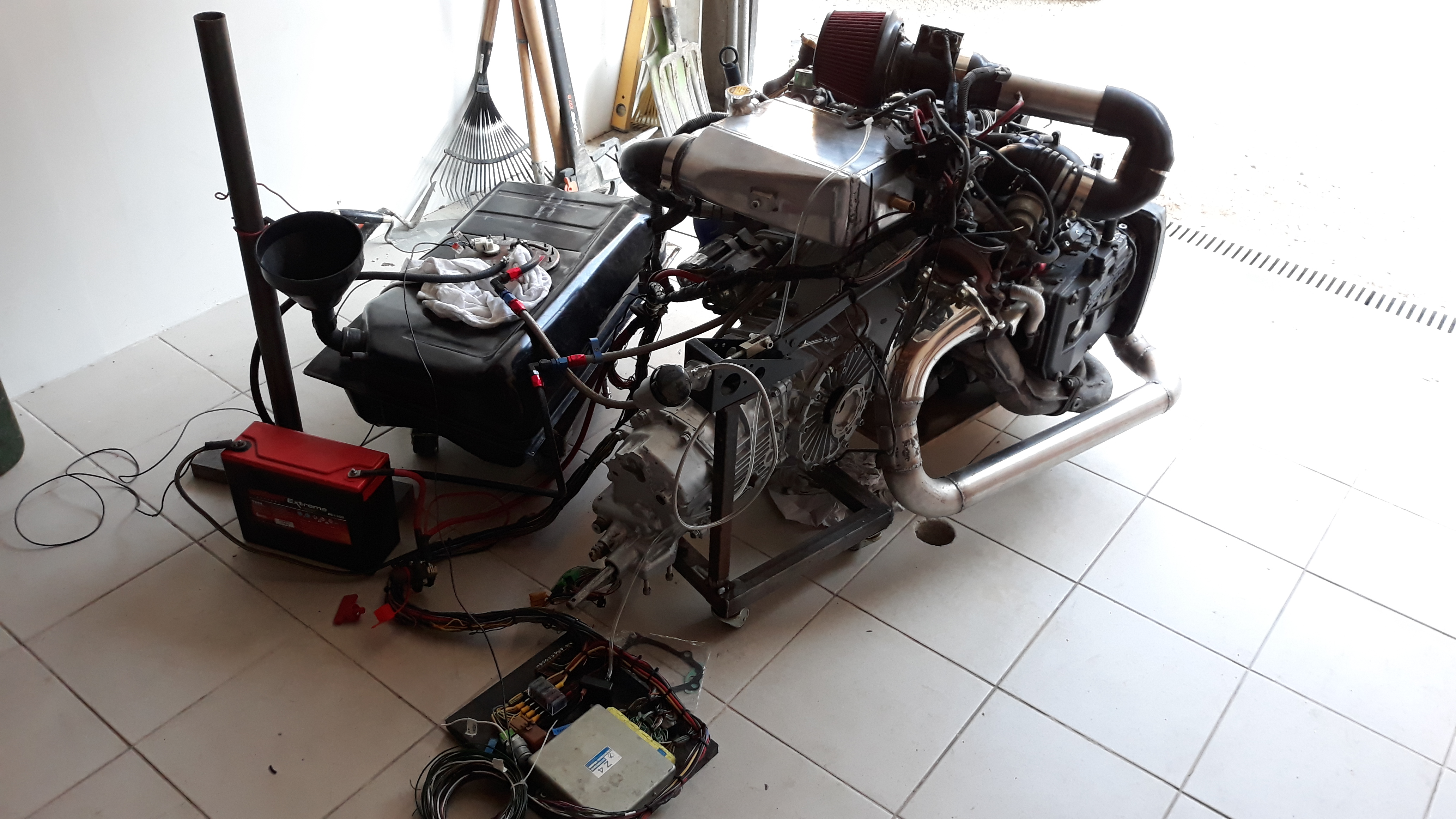

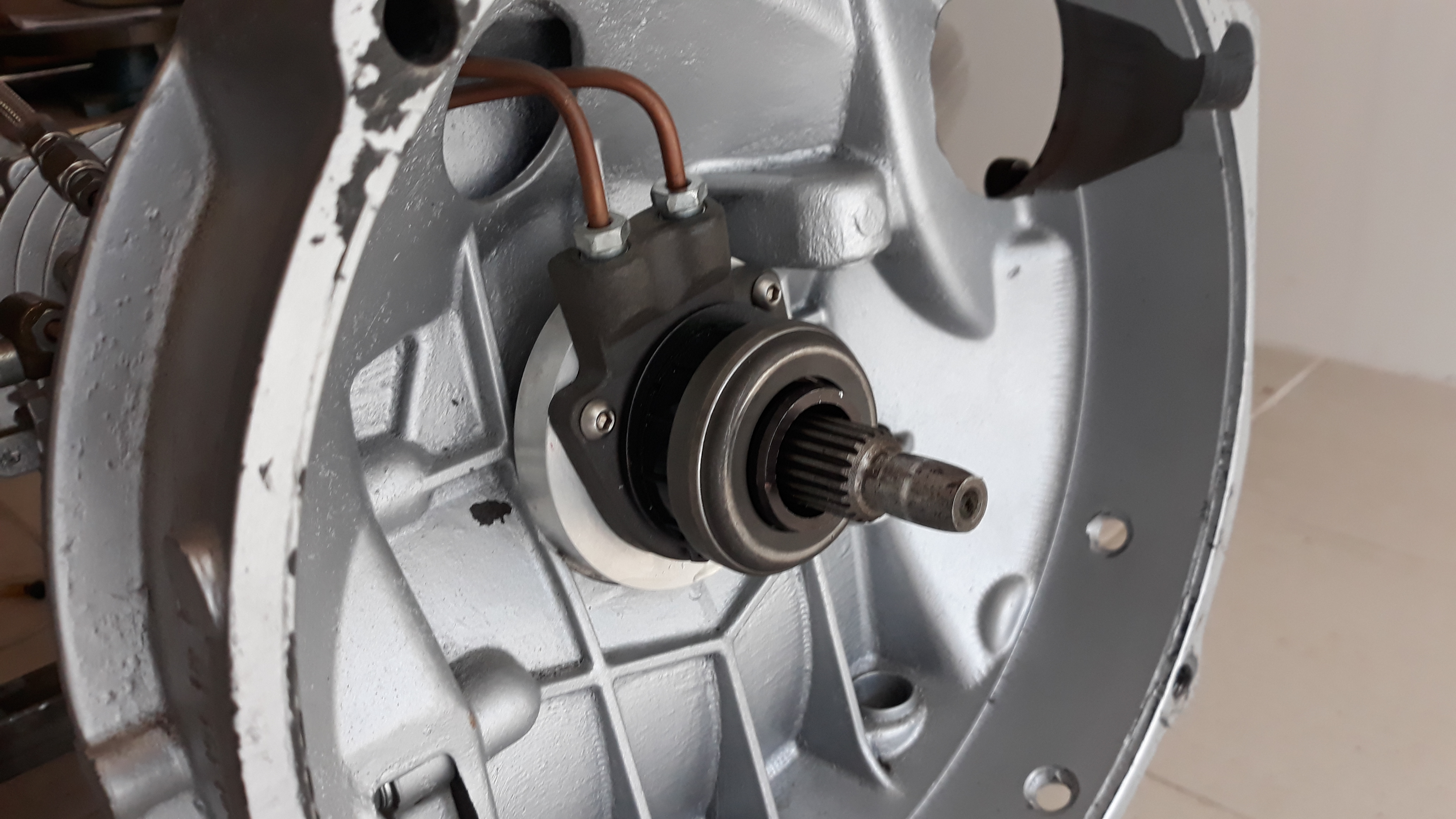

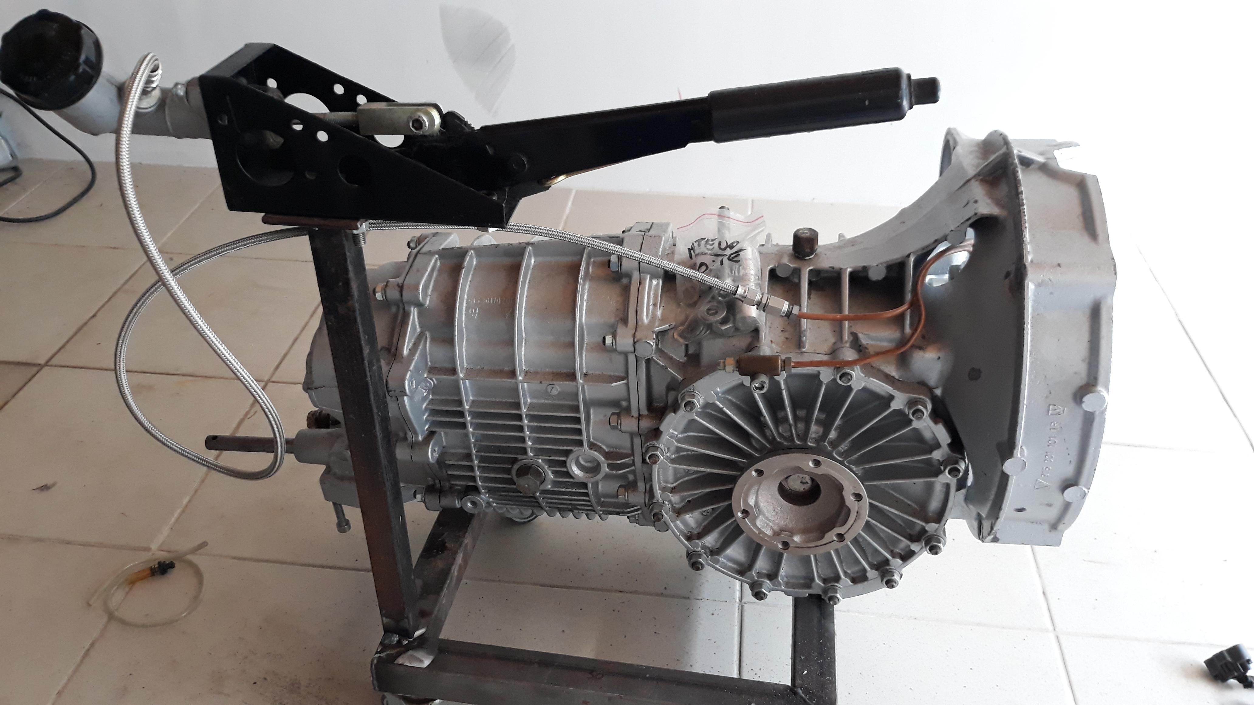

J'ai fait un banc d'essai pour mon embrayage... il va falloir retravailler la butée hydro! Elle fuit et ne débraye pas (ça c'est une histoire de réglage...)

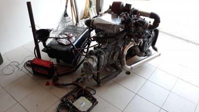

Mais ça ronronne quand même et permet de tester le réservoir, la pompe, et le circuit d'essence !

Ton échappement passe autour du cardan droit ?
Tu aurais pus faire du tunning en le faisant sortir devant la roue :lol: :arrow:
Messages : 6189
Avec du son..
