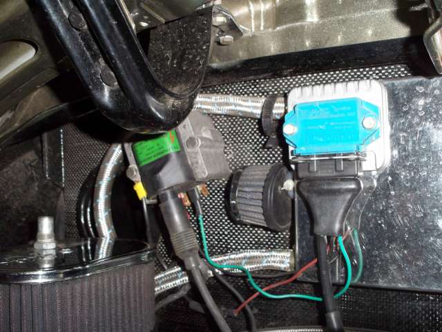

je viens de changer ma bobine tzh "standard" par une bobine golf 3
le changement est net , le moteur tourne + rond et réagit un peu + vite
le ralenti a augmenté ,il a fallu que je le baisse
merci a dangerous pour les infos ! :thumb:
