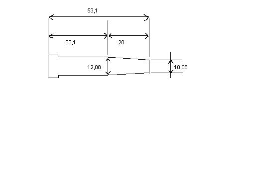

Bonjour,
J'ai vu sur un shop qu'il éxistait des guides d'admission courts coniques, est-ce valable?
Je pense que le but est un meilleur écoulement du mélange gazeux, mais est-ce aussi fiable que des guides classiques? Y-a-t'il une grande différence de performances? Si oui, pour (à partir de) quel genre de config?

jacquo
Messages : 219
Localisation : 36
Re: Guides soupapes admission
Message par jacquo »
j'ai appelé le vendeur et il n'en a plus...je pense que je vais me les faire !!!
avant de les monter, pourrais tu me donner les cotes pour voir de combien il les réduit et comment est le cone ???

Message par dangerous »
tu par de matiere brute ou tu utilise des gros guide que tu retaille ????? :suspect:
jacquo
Messages : 219
Localisation : 36
non non , je vais juste essayer de retailler des guides normaux

JLC
Messages : 470
Moteur : T4 2056cc
Localisation : Eure et Loir
Message par JLC »
jacquo a écrit :tu m'as oubliè JLC !!!... :wink:
J'ai pris les côtes ce soir, je scanne demain que je mets le tout sur le forum :wink:

JLC
Messages : 470
Moteur : T4 2056cc
Message par JLC »
Bon, j'ai fait un shéma du guide soupape, en espérant que mes prises de côtes soient correctes :biggrin:
Guide soupape conique.jpg (8.54 Kio) Vu 8382 fois
jacquo
Messages : 219
Localisation : 36
merci beaucoup jean-louis !!!! :thumb:
