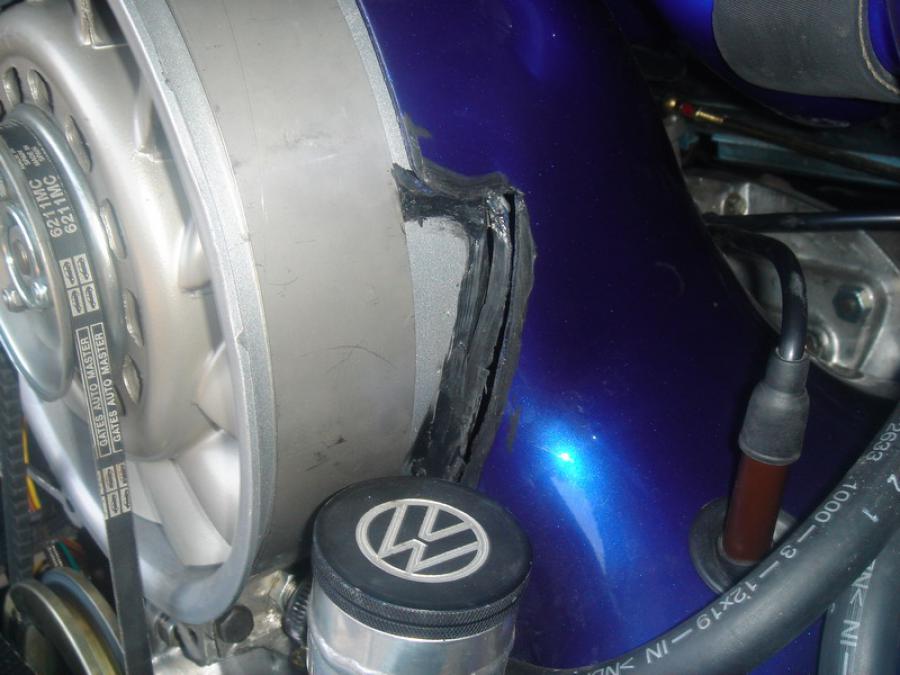

oui, ce serait logique, mais voila l'état de l'isolation de ma coiffe :
Idem au niveau des pipes d'admission, ...
Je veux donc en profiter pour la remonter comme il faut.
Les vôtres sont elles collées ?
En haut de la turbine, la lèvre passe t elle sous la sangle ?

Ah oui effectivement c'est pas joli joli ^^, en même temps vu la découpe un montage propre c'est racheter une coiffe ou refaire celle ci.
Mais hormis une diminution de la qualité du refroidissement à cause de cette brèche, as tu des photos de l'endroit ou l'huile fuit ?
Pour la fixation de la coiffe, sur le seul montage que j'ai (le kg), le propriétaire d'avant à mit des lannières (genre comme les attaches pour maintenir un capot avant sans fermeture). C'est pas trop mal mais en accélérant la coiffe se lève avec le souffle car c'est élastique, légèrement mais c'est quand même pas top doit y avoir moyen de faire mieux.
La comme ca en y réfléchissant pour mon 2,6l je visserais la coiffe sur la turbine avec 2/3 vis comme un flat 6.
A voir
Guillaume
Re: fuite d'huile sous turbine Porsche
Sur mon moteur la coiffe poly est prise en sandwitch avec la sangle, elle ne bouge pas du tout.

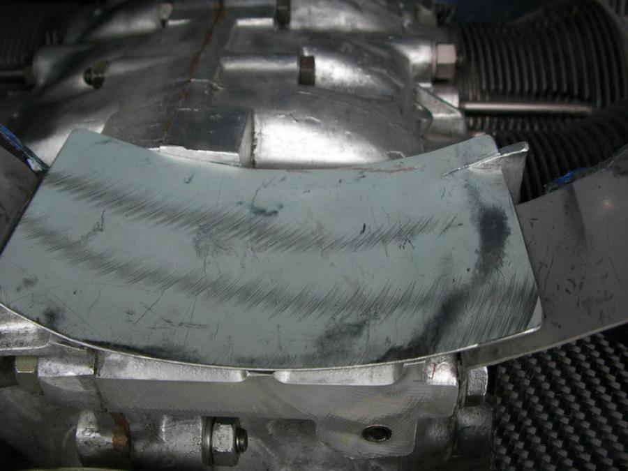

Ca y est, j'ai remonté le tout aussi proprement que possible, j'ai refabriqué un joint en papier spécial de 1 mm, collé au Gasgacinch sous la tôle et sur le carter.
Idem pour le reniflard, avec un joint de plomberie rouge au lieu du joint torique en caoutchouc noir rond qui se déformait et cassait au serrage.
Reste à voir demain si ca tient bien comme ca.
J'ai essayé aussi de bien caler ma turbine pour éviter à la courroie de travailler en travers, en alignant si possible les 2 poulies.
Petite astuce : j'ai fendu ma tôle pour bien la caler contre le carter et éviter qu'elle bouge au remontage de la turbine, dans le coin arrière droit.
La turbine est bien serrée par la sangle, je vais voir à l'usage si ca bouge et si je dois visser la coiffe sur la turbine.

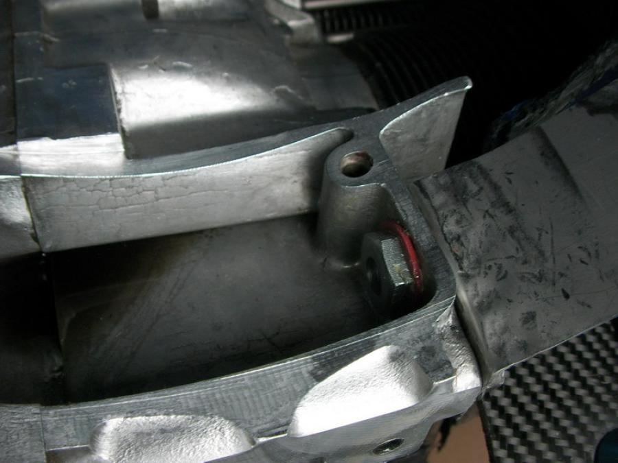

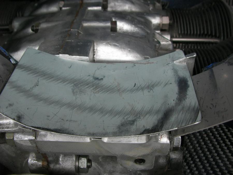

il te manque la petite tôle qui vas entre le bloc et ta tole qui se situe sous ta turbine!
elle fait un U qui se pose a l'envers ,et le dessus de cette petite plaque arrive a fleurs du rayon d'usinage, avec ca poser au fond tu fait etancheité avec de la colle a pare-brise tout autour de celle-ci.
comme ça ,cela te fait une "pre-chambre" si l'on veux,et apres tu peux poser la tôle sous la turbine avec du bon joint, normalement pas de fuite avec ça, en tout cas pour moi ,ça marche :)
