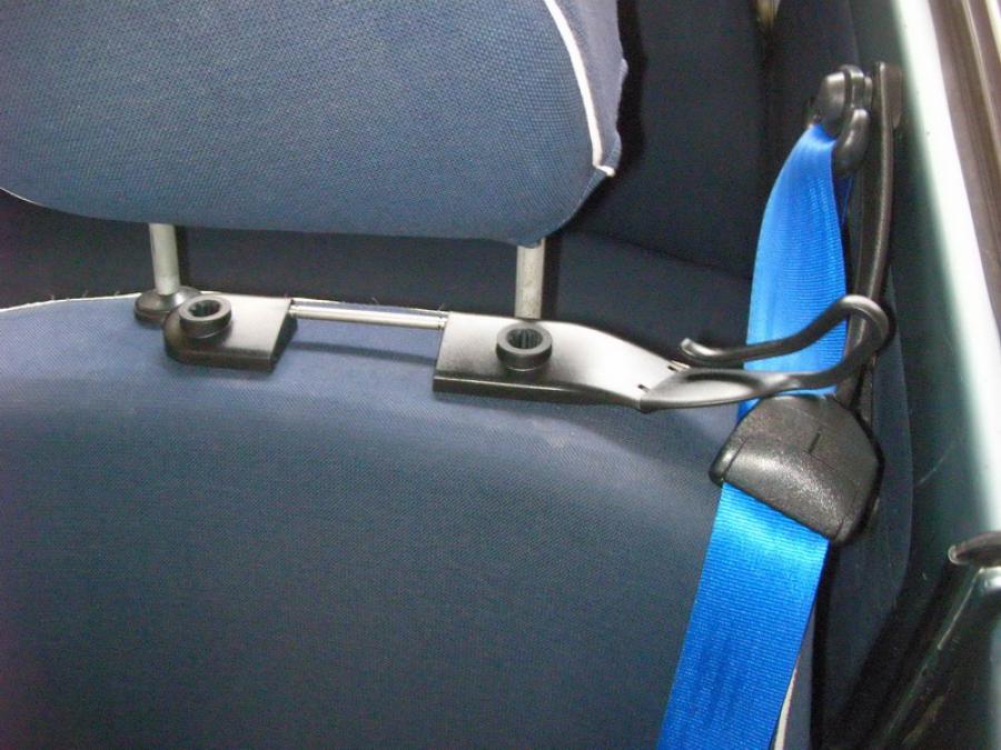

Ils viennent d'arriver, et les 2 pièces de plastique sont reliées par 2 tiges crantées pour réglage (une seule sur la photo).

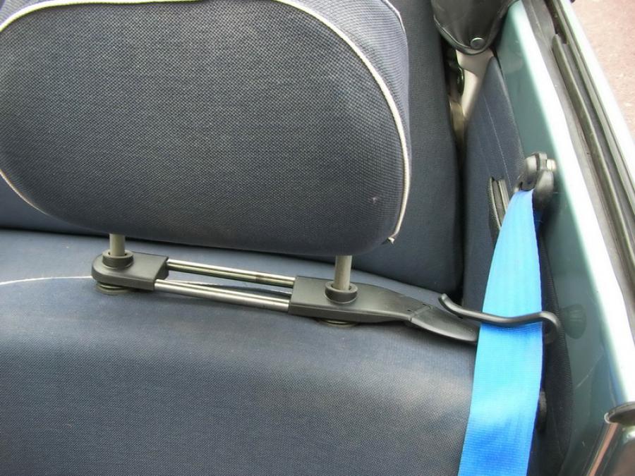

L'entraxe étant trop petit pour mes sièges de Golf GTI, j'ai donc coupé 2 tiges filetées de 6mm à la bonne longueur, + 2 petits tubes pour cacher les tiges, et roule ma poule !

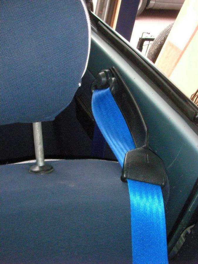

Voyez le résultat :
Cerise sur le gâteau, le bras peut se replier, à l'usage il remonte d'ailleurs un peu si votre épaule dépasse du haut du siège, pour suivre la tension de la ceinture.
par contre, ça passera pas sur mes RECARO, les supports d'appuie tête y sont si larges qu'ils viennent aux extrémités du siège, donc le support dépasse trop.
C'est pas encore la classe des coupés Mercedes des années 80 avec le bras motorisé qui t'amène la ceinture vers l'avant, mais ça me plait bien.
coût 25 euros ! Merci BM !

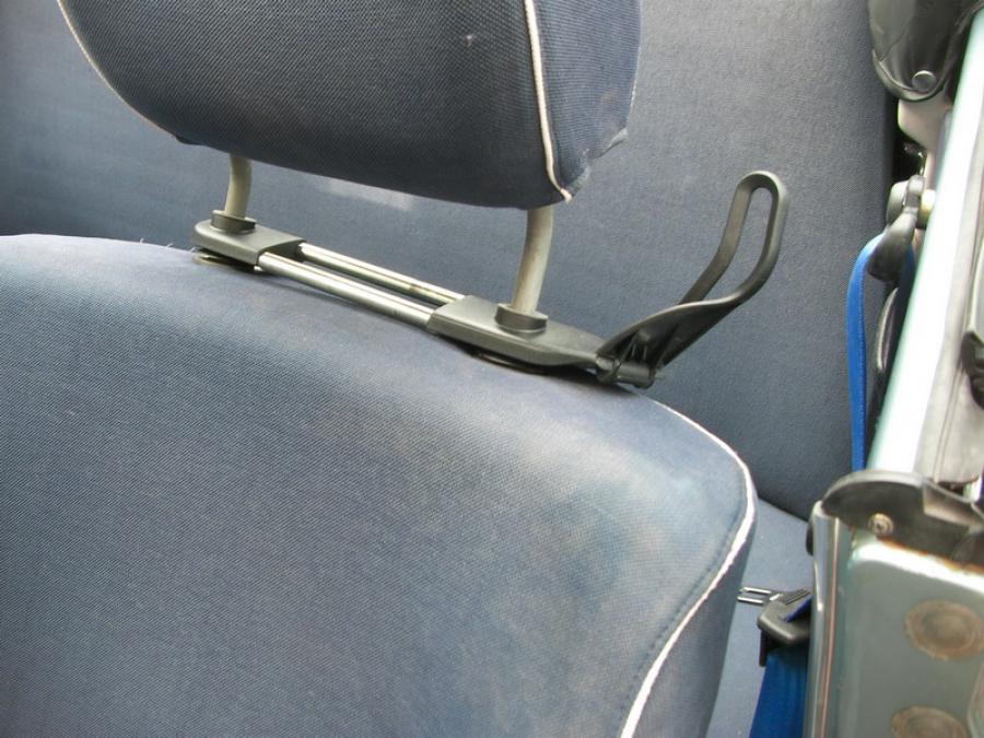

les bras pour Cox de la première photo sont pas mal. Le problème n'est pas trop de pouvoir les replier. Mais si on bascule siège pour faire monter des passagers, il faut les baisser pour ne pas que la ceinture gène le passage vers l'arrière.
En plus, comme ils sont fixés par le renvoi d'angle de ceinture, ils pivotent avec lui et ont tendance à "tomber", donc re-galère pour attraper la ceinture entre siège et porte, même quand on est seul. On fait quand même pas monter des passagers coté conducteur tous les jours.
Si on les bloque en rotation, ce que j'avais tenté, alors le renvoi d'angle de ceinture est freiné lui aussi et la ceinture ne sort et ne rentre plus bien, elle a tendance à faire des plis dans ce renvoi d'angle.
Si on ne bascule pas le siège, ce bras vont bien. Par contre, la tête, qui pivote, ne se place pas toujours idéalement, ce qui gêne parfois un peu la ceinture. Peut être en mettent un coup de lubrifiant silicone sur le pivot ?
Au final les BMW sont mieux à l'usage je trouve !

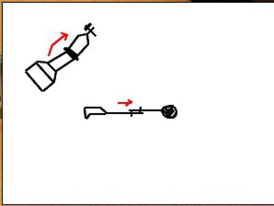

oui j'avais compris mais j'ai pas d'appuis tètes,donc je pensais soit faire en sorte qu'ils ce plis vers le haut en leurs soudant une charnière soit doubler la patte a plat pour qu'ils puisent coulisser vers l’arrière.
voila un dessin vite fait
