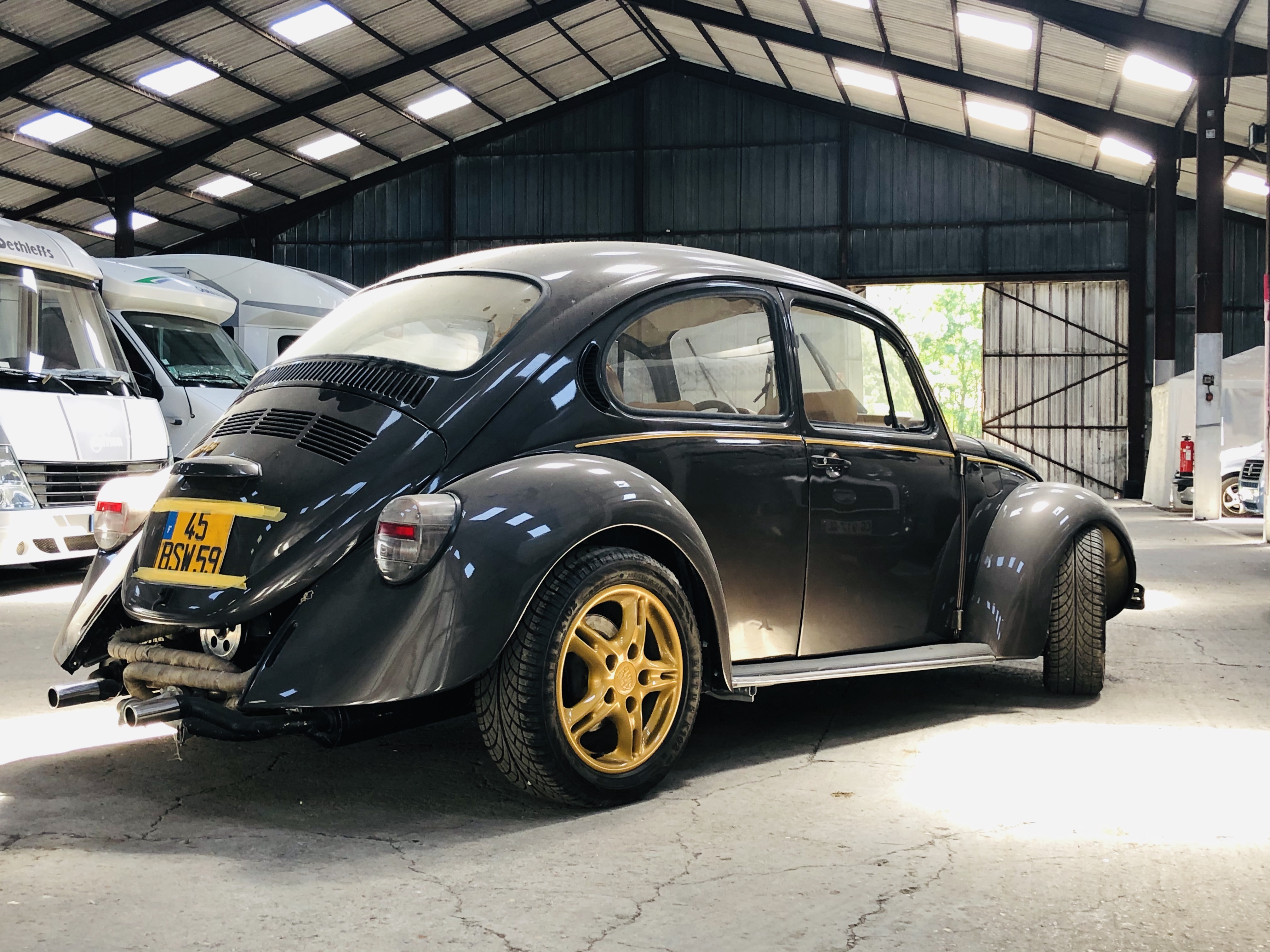

Bonjour à tous,
A force de lire vos posts sur vos projets en cours, je me suis enfin décidé à remettre mon projet en ligne, en effet certains reconnaitront ces photos car ils étaient déjà sur ex GS....
Donc pour refaire un recapitulatif rapide, c'est une 1303 LS de 1973, avec moteur 1600, freins à tambours, toit ouvrant d'origine, et surtout............
pas mal de rouille et beaucoup de trous, malgré son aspect exterieur lors de l'achat.....
Le projet de base est un german , selon budget, donc le principal: la caisse, le moteur suivra quand les $$$$ suivront, donc pour l'instant le 1600 équipé de 2 Webbers de 36 et d'un pot qui se respecte. J'avais pas mal avancé la première année mais une naissance et la création de ma boite, ont mis un sérieux frein à ma restau pendant une bonne année...
depuis peu j'ai repris les travaux avec un objectif à cours terme: ROULER!
voila qqes photos:
1 AN APRES.............
Voila la suite:
Pour l'ancienne coque, malheureusement, son sort a été scellé, j'avais découpé le toit pour l'offrir à qui pourrait le sauver, malheureusement pas un seul mail donc direction le cimetierre
Tout nouveau maquillage, qqes prises de vue avant le retour à la maison......
Le remontage peut commencer........
Par contre malgrés des ressorts courts (-5cm), je trouve que l'avant pointe trop vers le ciel......à part les combinés filetés, y a t'il un autre moyen de descendre l'avant au moins au même niveau que l'arrière?
:lol: :lol: :lol: :lol:
Au bercail.........

Pour le rake, à part les combinés filetés, y'a toujours les sacs de sable dans le coffre :D

eighster a écrit :Par contre malgrés des ressorts courts (-5cm), je trouve que l'avant pointe trop vers le ciel......à part les combinés filetés, y a t'il un autre moyen de descendre l'avant au moins au même niveau que l'arrière?
le seul moyen en gardant la config actuelle (ressort -5cm), c'est de déssouder la coupelle de suspension et de la ressouder plus bas

le couleur c'est havana, un melange de gris anthracite et de marron, suivant le solei ;)
sinon merci pour le tuyau pour les amortisseurs, le seule truc qui m'embete, c'est que tout a été repeind....en mm tps c'est vite fait

Petit déterrage de post, et 12 ans après, je vais enfin pouvoir finir les travaux.....et rouler :shock:

la couleur des baguettes, assortie aux jantes, c'est sympa. Bien vu la motiv !
