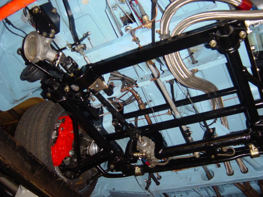

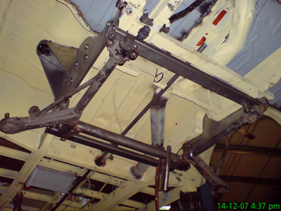

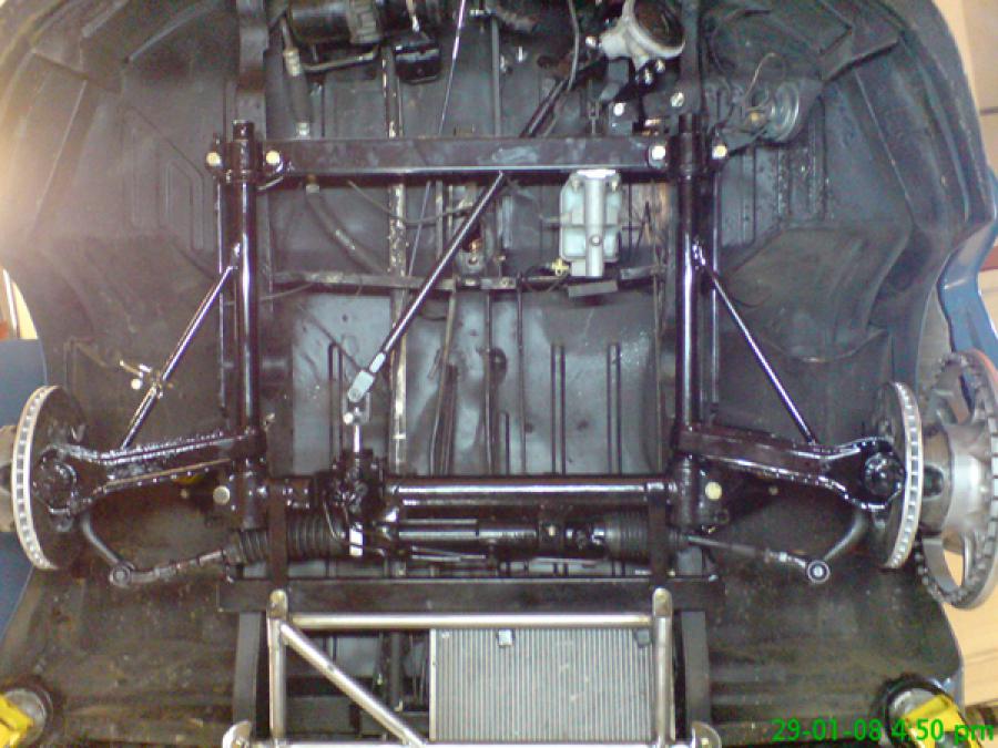

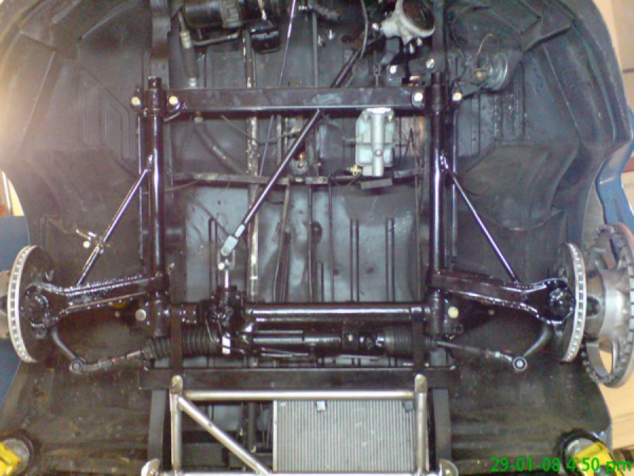

Quelques photos de montage de train et crémaillère de 911, comme l'a fait busfamily :wink:
Reste a savoir comment adapter seulement la crémaillère sur le train d'origine :?:
Messages : 2696
Re: Upgrade direction sur bus VW (split/bay)
Non non !!
Je pense qu'il faut tout adapter sinon rien. Aprés c'est trop compliqué, avec M. J.....
:lol:
Trés intéressant ces tofs. :thumb:
