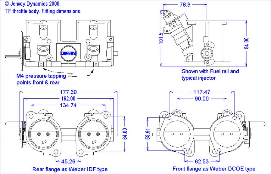

Re: liste fabriquants corps papillons
Je viens de voir que les dbilas ont des fixations type DCOE et pas IDF, donc attention.
"All types of throttle bodies have a flange with the Weber DCOE - hole pattern for the fastening on the intake manifold."

Superflo a écrit :Je viens de voir que les dbilas ont des fixations type DCOE et pas IDF, donc attention.
J'allais commander les miens dans quelques jours... Je croyais pourtant que les embases DCOE et IDF étaient identiques :scratch:
Non ce ne sont pas les mêmes, c'est pour ça que je l'ai signalé (ici une doc Jenvey):
Ca ne pose pas de soucis avec des pipes T4 avec les 4 trous en haut sur lesquelles tu peut retourner les carbus (Remmele je crois) , l'entraxe des corps est pareil de 90mm, il faut juste repercer les trous M8 de fixette (c'est razibus, mais ca marche) :
