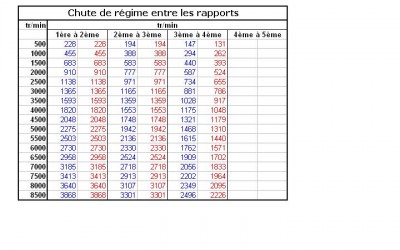

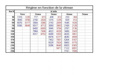

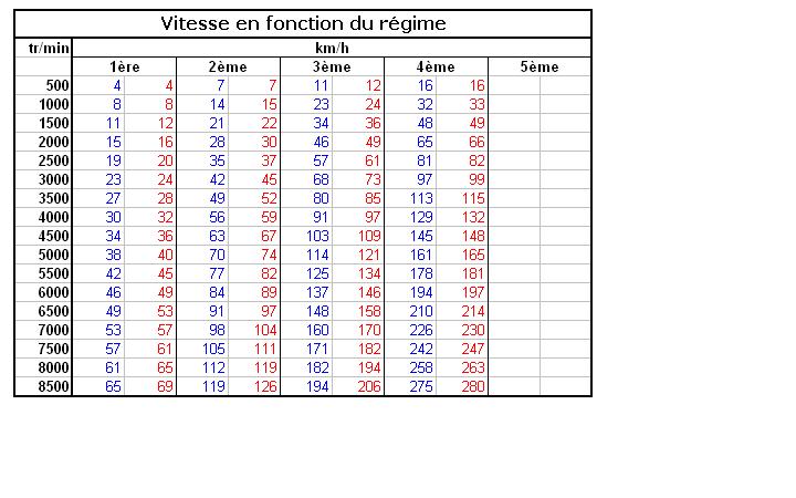

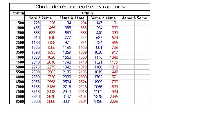

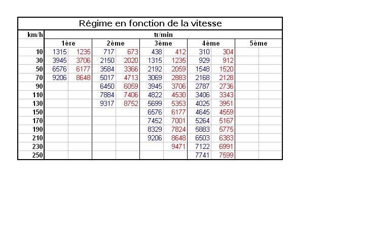

Si on prend une 8x33 avec la 4ème en 0,89 et une 8x31 en 0,93 (les 3 autres rapports etant les mêmes) et un développement d'origine cela donne:
Colonne gauche bleue: 8X33
Colonne droite rouge : 8x31
Vitesse en fonction du régime moteur
Régime moteur en fonction de la vitesse
Chute de régime entre les rapports
Si on parle uniquement de chute de régime, lors du passage de 3 en 4 la 8x31 est mieux car la 3ème permet de tirer un peu plus long et la 4ème est equivalente entre les 2 boites.
