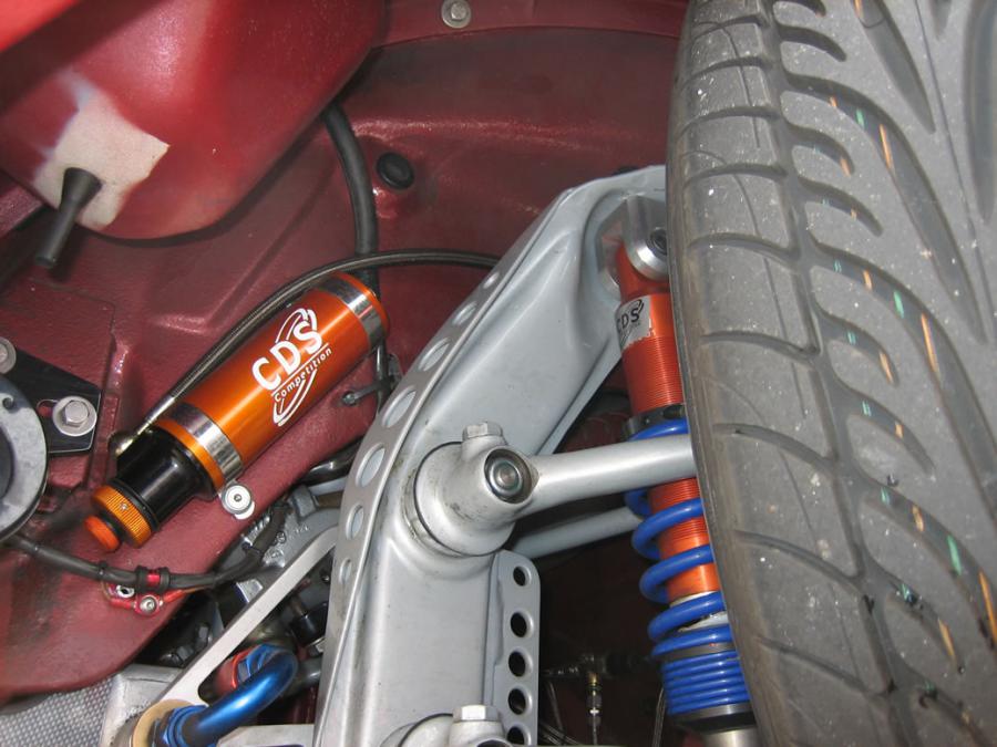

Ce que te donne un montage dans ce genre là pour un train à rotule

la rigidité du train perd en enlevant les lames. une tige fileté ne ratrappe pas cette rigidité,il faut mettre un autre tube dans le corp pour rattraper cette rigité. je ne pense pas que les renforts de type BAS en co suffisent. mais je sens que ça va se goupiller dans cette optique sur mon train avant
mais ditent moi des solutions pour retrouver une rigidité dans le train avantparce que je ne vois pas autre chose qu'un autre tube dans le corp de train avant, et des bagues sur la tige fileté pour les vibrations.

ben des tirant comme les 181 !
