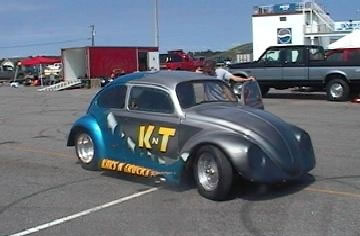

Re: Devinette: quel est cette culasse????
Moi j'ai trouvé, alors voila une petite photo de la cox en question, mais je n'en dit pas plus sur la mécanique...

Aller juste pour faire plaisir car oui c'est effectivement un T4 2L 2Temps...
