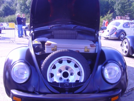

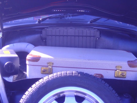

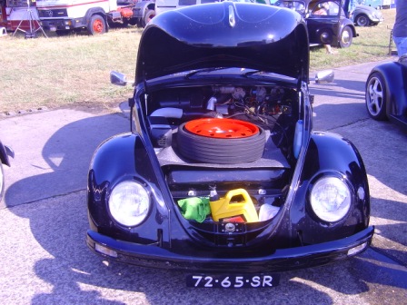

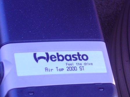

salut a tous lors du dernier bug show, les 2 german allemand noir etait equipé de chauffage webasto...
a ce jour, je me suis renseigné pour monter ce type de chauffage, il existe donc 2 modeles, 1 fonctionnant a l'essence et l'autre au gasoil.
le prix de ces chauffages (kit complet )avoisine les 1400euros, j'ai la possibilité de pouvoir en recuperer un gratuitement en modele gasoil.
