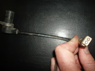

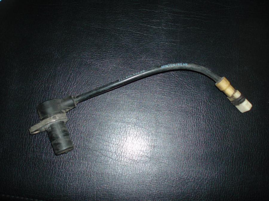

Re: Capteur de roue
voila ce que j'a a te proposer, j'ai pas encore eu le temps de l'essayer sur le cab
Re: Capteur de roue
Ca ressemble bien à la fixation de la fusée de 944, tiens moi au courant si ça se monte, merci Alex.
- Messages : 6143
Re: Capteur de roue
peux tu nous donner la reference? je vais regarder de mon coté pour le cablage !
- Messages : 3598
Re: Capteur de roue
la ref est visible sur la 2éme tof
993 606 402 00
993 606 402 00
