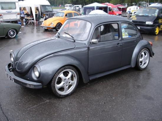

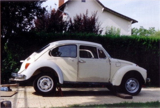

Lorsque j'ai commencé ce projet en 1990 je ne pensai pas en arriver à ce stade là.Le cahier des charges était simple,freins à disques avants 1600,jantes empi 8 et une couleur dans le ton de l'époque.

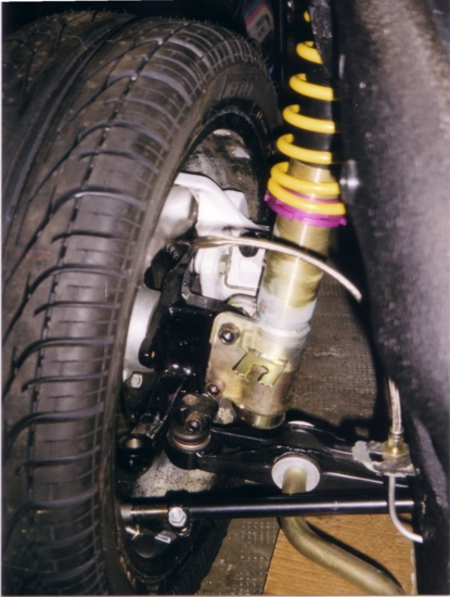

Au final on se retrouve en 99 avec une VW 1303 german look , un type 4 , freins de 944,des corps filetés à l'avant,une barre anti-rapprochement Heigo,une boite renforçée et des jantes de 993.Tout cela s'est fait à une époque où les forums internet n'existaient pas et où l'on devait aller chercher l'info directement à la source meeting,shop en Allemagne,rencards etc...A ce petit jeu certains se sont révélés d'une aide précieuse ,Laurent alias Strass...pour ses nombreux fax de commande chez un célèbre shop allemand B...S,Marco alias marc 1302 pour l'aide précieuse dans la recherche de pièces et bien d'autres pour l'émulation.

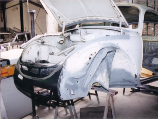

Voici en quelques photos les étapes clés de la resto étalée sur 9 ans.
Bonne lecture et bon courage à tous.
Fred 1303

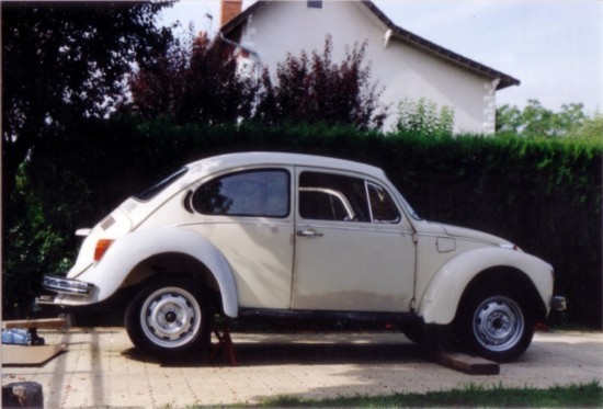

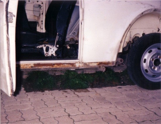

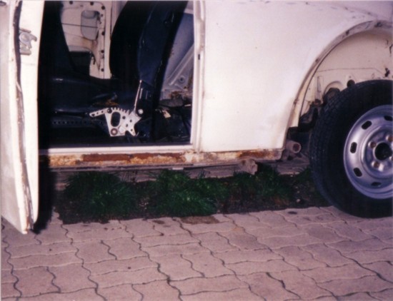

En 1990 à l’achat.

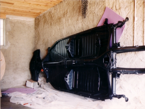

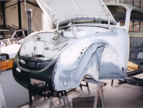

Pendant la resto

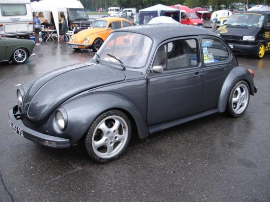

spa 2006 désolé pour la photo
vw 1303 german look
voila j'espère n'avoir pas été trop long
ps: en sortant du meeting de verberie en septembre j'ai tordu mon pot et mon berceau de boite ,donc du travail pour cet hiver mais rien de bien grave comparé à certain :wink:
a+ FRED

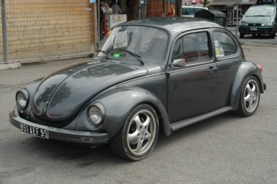

meteor grau suite
Message par fred1303 »
voici quelques photos qui n'ont pû être chargées lors de la création du sujet
1303 german look
autre photo de SPA en 2006

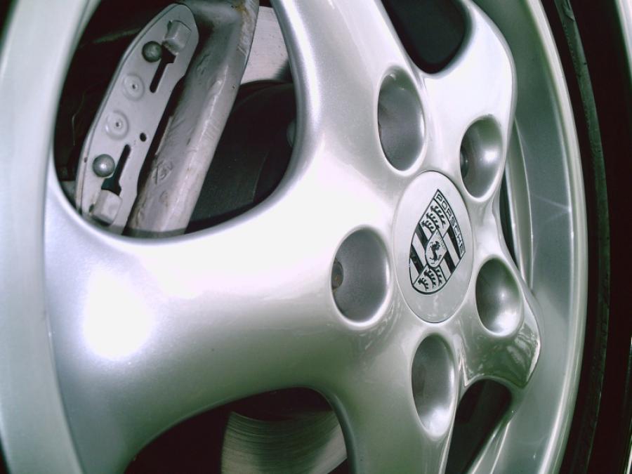

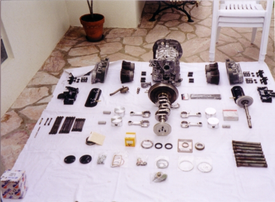

d'autres photos...
le moteur 1303 german look.
type 4 2056 cm3
aàc 316°
carbus weber 40 idf
culasses 42x36 vol 52 cm3
pot BAS
turbine 993
etc...
corps filetés avt
Modifié en dernier par Anonymous le 25 mai 2011, 15:25, modifié 1 fois.

J'aime beaucoup l'auto, et trop fort la photo avec le moteur en pièces détachées :wink:
