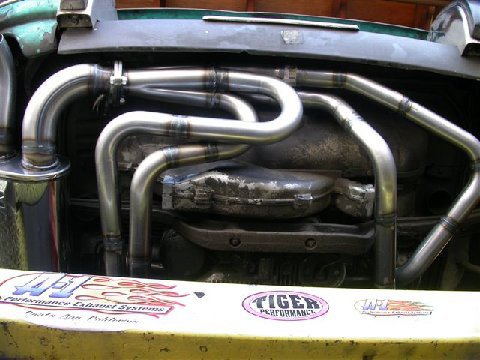

celui tout inox d'un pote sur le 2074 type1 de son bus
