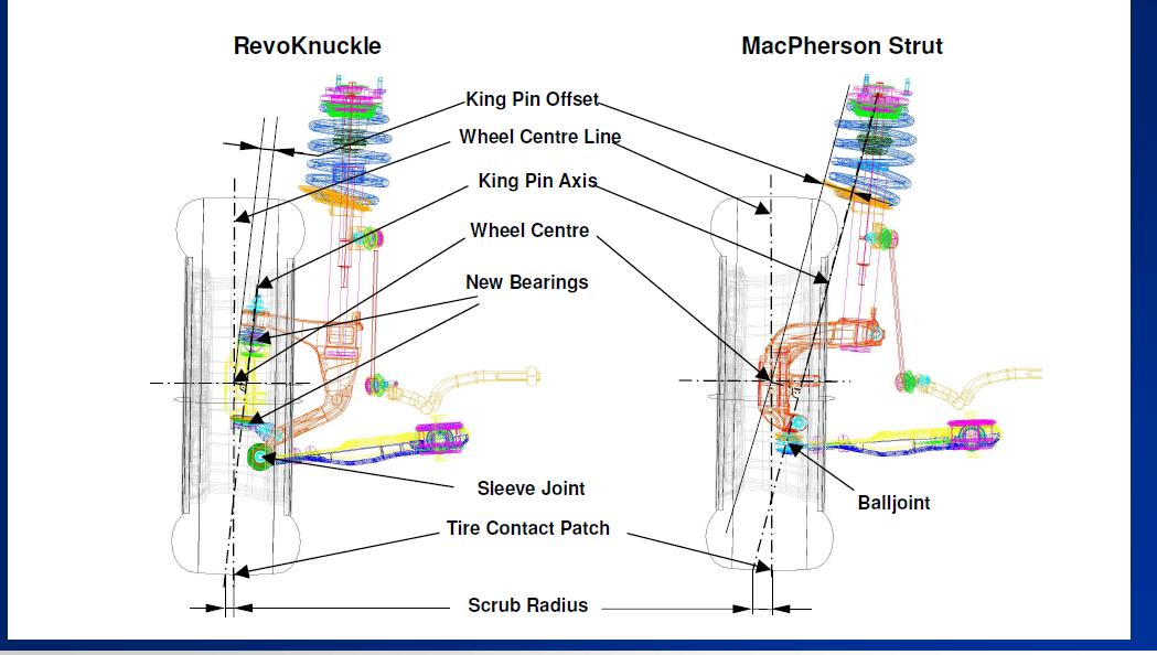

Belle bête effectivement, mais pas nouveau et trouvable pour moins chère que ça, mais c'est pas pour un Mc pherson (snif) en même temps le top éxistant après un mc pherson, ce n'est pas un double triangulage mais ça:

Pour Benoit, à partir du moment où l'on se tourne vers ce genre de solution, la structure de la caisse aura été renforcé pour avoir un archétype monocoque depuis bien longtemps. De ce fait, peut importe que les jambes soient fixées sur la coque, celà ne changera pas la donne déformation. Personnellement, le préfère un mc pherson étudié dynamiquement plutôt qu'un double triangulage pour une simple question de simplicité de mouvement (point sup fixe sur un mc pherson) et accessoirement pour une question de poids (on élimine le poids du triangle supérieur et du bâti même si les jambes font quelques centaine de gramme de plus.
Maintenant pour sur entre ces 3 trains AV un revoknuckle est vraiment le top pour une raison de simplicité de mouvement, de calcul dynamiques et donc des évolutions plus importantes obtenue plus facilement (ce qui ne sera certainement pas le cas d'un pseudo mc pherson par exemple). Par contre pour sûre ce type de train est très encombrant et donc lourd donc ce ne sera pas un choix retenu sur ma 13 3 mais sur une berline, pourquoi pas c'est même le meilleur (entre nous, ça fait bien longtemps que ce type de train est monté sur les grosses berlines vendues de nos jours), j'en ai vu monté aussi sur les clio cup 3 de souvenir.
Après ce n'est qu'un choix, doit-on considérer l'aspect look avant l'aspect performance? Vu la longueur des triangles, je pourrais toujours faire mieux avec un mc pherson revu...
EDIT: en fait, en synthèse, pour une 1200, c'est pour sûr le meilleur train AV, aucun comparatif n'est possible et il faut être lucide même en reprenant les bases de calcul et en essayant d'allonger au maximum les triangle, il va être très difficile de faire mieux.... Par contre, sans parler du poids total du véhicule et en imaginant un train AR égal, je reste persuadé qu'une 1303 peut faire largement mieux pour un boulot semblable.

Quand au revo, c'est n'est plus du mcpherson. C'est dommage aussi de "réduire" (sur le schémat) le "scrub radius". On fait déjà tout pour "l'augmenter" par rapport au schémat encore, (en fait on le rend plus négatif, on le réduit) quand on passe une mcpherson A en montage B, c'est à dire d'un montage à déport positif "A" vers un montage à déport négatif "B".
Le revo c'est plus un train à rotules évolué. Ceci dit avec les inconvénients d'encombrement du Mcpherson + les inconvénients du train à rotules. Je ne vois pas en quoi il serait mieux qu'un train à rotules triangulé (comme pour les porsches 904,908,910,917,...)
