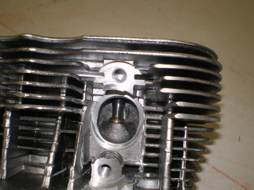

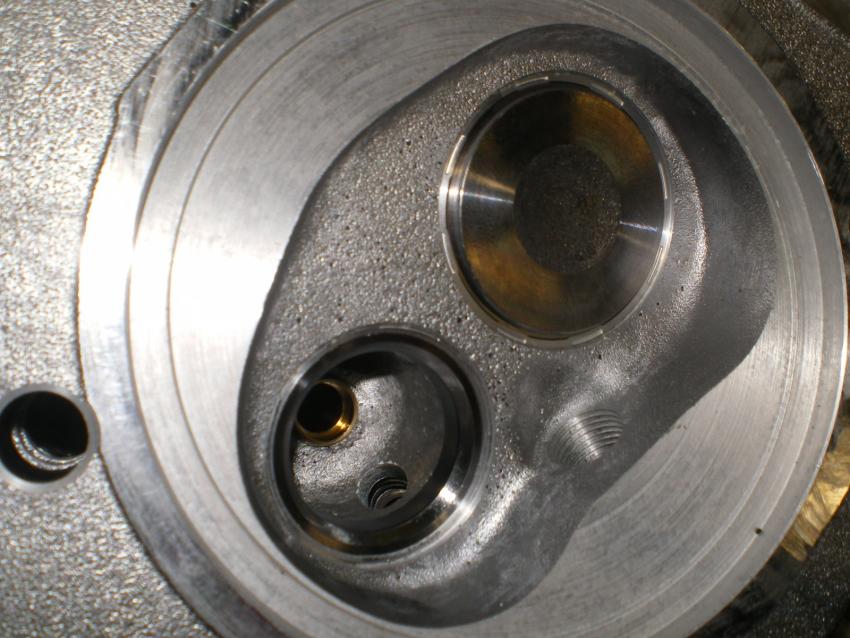

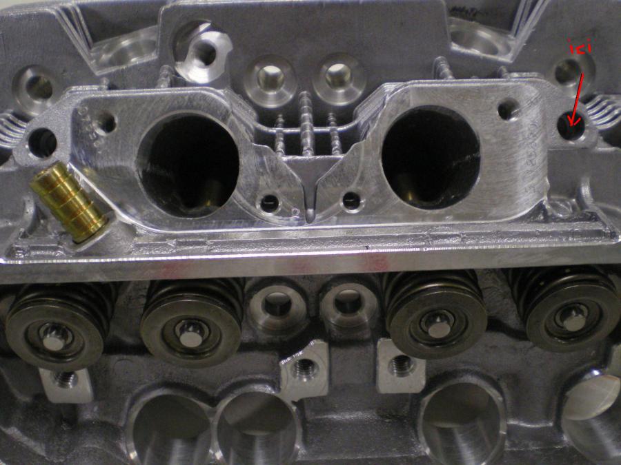

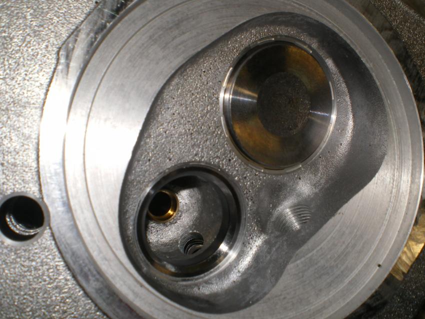

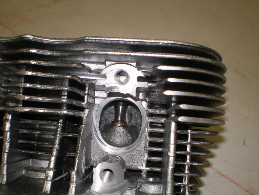

voila je viens de recevoir mes culasses T4 est ma surprise ce situe au niveau des conduit d'échappement qui apparemment on des filletages dans les conduits, mais pour quoi faire.......
voila les toffes sans avoir enlevé les soupapes, d'ailleurs Laurent si tu peux m'emmener ton enléve soupapes lundi ça serai top...
bon petit upgrade, je met des photos sur le forum :cheers: :cheers: :cheers:

avant démontage de la soupape
coté siége de soupape.

c est pas tout simplement un percage qui a ete tros loin , c est vraiment bizarre
pour moi c est une erreur d usinage ils ont perce et taraude trop loin en passant a traves

Je dirais que c'est pour les sondes de gaz brulés que l'on retrouve sur des T4 GA ou GB je crois au State j'ai aussi ces usinages sur de vrais culasses de 914 2L pour la gestion de l'injection...
Mais d'autres spécialistes pourrons nous en dire plus!!!
L'autre explication mais peu probable pour diminuer les rejets de GAZ, Porsche avait inventé un système (que l'on retrouve sur les 911 3L) qui injecte de l'air frais dans l'échappement... :? :? :?

donc comme c'est pour ma formule et que je compte pas y mettre d'électronique à part l'allumage Dis X de Compu Fire, Quel serai la meilleur façon d'obstruer ces troues sans que ça ne provoque ni des fellures, ni des dommages au conduit...
que pensez vous d'un insert en bronze comme les guides???
ou plutôt un acier super dur comme les sièges???
en plus l'autre probléme, c'est que la ou il on percé ces troues il y avait sur mes vielles culasses un filetages pour tenir les tôles moteurs...
rassurez vous, non je ne les jette pas de suite...
merci encore

le seul truc qui soit omogène pour boucher ton trou, c'est une douille en ... alu !!!
Re: culasses neuve t4 1800cc
Oui une douille en alu que tu fais dépasser dans le conduit pour pouvoir l'usiner après, en plus les douilles pourront être taraudé en M6 en bout pour remettre tes tôles. Les trous sont taraudés?

Les miens oui ils sont taraudés et c'est ce que je comptais faire des douilles en alu plus longue et reprise à la fraise...

un point de soudure ferait pas de mal pour maintenir ce petit monde en place et puis de toute façon il faut un coup de dremel après donc...

Ouais mais je ne sais toujours pas dans quel alliage d'alu est fondue la culasse et l'ultra pro que je connais me demande l'alliage sinon il ne soude pas!!!
Et quelqu'un sait il quel est l'alliage d'une culasse ou avec quel type d'alu on soude????
