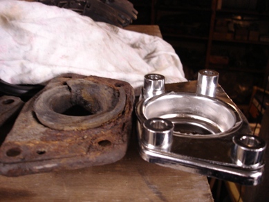

J'ai une petite question pour vous : j'ai acheté il y a quelques temps des nouveaux couvercles de barre de torsion mais au moment de les monter, un petit problème s'est posé : il y a des espèces d'entretoises au niveau des vis de fixation sur les nouveaux couvercles. Celles-ci ont l'air serties. Dois-je les couper pour monter ces couvercles ou est-ce une erreur de commande?
Merci de votre aide !
Une petite tof pour illustrer c'est toujours plus parlant :

ce ne serais pas des couvercle pour les lames reglables?car elles sont plus epaisses,et avec l entretoire sa devrait etre bon
moi j ai mis les lames reglables,mais j ai du mettre une rondelle entre le couvercle d origine et le chassis

C'est une erreur lors de ta commande. Il sagit de couvercle pour doubles lames sur les châssis américains, et me semble aussi comme le dit Dr Dangerous sur les T3.

J'en avais commandé et j'ai reçu les mêmes que toi ( je ne voulais pas de chromées mais plus dispo).
Pas de panique, vires les plots, moi j'avais fais sauté le sertissage a la perceuse, tu verras, les plaques sont identiques.....

Salut, sur ma offroad j'avais reçu les memes,tu tire sur les entretoises en les bloquent dans un étau et sa viens tout seul.(les entretoises sont la en cas de double lames...)
