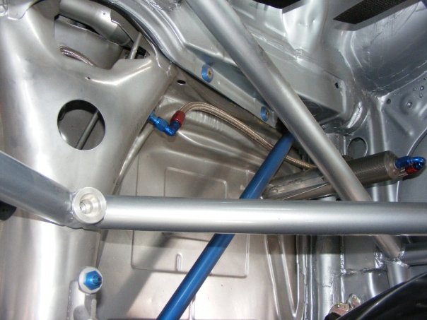

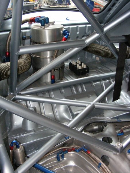

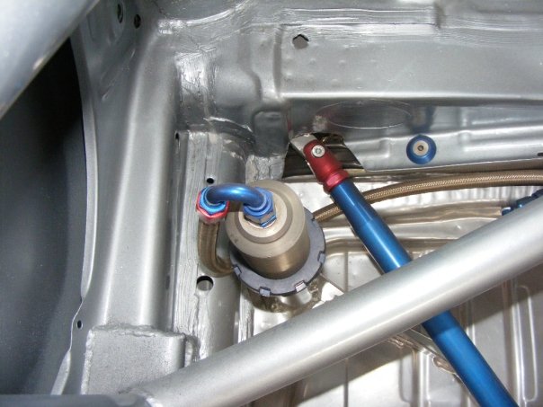

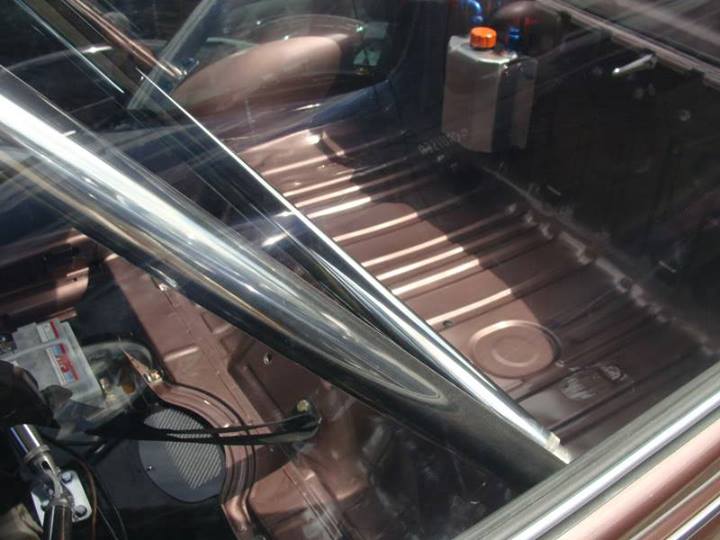

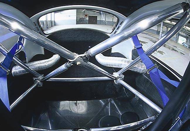

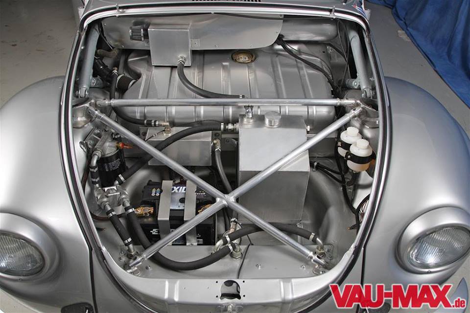

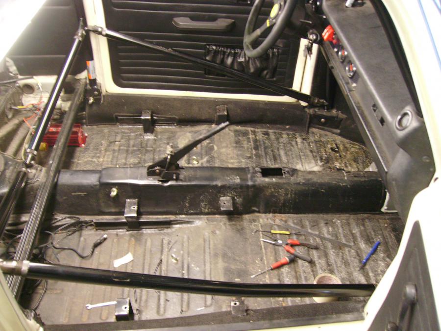

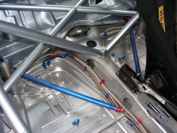

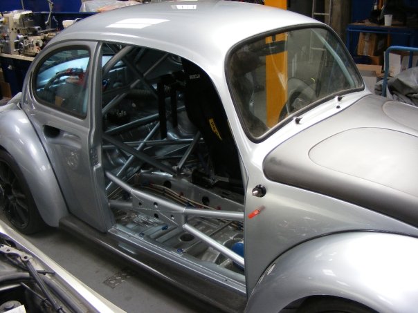

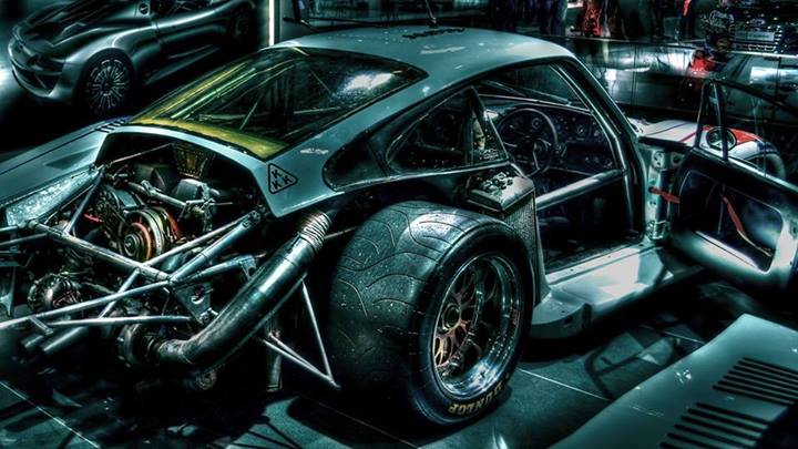

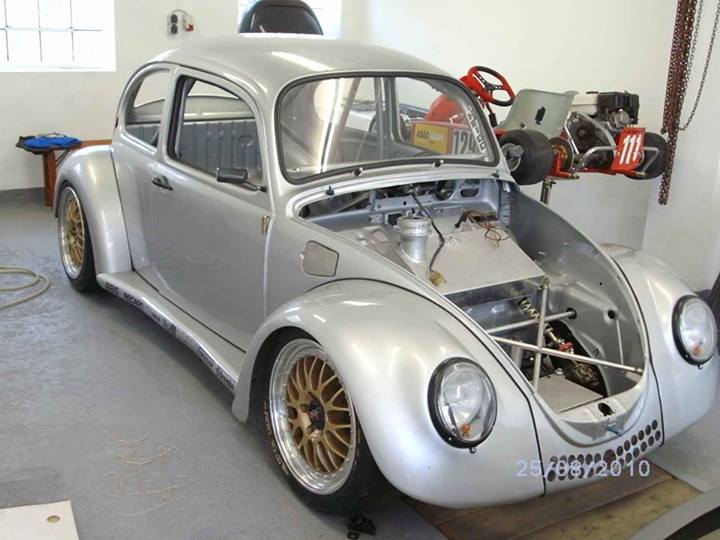

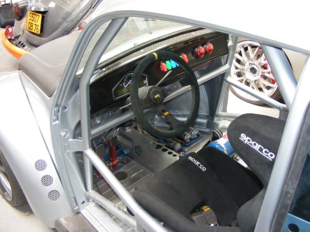

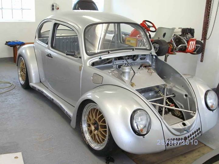

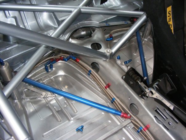

Photos intéressantes pour les arceaux.
Pour les possesseurs de 1302/1303 la partie avant de la rouge est intéréssente. Le réservoir est dans l'emplacement du bac de roue de secoure, centre de gravité abaissé du coup.
Enfin voila quelques idées pour eux qui réfléchisse à ça. :rambo:
Il n'y a que la partie au niveau du toit que l'on ne sait pas s'il faut une croix ou une diagonale. Si quelqu'un à ça en archive ça serait intéressant.
Edit :
Bon là il y a des extrêmes car le poids qu'ils rajoutent n'est peut être pas un gain par rapport à la rigidité obtenu.
Le sujet m'intéresse si vous voulez développer. :boire:
Partie arrière (Classique)
Encore la partie arrière
Coffre avant 1302/03

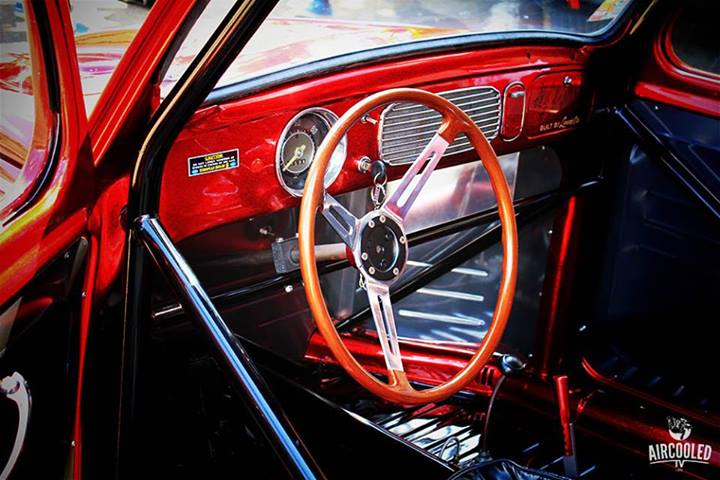

TDB
TDB
Partie arrière
Partie arrière

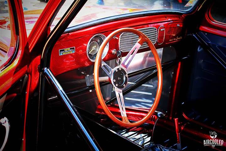

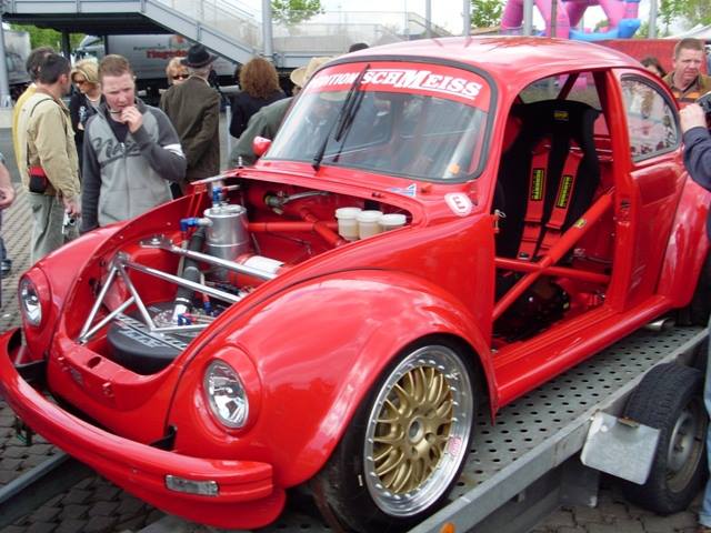

Tu as un lien sur l'ovale rouge?
Messages : 2665
Re: arceau
oldschool21 a écrit :Tu as un lien sur l'ovale rouge?
Pienso que es Lady Marmelade pero no soy "certain"
Messages : 3598
Re: arceau
C'est surement pas lady M!!
buggyseb
Re: arceau
Message par buggyseb »
je confirme pas celle là :wink:
