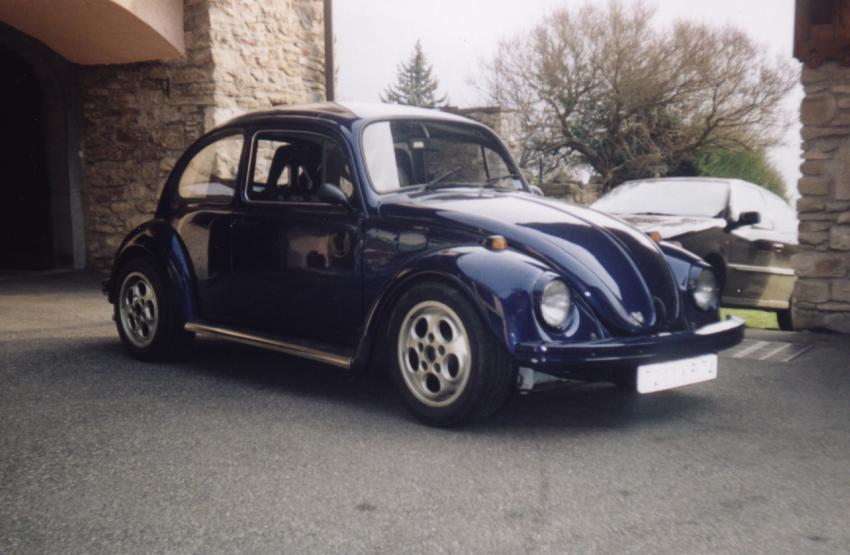

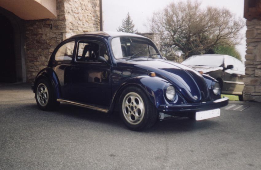

Les miennes (8x16) passaient derrière sans soucis dans les ailes d'origine, avec une cale de 25 mm !
je te retrouve une photo, sous la main, j'ai que cette vidéo, datée de 2003 : http://www.dailymotion.com/video/x32vbv ... poque_auto
Messages : 6161
Re: tableau jantes porsche
j'ai retrouvé une des rares photos... pas d'appareil numérique à cette époque :D
tu notera que la forme des jantes est différentes devant et derrière...
