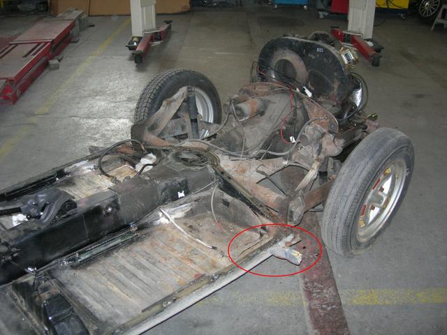

Le châssis tout seul :

Avec la caisse c’est assez solide car la caisse revient en partie dessus (je ne vous l'apprendrai pas), mais lorsque l’on sépare le tout… ça change tout. Je le saurai pour la prochaine, lol :mrgreen:
Le fameux support de cric :
