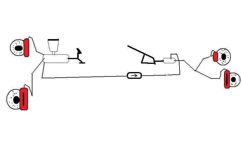

pour moi le clapet anti retour tu le mets entre les deux maitre cylindre. quand tu freines à la pédale le liquide va de l'avant à l'arrière, mais quand tu tire le frein à main, le clapet anti retour t'empêche de bloquer les étriers avant. et quand tu relache le frein à main, il n'ya plus de pression et tes étriers arrière arrêtent de freiner.
peut être que je me gourre, mais sur le montage auquel je pense, je n'ai qu'une durite qui va à l'arrière. à voir.

mais si tu mets ton clapet anti retours, une fois que tu appuie sur la pedale de frein,tu fait une pression dans les etrier arr,mais quand tu vas relacher la pedale,la pression ne va pas partir,a cause du clapet,donc roue arriere tjs freinee
j espere que tu comprend mon explication

Tu oublies que les départs AV/AR sont séparés sur le maitre cylindre.

Mais alors tu es en train de te prendre la tête pour rien !
Les MC de frein à main font office de "tuyau" au repos (le liquide passe dans les deux sens).
Lorsque tu l'actionne, seul le tuyau qui part aux freins AR est mis en pression, pas l'avant !
Donc un "clapet anti-retour" ne sert à rien, et comme le dit si bien prototix :

Lorsque le piston coupelle du maitre cylindre de frein à main est actionné, il passe juste sous l'arrivée du circuit de frein principal, est sépare donc les 2 circuits (av et ar), dès qu'il a bouché l'entrée principale, il met la pression derrière rien de plsu rien de mois.
En repos, le liquide transite de l'entrée à la sortie, en action, l'entrée se bouche et la sortie pressurise
Pas besoin de clapet ou autre artifice... Pour faire simple, tu prends un maitre cylindre simple circuit et tu as ton frein à main hydraulique et pour les véhicules avec ABS et donc 2 lignes vers l'ar, il suffit d'avoir un maître cylindre classique donc à 2 circuit mais de cylindrée équivalente AV AR (plus dure à trouver).
