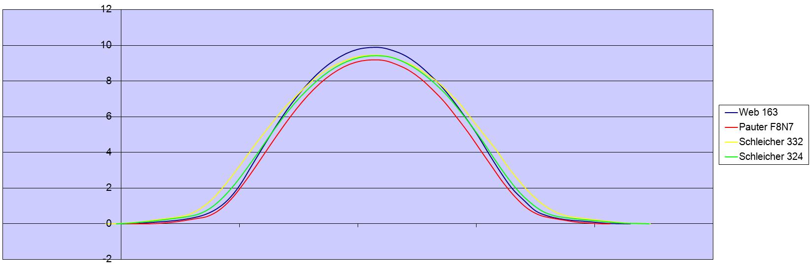

Loïc a écrit :faut les mesurer ;-)
J'ai commencé :-D
J'ai mesuré pour l'instant 4 arbres à cames listés plus haut. J'utilise une roue graduée Summit montée sur le vilo http://www.summitracing.com/parts/SUM-G1057/, un poussoir T4 modifié et un comparateur. Je mesure le profil comme on peut voir sur le graphique ainsi que la durée, la levée et les angles de retard et d'avance des cames le tout à 1,27mm. Pour le Webcam 163 j'ai le papier du fabricant et j'ai pu vérifier ma méthode car je retrouve exactement ce qu'il y a sur le papier. Le Pauter F8N7 est un arbre à cames d'occasion et je n'avais aucune informations à son sujet, même sur le site web de Pauter, le fait de le mesurer m'a permis de déterminer que c'était un arbre à cames routier qui n'ouvre pas beaucoup (245° @1,27mm).
Merci à Ayrton pour le prêt du 324 d'Alex. :mrgreen:
Maintenant j'aimerai mesurer un Web86B ainsi qu'un 86C, si un membre du forum a ça qui traine (même avec un flatcam sur une ou deux des cames) ça m'intéresse.
dangerous
Messages : 1016
Localisation : NIZZA
Re: Aide pour choix AAC
Message par dangerous »
trés trés bonne demarche
une vraie démarche scientifique trop rare dans le millieu
mesure un origine aussi pour rire
(ca donnerat une idée aussi des contraintes suplementaires)
