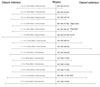

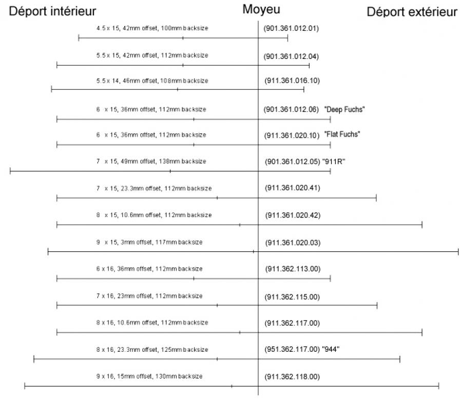

Pour les jantes de largeur différentes, 6,7 pouces et +, c'est de la géométrie. Fais un dessin. Voici un exemple pour les fuchs
Pour les jantes en 5*130 tu connais la problématique. Pas de reperçage possible après 72 pour les 4 cylindres, à moins de trouver du moyeux de 69-71. Quant aux calles, c'est la roulette russe...

si tu rajoute 2.5cm entre la jante et le disque, cela équivaut diminuer l'ET de 25. Donc des jantes en ET 26 deviennent des jantes en ET 01.
La norme sur la 914 c'est 5.5 pouces ET34/35; sachant qu'ET26/27 fonctionne.
Il te faudra donc des jantes en ET (34 ou 26)+25= ET 59 ou 51. Pour du 5.5 pouces de large.
Il existe des Fuchs en 15, 6 de large ET36. C'est +/- èquiv. au 5.5 ET27. Elles ont le même déport extérieur que les 15x7 ET49. Ce sont malheureusement les seules Fuchs qui existent avec autant de déport intérieur. Elles ne passeront jamais avec des calles dans des ailes de 914 d'origine.
Je te donne la formule pour le calcul:
Le déport extérieur=D.E.=en fait c'est la distance entre le moyeux où se pose/fixe la jante et le bord extéreur de la jante=((largeur totale de la jante)/2)-ET sachant qu'un pouce vaut 25.4mm...
Donc 5.5 ET34 te donne:
D.E.=((5.5*25.4)/2-34=36mm
5.5ET26-> D.E.=44mm
6ET36->D.E.=40mm
7ET49->D.E.=40mm
Il faut donc que tu trouves pour des calles standard de 2.5cm (en fait 1 pouce); des jantes de 5.5 ET51, 6 ET61, 7 ET74
