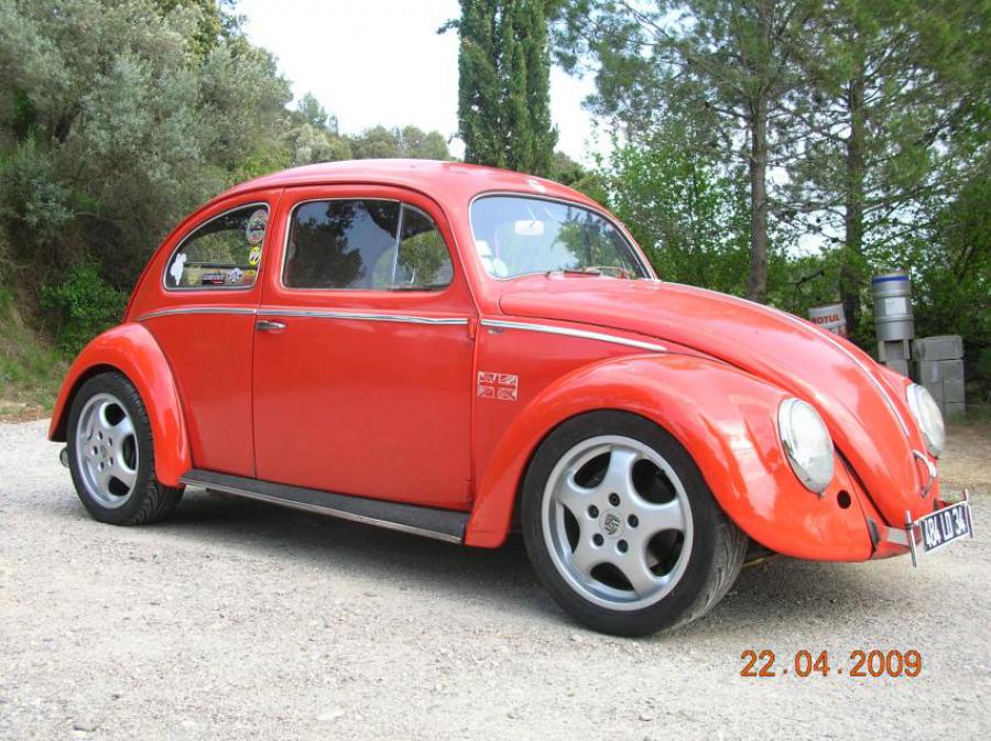

sa y j'ai les roues , l'entraxe est bien du 5/130 , a l'avant sa passe sans cales ( mais les pneus son trop gros) et a l'arriere j'ai du mettre des cales de 20 mm car les goujons de roue sont trop long.
denis-34
Messages : 79
Enregistré le : 05 janv. 2009, 22:04
Votre German : cox 55
Moteur : t4 2366 cc
Localisation : Paulhan (34)
Re: entraxe de roue porsche+audi ?
Message par denis-34 »
et voilà...
ça lui va très bien :thumb: plus qu'a lui remettre des pare-chocs. :wink:
