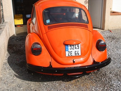

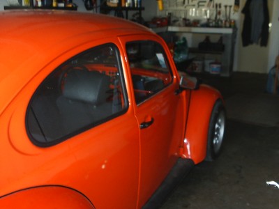

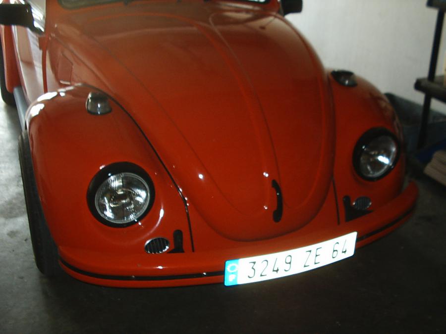

voila les photos de la cox...reste quelque finition comme la rabaisser a l'arriere et changer les pneus avant car ils touchent dans les ailes
http://img14.imageshack.us/img14/5449/moteurv.jpg
http://img14.imageshack.us/img14/7619/arrierem.jpg
http://img14.imageshack.us/img14/5810/interieurz.jpg
http://img14.imageshack.us/img14/4350/t ... ebordr.jpg
http://img14.imageshack.us/img14/9084/avanty.jpg
elle a 4 freins à disque...1600 avec kit kardon en attendant...maitre cylindre cup jantes 15 de 944....

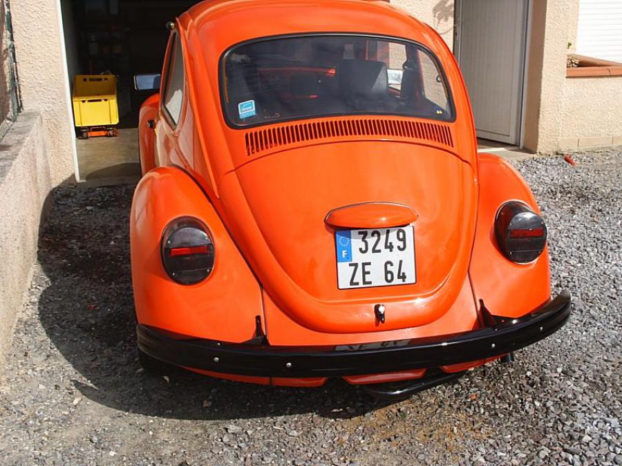

voila des nouvelles de la cox avec un nouveau interieur...reste les ailles a changer par du +5 car j'ai du elargir les voies car a l'avant ca frotait a l'interieur

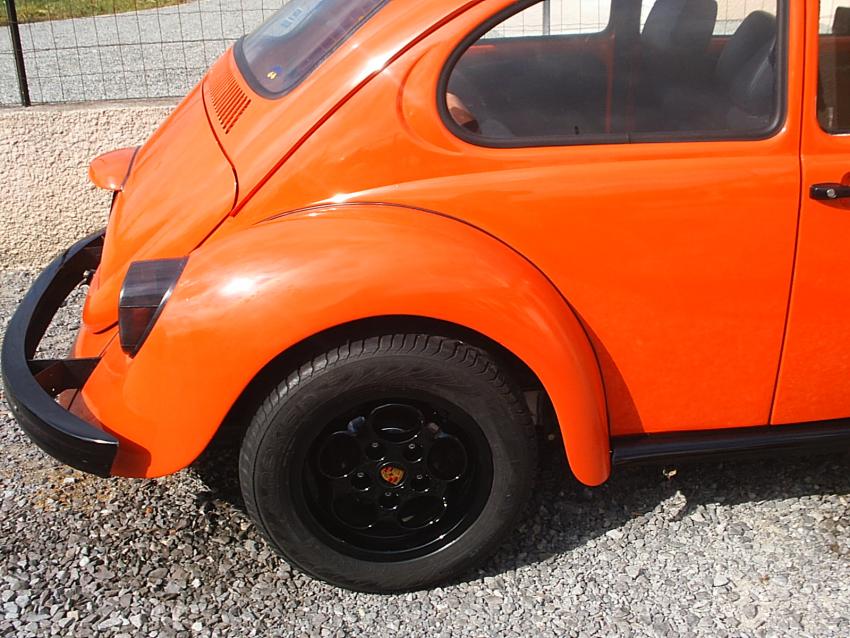

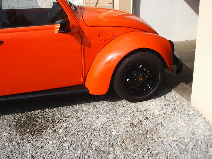

du nouveau....4 ailes poly +4....marche pied poly...pare choc arriere poly..jante telephonne pientes....lame reglable a l'arriere...fusée decalé....j'en oubli (mais pas ma femme :? )

je suis fan des jantes "telephone"
Quelles sont leurs dimensions, ET, taille de pneus!??

merci en 15 pouce..et23.5..a l'avant 185.55.15 et a l'arriere 205.60.15....mais c'est limite avec les fusée decalées j'ai du décaler les roues sur l'exterieur
