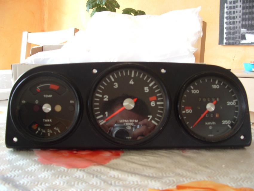

Alors voilà suite à l'achat de l'instrumentation d'une 914 , il me faut modifier la "casquette" de ma 1303 pour tout installer de manière homogène.

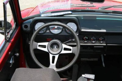

Voilà la base:
le but du jeu est d'y incorporer ça:

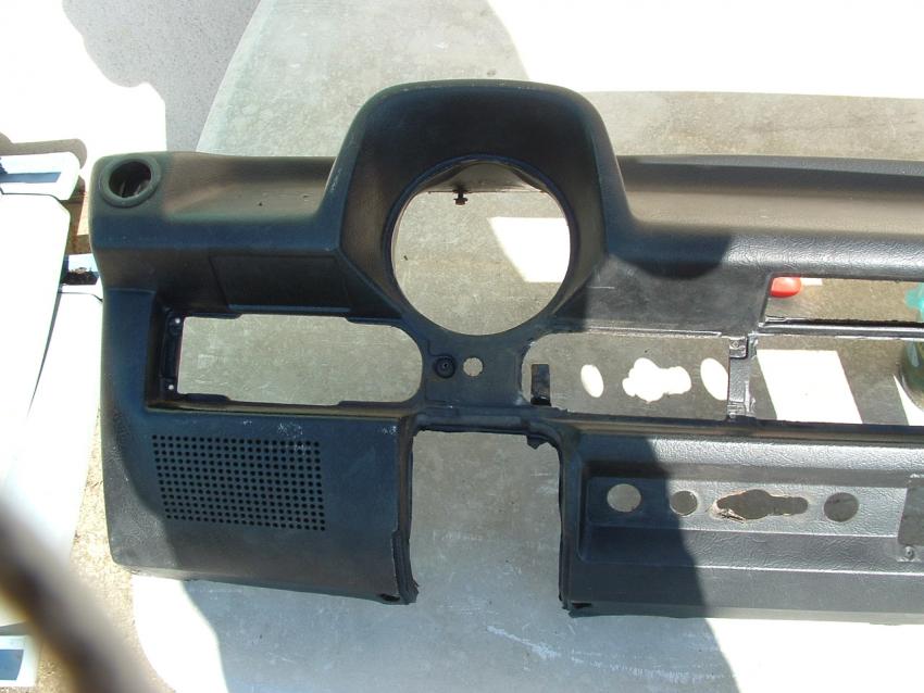

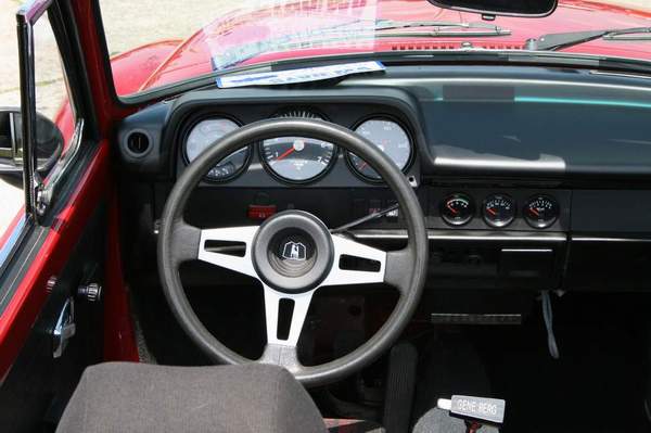

Pour arriver à faire ça:

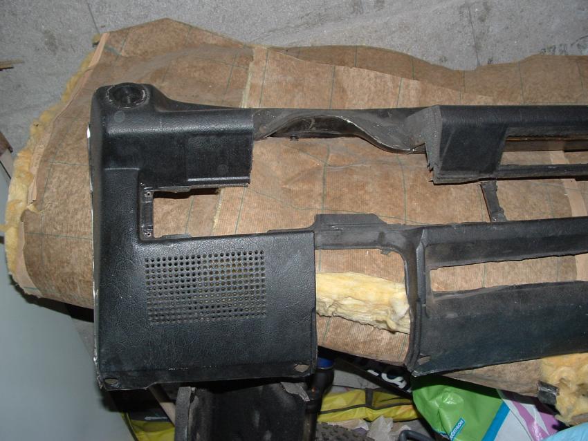

Alors on enlève la casquette:

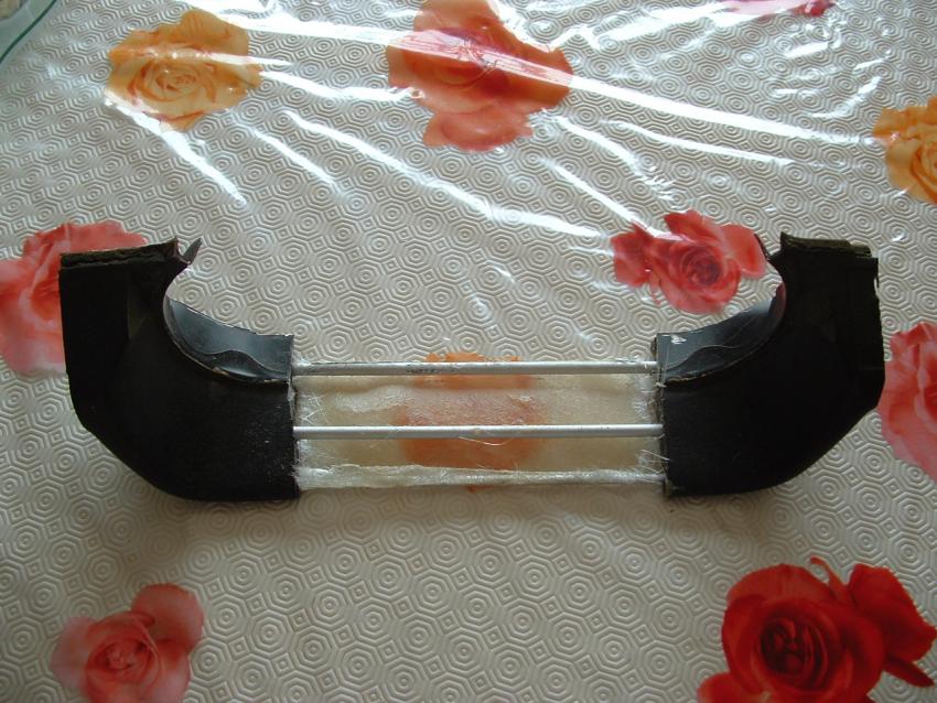

Aprés découpage de la "casquette" en 2, j'ai mis des tubes en alu qui serviront de renforts.
Pour l'instant une couche de vibre de verre, il faut que j'en mette une seconde puis la meme chose en dessous et un coup de sinto fibre pour la finition.

Le résultat final est (et sera j'en suis sûr :wink: ) vraiment super propre ...
Petite question: quel revêtement de finition a été appliqué ? j'aimerai restaurer mon tableau de bord qui est comme souvent fissuré au niveau de la casquette, et je ne sais pas trop comment m'y prendre.
merci

Seb 1303C l'a fait comme ça :
viewtopic.php?f=25&t=1857&start=15
Moi je pense faire un 2tons, noir en skaï et gris souris en micro fibre
