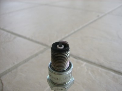

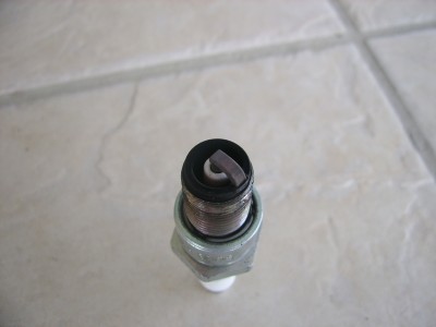

salut a tous aprés un dimanche de réglage j aimerai avoir des avis sur cette configue.
mais 48 sont busés en 40
gicleur de ralentie 55
gicleur d air 200
gicleur d essence 180
tube F11
mon 2.4 a comme configue vilo 71 avec kit 103 JE soupape 44 et 36 et l AAC 324°.
Réglage type4 2.4 avec 48 IDF
- staffy64

Re: réglage type4 2.4 avec 48 IDF
Tu peux laisser tomber le contrôle des bougies cela ne t'apportera rien de bien fiable.
Si on part sur des réglages basiques, il faut 4 fois le diamètre de la buse en gicleur d'essence, c'est à dire 160, tes gicleurs sont donc trop gros. Un point trés important est de vérifier le diamètre des pointeaux, normalement ce sont des 200 ce qui est limitant à partir de 170ch.
