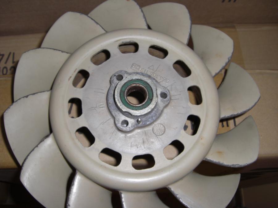

j'ai tourné le problème dans tous les sens et je ne trouve pas de solution...donc peut être une âme charitable connaît la combine :mrgreen:
il vaut mieux un qui sait que dix qui cherche .

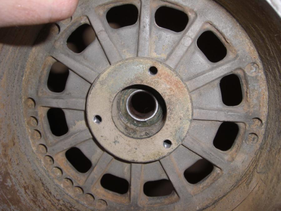

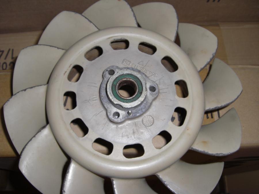

C'est une turbine de 12 pales de 964
Le roulement est prisonnier d'un clips qui est impossible d'enlever car il s'enlève en le serrant et il n'y a aucune prise.
turbine avec le fameux roulement
intérieur avec le clips

Il te faut absolument enlever le clips, je me suis fait chier un moment mais il sort au tournevis et puis tout viens normalement
Bon courage

ohummm tu me remonte pas le morale là :cry:
je me suis déjà fais chi....é comme un rat mort, pour pas un franc...ce clips de mer...d ne bronche pas.
bon bin je vais faire chauffer le coffret de tourne vis alors :mrgreen:
Merci pour l'info

perce un ou 2 petits trous dedans (si la largeur le permet) et tire avec une pince à circlips !

j'y avais pensé mais c'est pas évident car trés peu de matière reste accessible.
j'ai aussi pensé à souder quelque chose dessus mais c'est le même problème très peu de matière pour souder .
Merci pour vos réponses

la plupart du temps avec l'age, le roulement vient se plaquer contre le circlips (ou jonc) et le coince !
tapes un coup sur le roulement pour décoller le circlips, essayes également de taper un coup avec un ptit chasse goupille sur le circlips...
je sais pas si c clair, mais bon, je fais comme ça en général quand je démonte une machine à l'usine...

ha ouai pas bête 8) je vais essayer ça...
Merci :mrgreen:

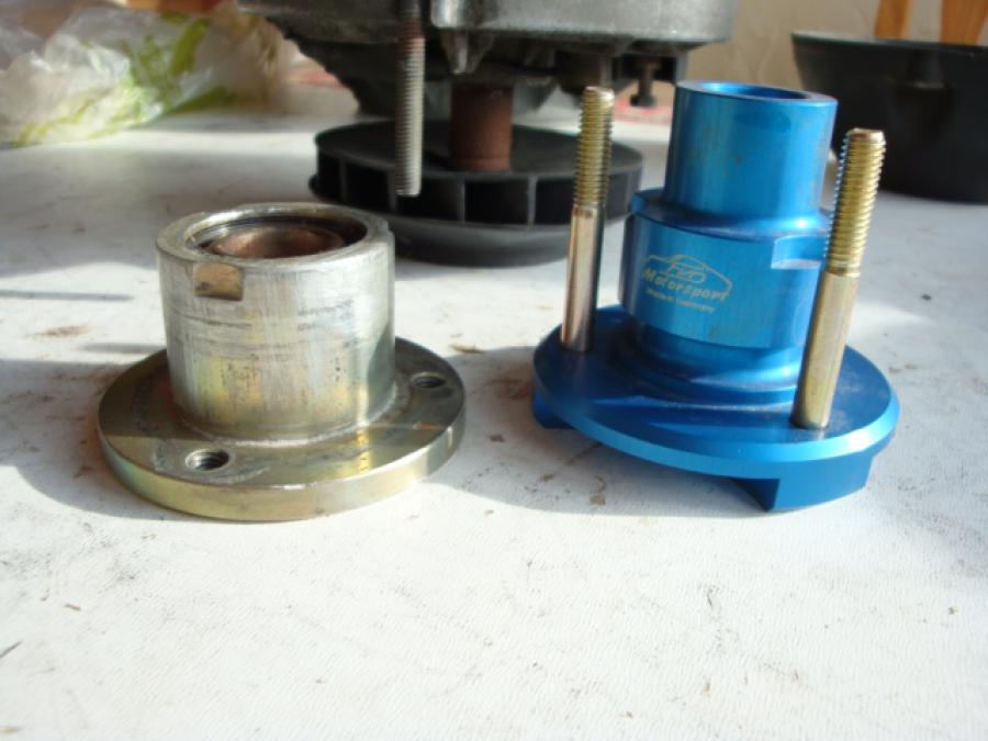

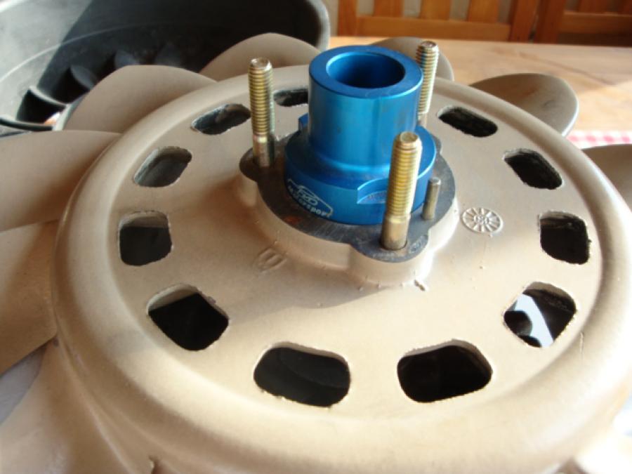

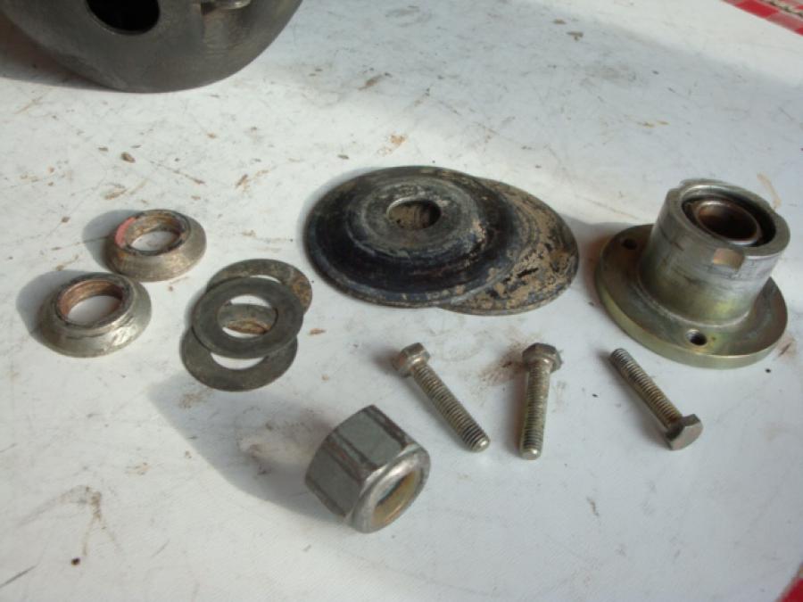

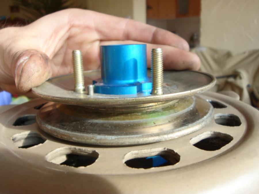

Re: comment démonter le roulement de la turbine
Pourquoi veux tu virer juste le roulement? :scratch:

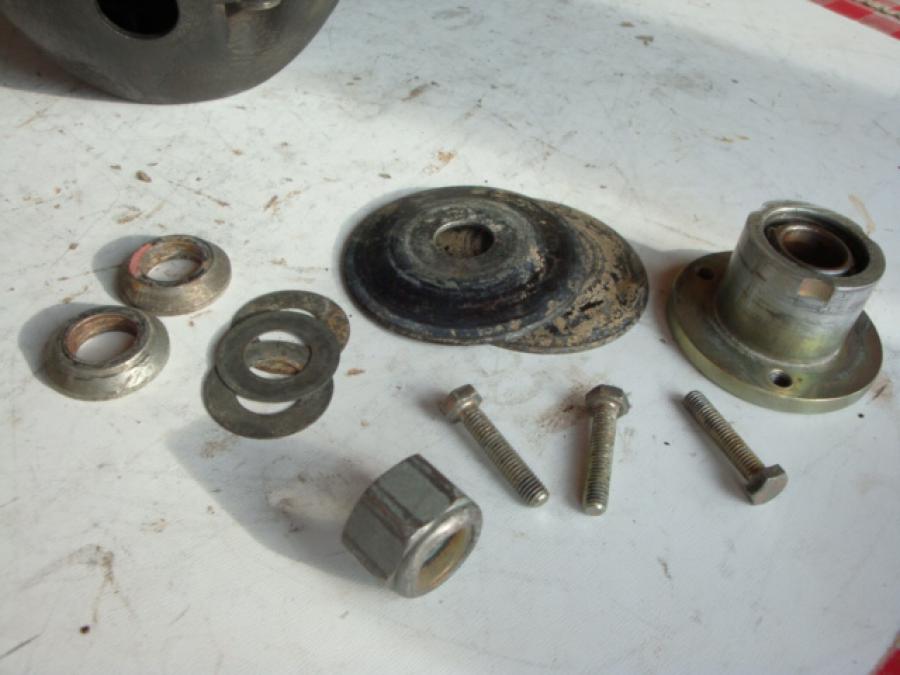

Sur une 964 (ou 993 c'est pareil), le montage est à double poulie. C'est à dire que le refroidissement n'a pas la même vitesse de rotation que l'alternateur... Pour nos moteur VW, on s'en tape un peu. Le mieux et sutout le plus simple, s'est de dégager tout le support central. tu te retrouve avec ça:
et le support central, tu le remplace pas une pièce de ce genre là:
Avec ça tu peux ainsi monter ta soufflante "double poulie" sur un vilo à poulie en simple gorge. Dans le cas contraire, si tu garde le roulement, il faudra monter une double poulie sur le vilo :scratch:

Il y a une technique pour enlever ce genre de circlips qui laisse malheureusement une trace.
Au niveau de la séparation des deux côtés sur circlips, il faut creuser la partie haute de la gorge (une mèche de 4 donne un bon résultat) puis faire tourner le circlips pour mettre une extrémité au niveau de la partie creusée.
Suite à ça il suffit de passer un tournevis derrière le circlips via la partie creusé et de faire bêtement levier. Ça marche très bien à chaque fois mais il faut accepter de faire une trace.

quelle brillante idée j'ai eu en faisant ce post pour un coup de main :D bon il n'est jamais trop tard pour passer pour un imbécile donc ça c'est fait 8) , il ne me reste plus qu'a te demander où je peu trouver une telle pièce pour remplacer la mienne, et enfin pouvoir espérer un jour là monter sur mon moulin.
Donc si j'ai tout bien compris, au cas où j'aurais monté la turbine comme ça en mettant une seule courroie, je n'aurais entraîné que la soufflante ou que l'alternateur . ( comment se rajouter des sources de pannes )

pour info j'ai essayé de sortir le clips et il est toujours à sa place :evil: , bon c'est plus le problème du jour.
