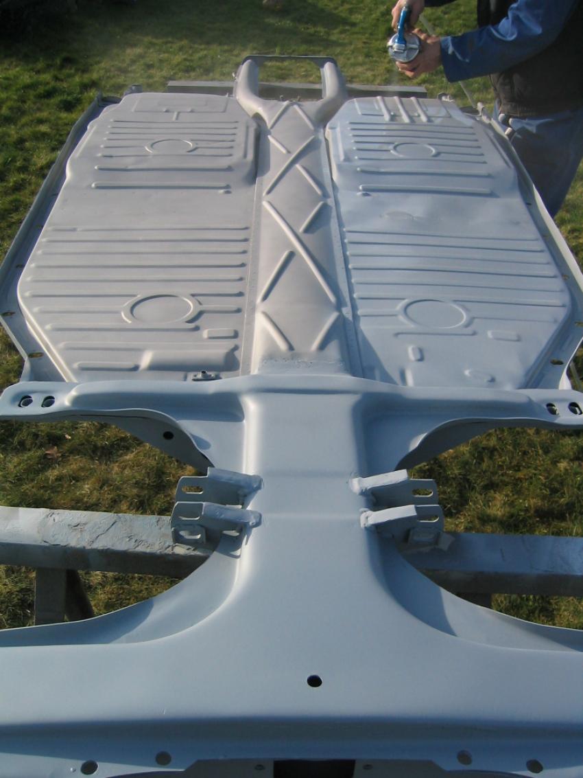

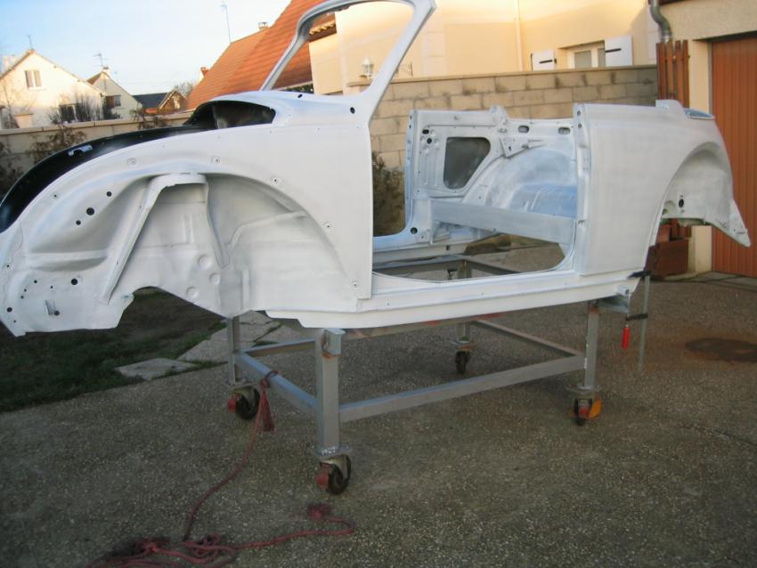

- mickcox
- Messages : 204
- Votre German : 1303 cab 78
Re: Etapes avant peinture finale
oui le mastic est communément appelé syntho, pour le phosphate c'est une couche d'impression anti-rouille indispensable apres un sablage pour moi ca donnait ça:
