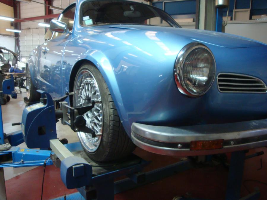

bon c'est fait
pour les réglage on a mis 993
ça va mieux a 6500 en 5 ça file bien droit
aucune idée de la vitesse le compteur marche pas et j'avais pas mis le GPS.
Pour les virages appuyé, j'ai pas pu vraiment tester!!

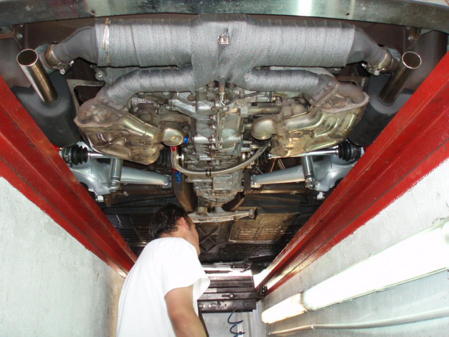

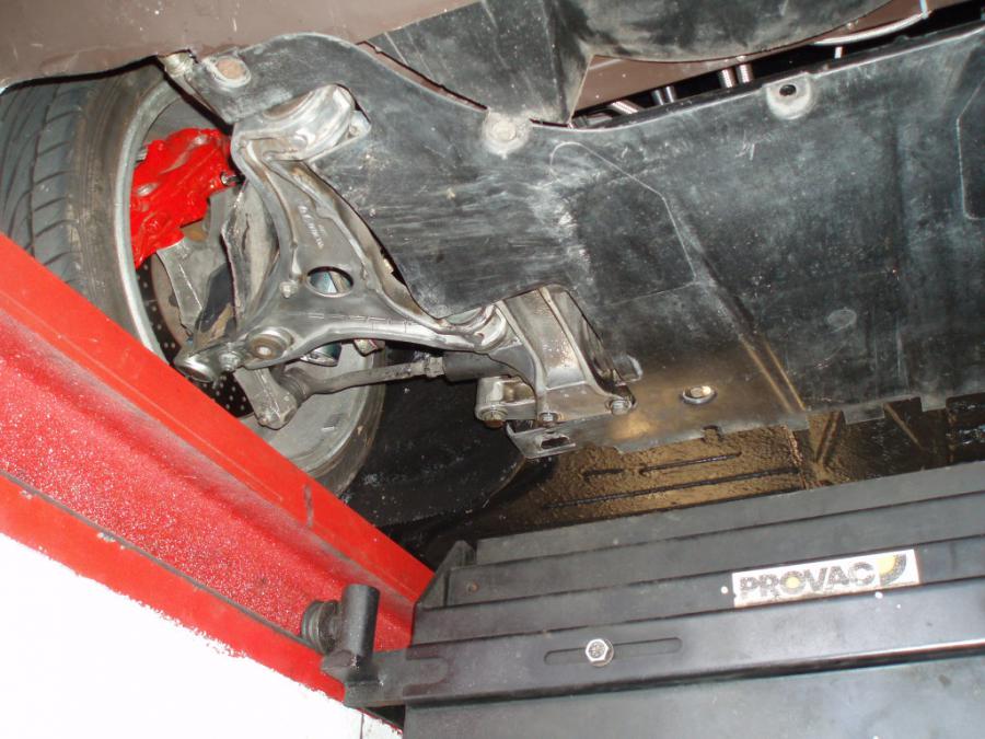

Aller je rebalance 2 tofs pour se souvenir de la gueule des trains
Lors du premier reglage sans avoir les valeurs je me souviens
qu'on avait pris les valeur de 44 turbo pour l'arrière et que l'on était dans la tolérance mais on avait pas réussi a se mettre pile pareil des 2 cotés
A l'avant comme le temps qui m'etait aloué était court on a fait fissa donc ya pas eu de réglage chasse (celui qui se trouve en haut sur l'ecran) ca se regle en jouant sur quel partie du train?
Par contre pince et carro on avait mis les valeur 993 idem des 2 coté et dans la tolérance (comprendre c'etait vert)
Un autre truc ensuite quand j'ai looké je me suis apercu que comme la chasse avait pas été faite j'avais la roue droite plus en arrière que la roue gauche (quel sont les conséquences sur la tenue? de route plus sensible a quoi en faite?)
merci de m'avoir lu
Re: Réglage chassis KG6
Pas eu bcp de réponses, en tout cas, c'est fait
Perso, j'ai l'impression ça va pas mal. Pas fait d'essai à "haute vitesse", mais déjà une impression de "mieuquel'aller"
Je vous mettrai une scan des valeurs pour les pros d'la géo, vous pourrez commenter, et Alex nous donnera ses impressions au retour du GT je pense.
