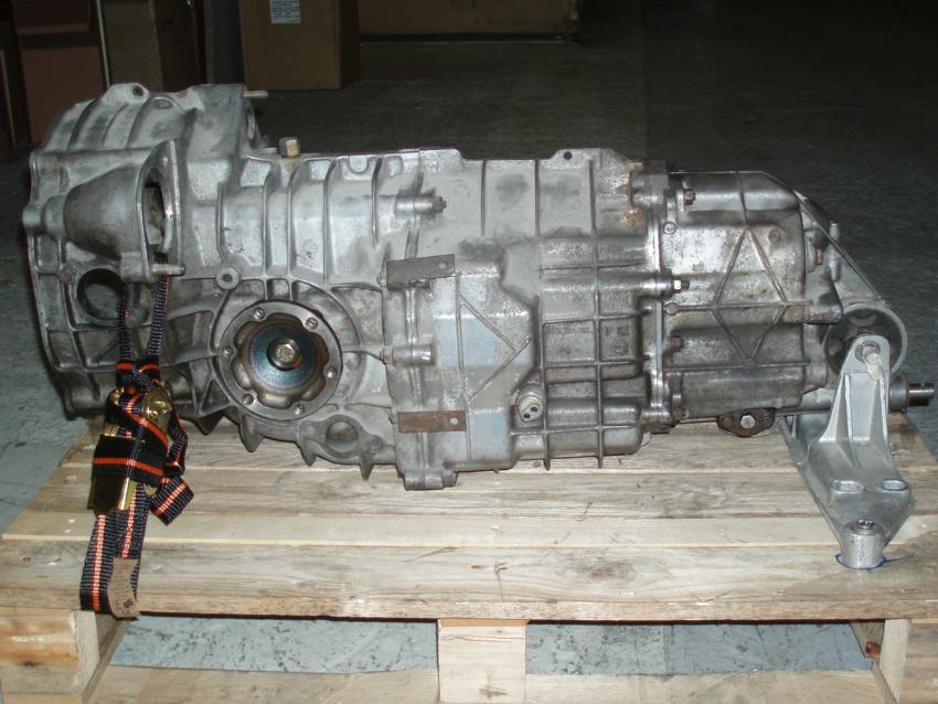

- Messages : 3610
Re: G50
G50 de 3.2L / 964 / 993
3.2L et 964 c'est des 5 vitesses et 993 6 vitesses
et l'autre diff c'est l'encombrement le nez est différent entre 3.2L et 964
-3.2l il y a 4 goujons sous le nez pour y fixer la barre support moteur (idem les boite plus ancienne)
- 964 avec excroissance dans lequel il y a une un silentbloc
Pour la 993, idem 964 avec un nez plus encombrant pour y loger la 6!
voila la mienne
voila la mienne
