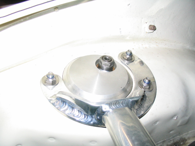

J'y ai songé, apparemment les ressorts ne sont pas excessif niveau tarif, par contre où trouver les coupelles?
Re: Réglages trains roulant 1303
Tu pourrais monter des coupelles alu supérieure comme les miennes, tu gagnerais en carrossage et chasse.
J'ai inversés la droite et la gauche dans mon cas.

Où trouve-t-on ces coupelles?
J'avais en projet de me les faire moi-même mais vu que moi et Dangerous en avons désespérément besoin, s'il existe un revendeur, ça arrange les choses.
moi j'ai ça hihihi
