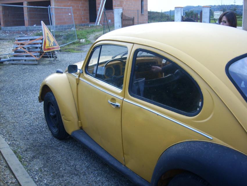

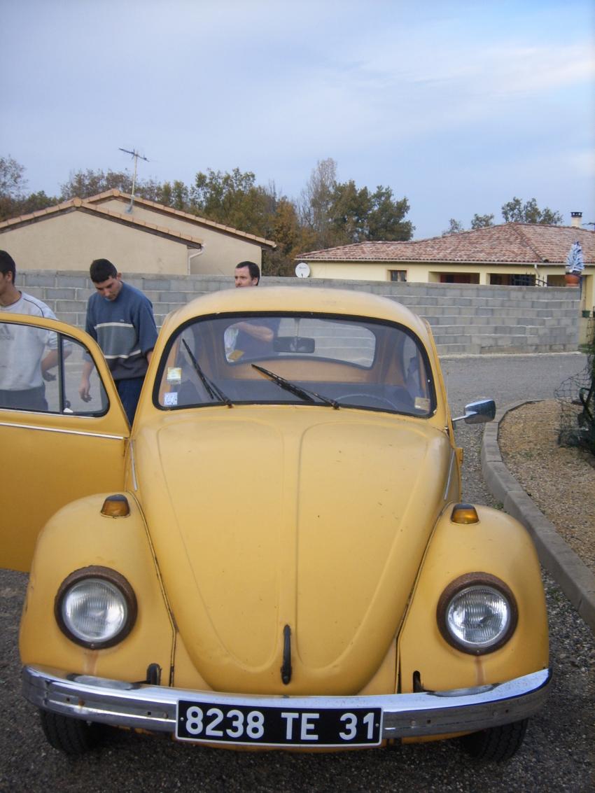

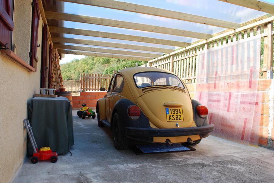

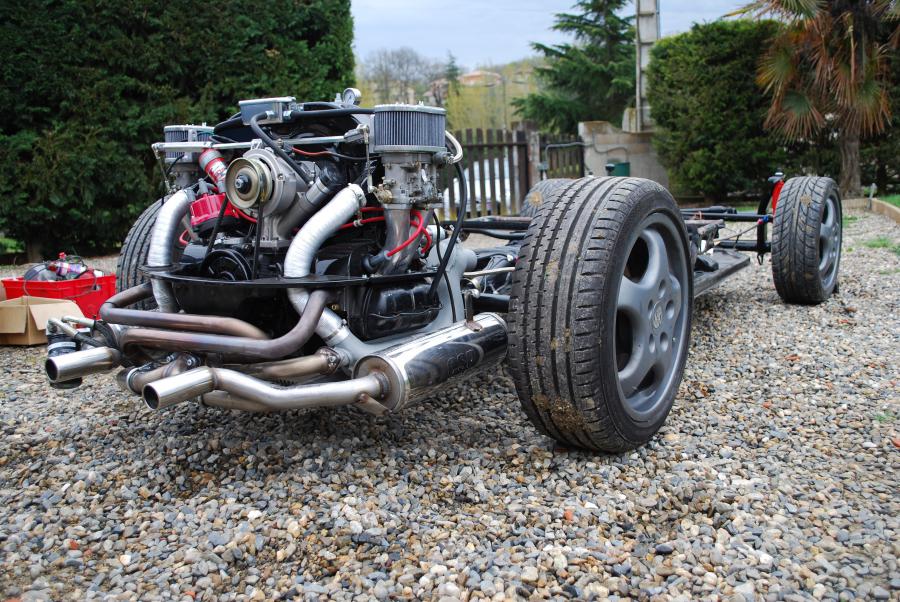

Salut à tous;
suite à ma présentation je viens vous parler de mon projet.
La cox est un modèle de 1973.
Pour la transformer à la sauce German voici quelques pièces déjà en ma possession:
_4 freins à disques 944
_4 cup 1 en 17
_Sièges avant porsche
_instrumentation porsche
_T1 1915cc...
_4 cup 1 en 17
_T1 1915cc...

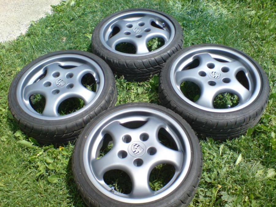

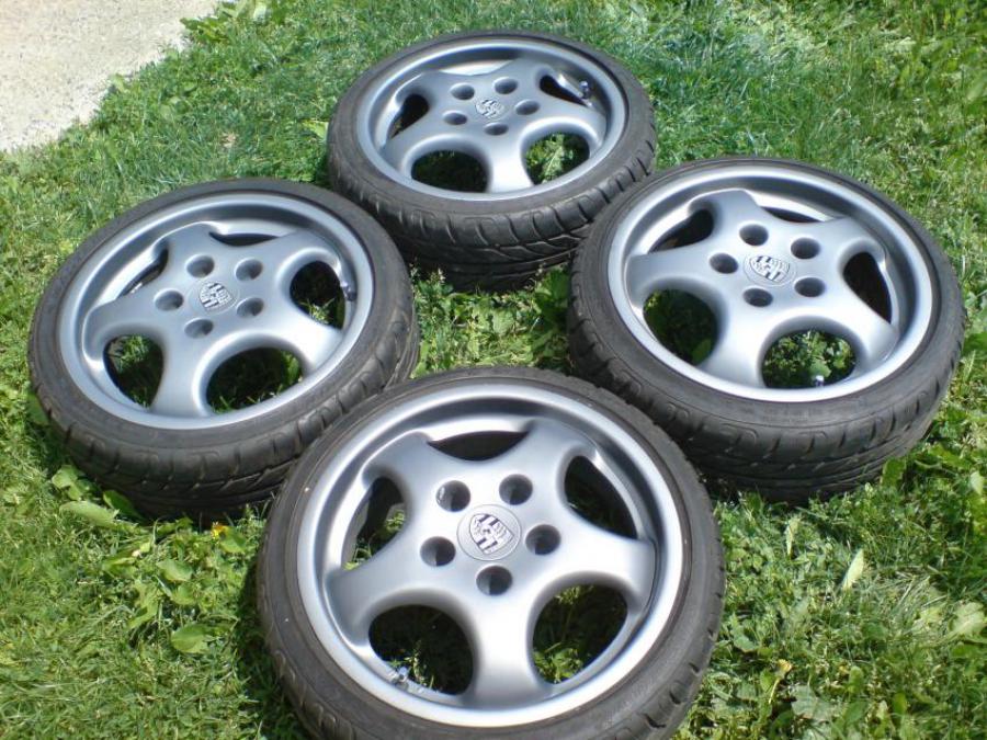

Re: 1200 PJ de 1973 futur GL
j'adore la couleur des jantes
- vherso
- Messages : 464
- Votre German : 1303 '73
- Localisation : (44)
+1Benoit a écrit :j'adore la couleur des jantes
bon courage pour ton projet ;)
C'est vrai que la couleur leurs va très bien
j'adore aussi. mais je vais les repeindre ainsi que les marche-pieds, pares-choc, cercles de phares, retros california, et baguettes avec la même couleur mais satin.

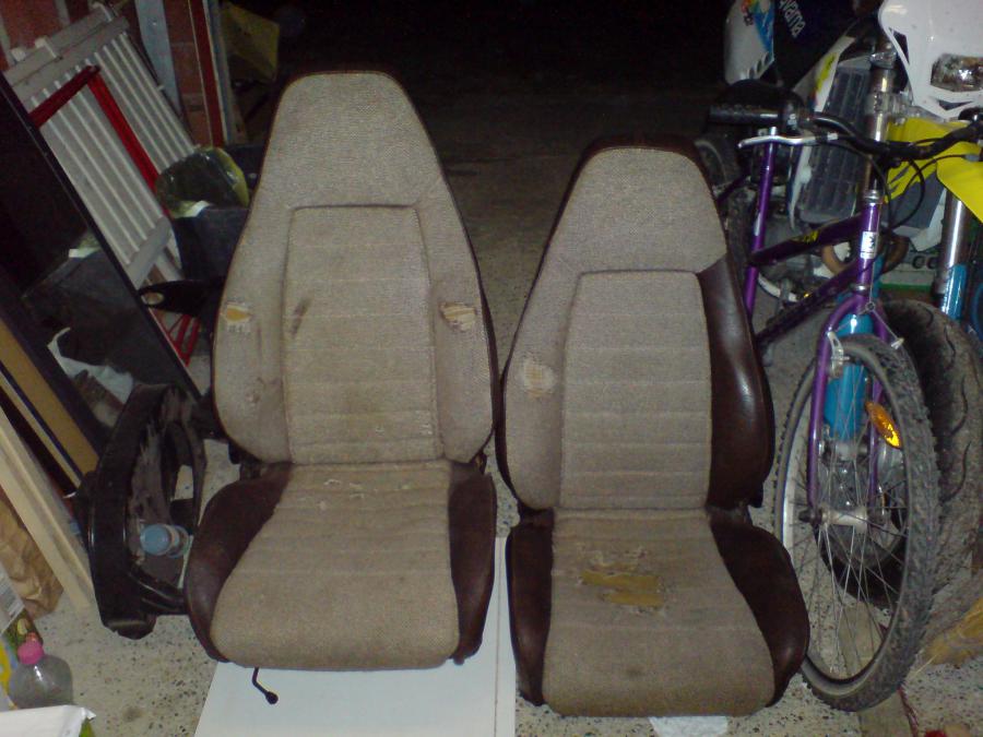

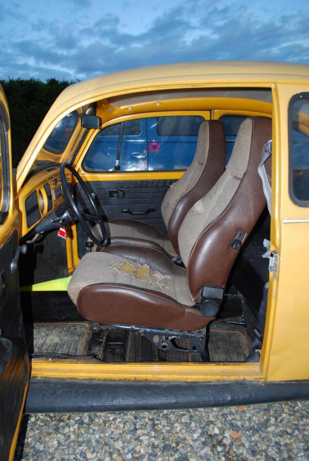

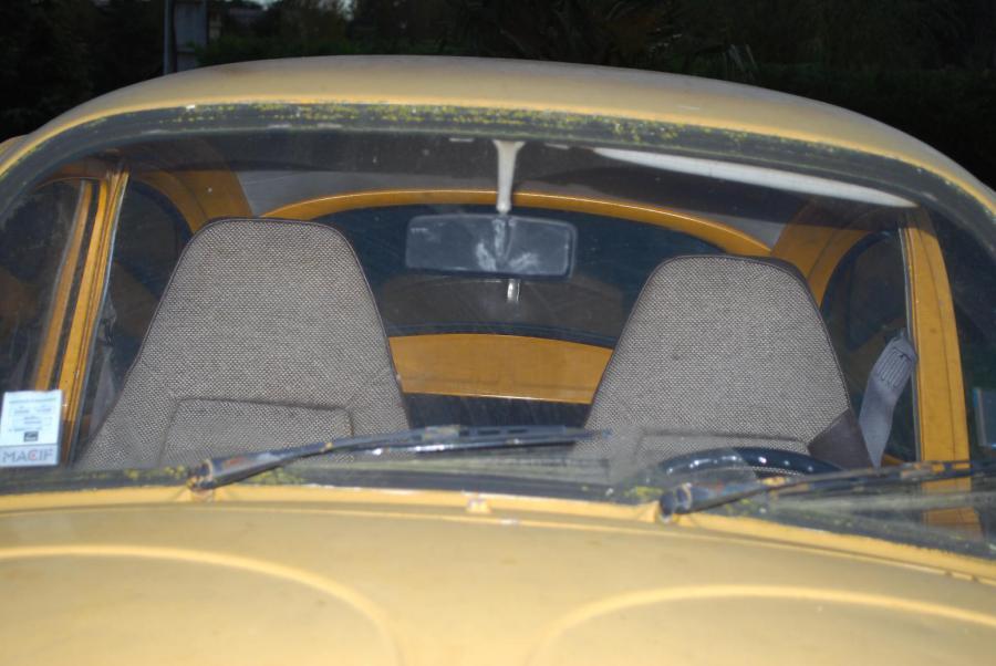

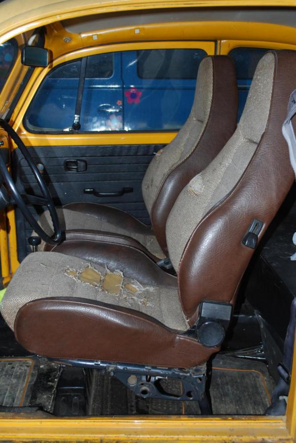

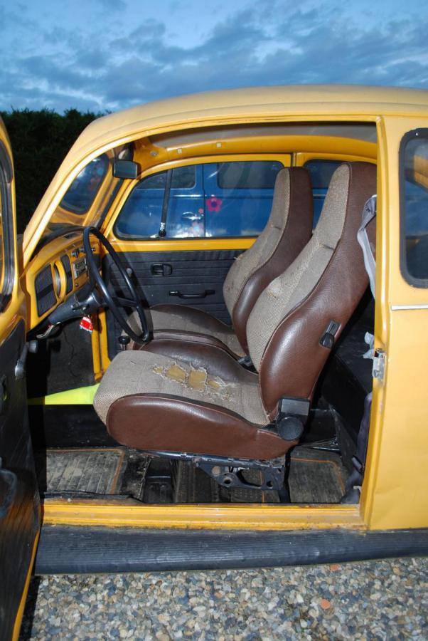

Quelques nouvelles;
Les sièges sont en place dans la cox, me reste plus qu'a les démonter pour les amener chez le sellier avec la banquette arrière pour tout refaire en cuir...
Il me reste juste à modifier les supports de façon à déscendre un peu l'avant des sièges parce que mes jambes sont en contact avec le volant et on sent une légère pression derrière les genoux qui sur de longs trajets risque de m'engourdir les jambes...
voici quelques photos...
La suite dans quelques temps

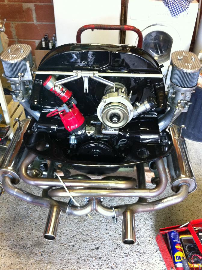

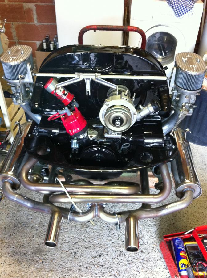

Salut à tous;
Voici quelques nouvelles;
_Les culasses sont parties faire un tour chez "BlackHands" pour une cure de vitamines: Prépa des chambres; prépa des conduits; alignement des pipes...
_Achat de nouveaux carbus. Les 40 DRLA seront finalement trop petits, après des recherches je trouve des DRLA mais en 48 cette fois; et hop le tout à la maison.
Bientôt d'autres nouvelles...
- Messages : 6189
Bien, ça avance tout doucement!
Il y a quoi exactement au programme, sur les culasses?
Et oui ça avance tout doucement parce que je préparai l'arrivée de ma fille qui est née le 1er février...
Sur les culasses il y a au programme la pose de ressorts double; les angles aux soupapes + sièges; déscendre les chambres de combustion pour obtenir un R.V. vers 9,5 et d'éventuelles bricoles pour finioler le tout...

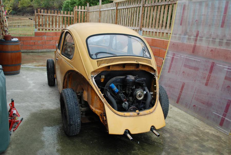

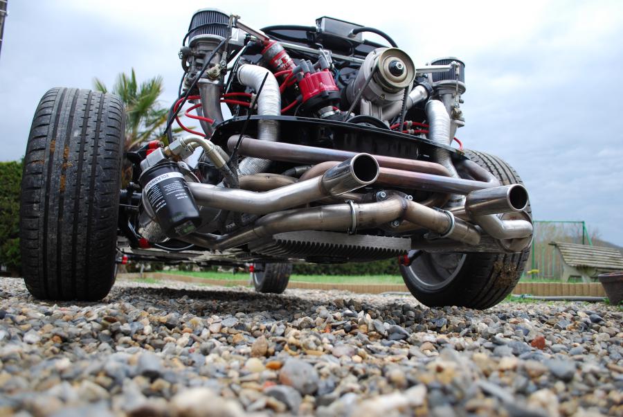

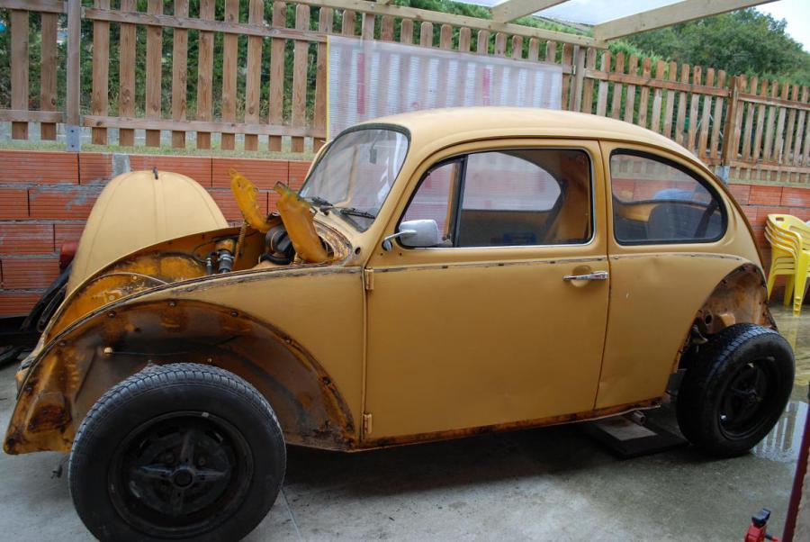

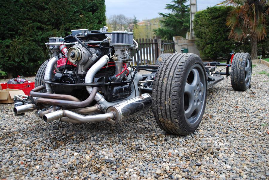

Salut à tous...
Je viens vous donnez quelques nouvelles concernant mon projet german.
Le moteur tourne et ronronne bien...
Les freins sont quasi finit...
Et maintenant j'attaque la carrosserie (le plus gros est pour les longerons)

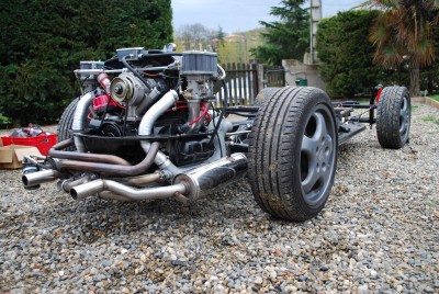

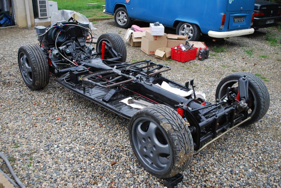

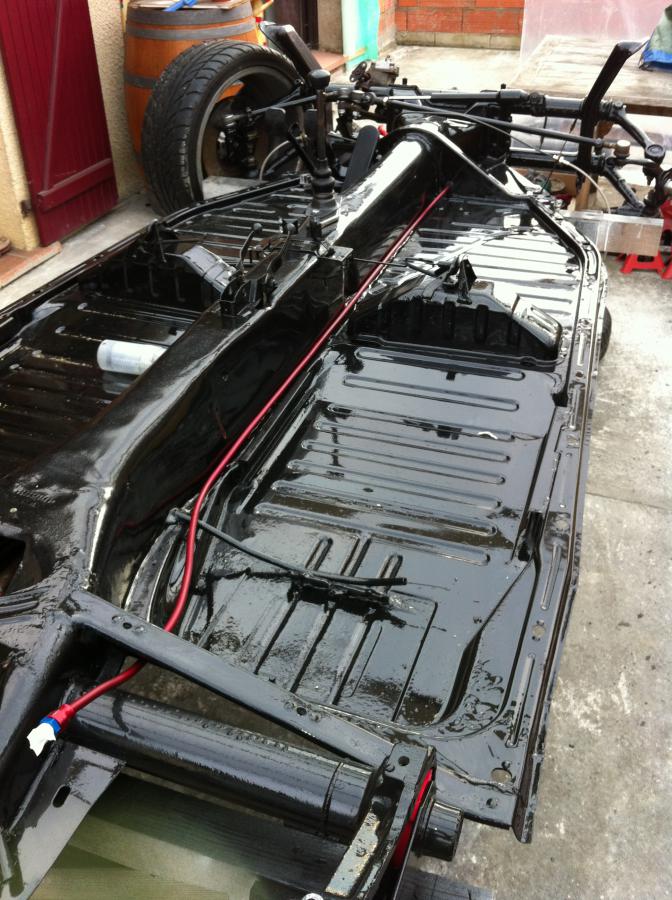

Re: 1200 GERMAN libecox

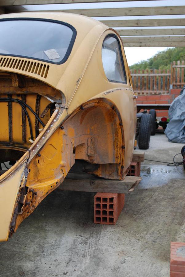

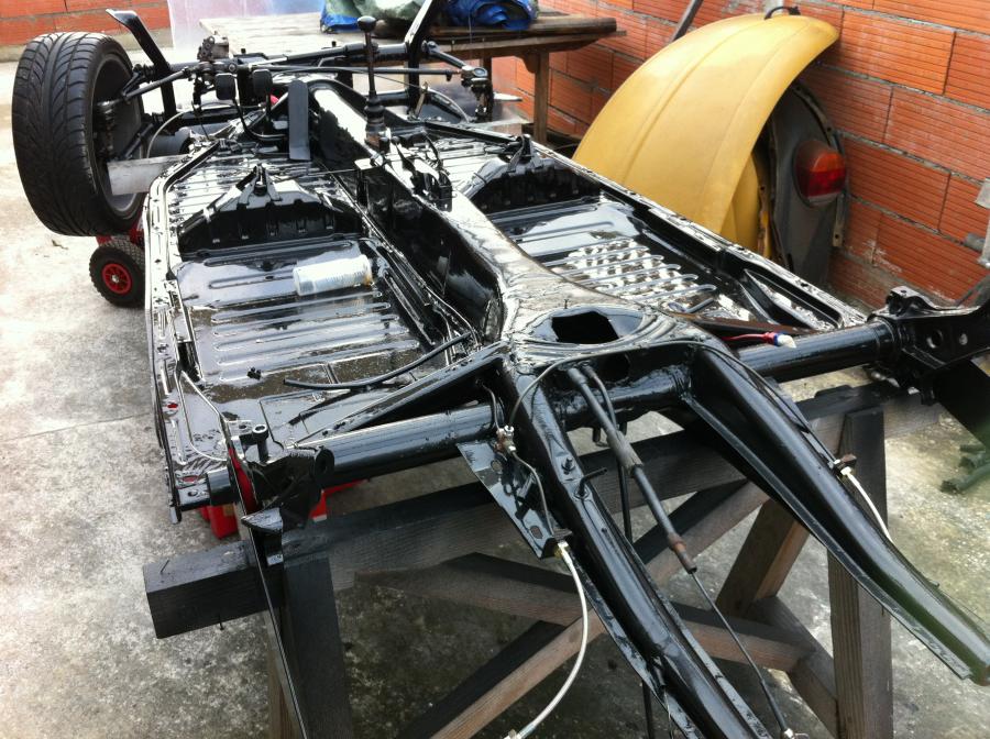

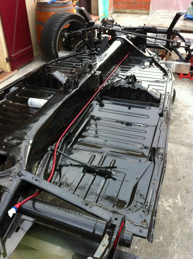

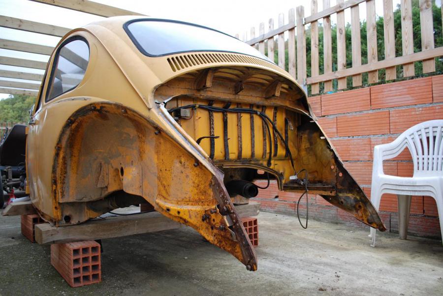

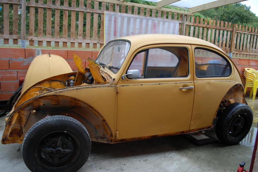

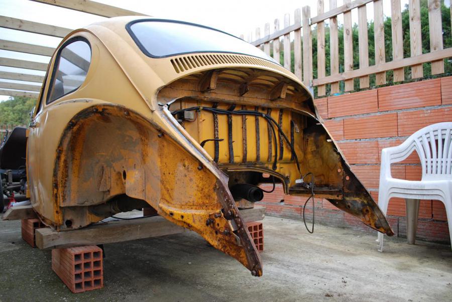

salut à tous.
voici l'avancement des travaux en photos
La sellerie est terminée et n attend que d'ètre montée.
Donc maintenant j'attaque la caisse avec changement des 2 longerons et pour objectif qu'elle roule cet été.
Je vais essayer de vous faire suivre plus régulièrement l'avancement de la carrosserie.
A la prochaine pour la suite.
- Messages : 6189
ça bosse par ici!
C'est quoi comme ligne d'essence?
C est de la tuyauterie en Alu 9mm intérieur.
Ça bosse et ça se motive un peu plus avec le retour du beau temps.
- Messages : 6189
ça m'intéresse ta tuyauterie
Tu trouve ça où?
Tu trouve ça où?
