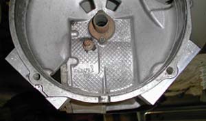

J'allais te dire... "retaille donc les silentblocs en arrondis et perce la cloche pour les vis".
Cependant, pour l'avant et vu ton cas (181 off road), il faut effectivement réfléchir à autre chose...
Re: Boite 902/1
CALE SILENTBLOC BOITE 901.jpg (35.71 Kio) Vu 11066 fois

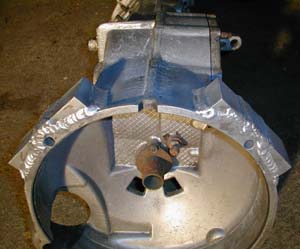

si ya pas assez de matière bé faut en rajouter :biggrin:
soudureCALE DE BOITE.jpg (32.32 Kio) Vu 11008 fois

oui là il y a de quoi faire, il faut juste trouver un soudeur et c'est pas gagné.
Merci
Dom
Re: Boite 902/1
J'ai le même montage et c'est pas soudé, juste collé/vissé avec des vis à têtes fraisées.

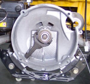

La solution de souder un talon pour avoir une surface comme sur les 911/915 n'est pas compliqué mais il faut avoir à sa disposition une fraiseuse et un ami soudeur.
Une autre solution que celle ci dessus:
deux morceaux de cornière de la longueur des silenblocs de cox.
tu perces pour fixer les tiges filetées qui sortent du silenbloc sur un coté, sur l'autre tu perce pour faire passer le goujon moteur.
bien sur il faut meuler la cornière pour que ça passe.
désolé j'ai pas retrouver la photo.
bon courage
PS merci alex d'avoir retrouvé les photos de mon montage
