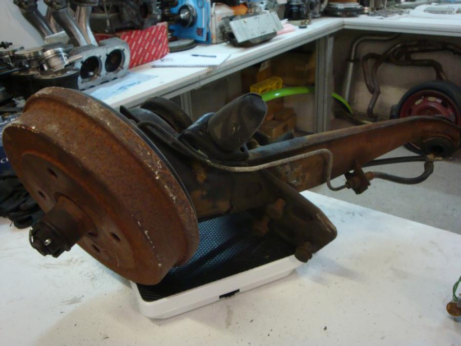

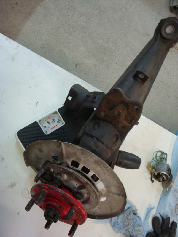

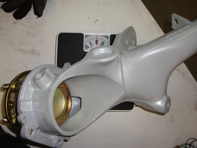

J'ai les 2 sortes de bras prêts à monter, c'est à dire avec roulements, silent bloc, arbres de roue et moyeux sur chaque. je te pèse les 2 dans la journée, ça donnera le gain de poids exact du montage en bras alu.
Et par curiosité, j'ai aussi un autre jeu de bras à alu à démonter/nettoyer, je les pèserais aussi pour voir ce que ça donne une fois complètement nu.
Re: Poids bras alu ?

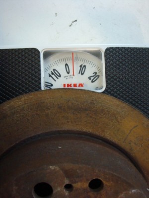

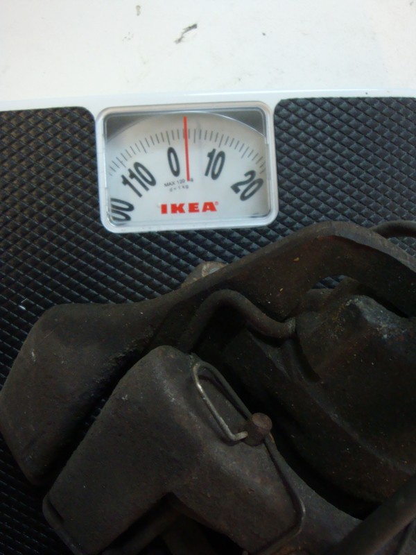

Voilà, petite séance de pesage ce matin. Attention, les poids indiqués sont pas au gramme près, c'est pas du "précis", mais ça donne déjà une bonne idée du gain de poids
En gros, ça fait un gain de poids d'environ 4Kg
Puis pour info, tant que j'étais avec la balance, j'ai aussi pesé le reste et enfin pour comparaison avec du tout orig: Si besoin, je peux aussi peser des étriers turbo.
