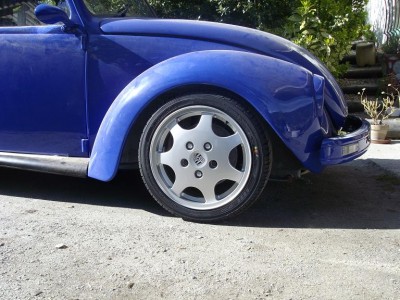

Salut tu peux voir ce que cela donne sur le post de tintin 1302: quelles jantes pour ma 1302 page 10.
Yannick33
Messages : 453
Moteur : 1600 S/A Full Power
Re: Choix de dimensions de pneus : Dilemme...
Message par Yannick33 »
Je la colle ici, ce sera plus parlant...
C'est vrai que ça le fait bien !!! C'est partie pour ça alors et sans doute du 185/55/16 à l'arrière :wink: !!!
