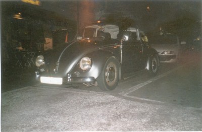

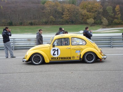

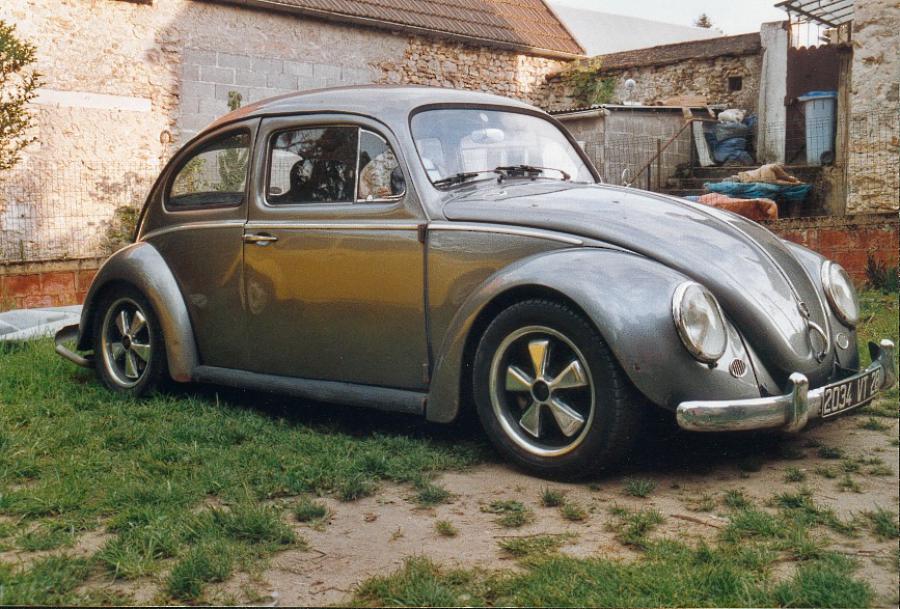

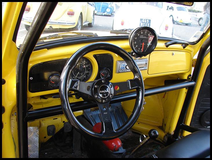

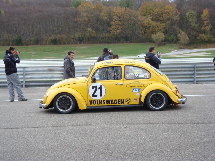

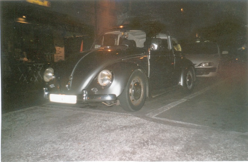

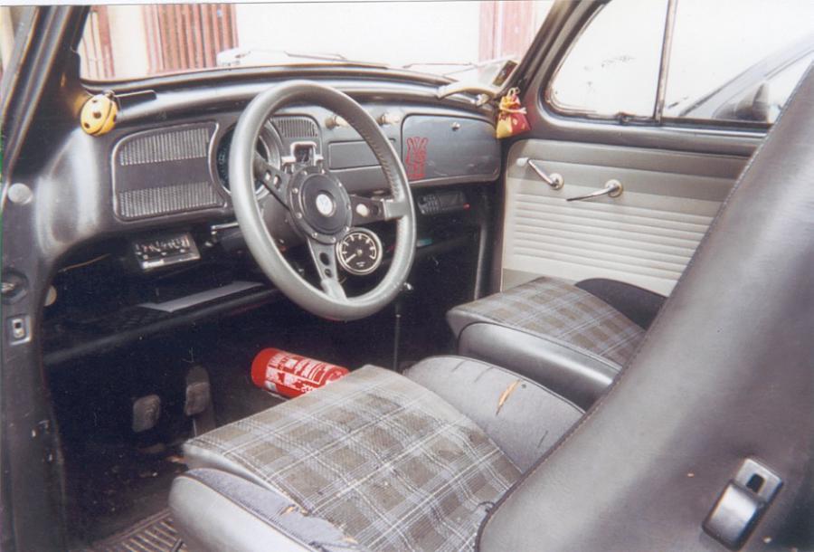

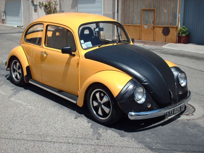

salut je vous présente ma VW:

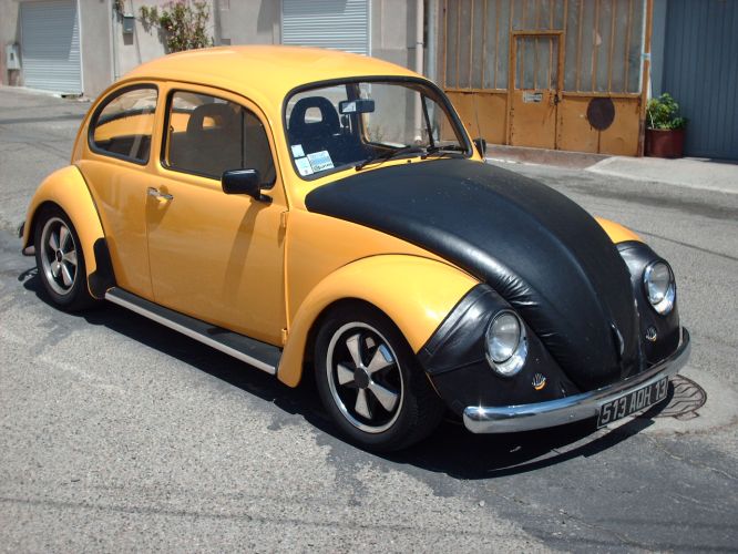

au départ je l'ai échangée contre un buggy baboulin non homologué, c'est une coque de 63posée sur le châssis cup sans moteur:

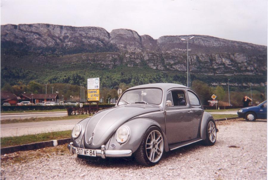

ensuite vient quelques modifs: changement de jantes et d'intérieur, pose d'un 1600:
pour en arriver a ce résultat final un resto cal:

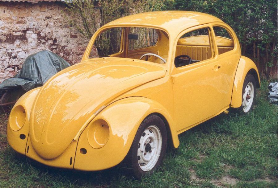

puis vient l'heure de restaurer la coque, mais étant trop attaquée par la rouille, je préfère acheter une autre vw qui sort de resto mais dont le proprio se séparait cause finances:
après 3 mois a remonter la coque jaune, on la pose sur le châssis cup et cela donne cela:

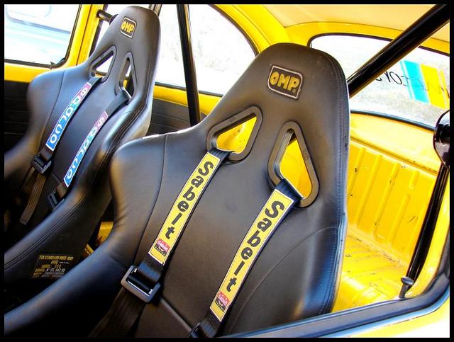

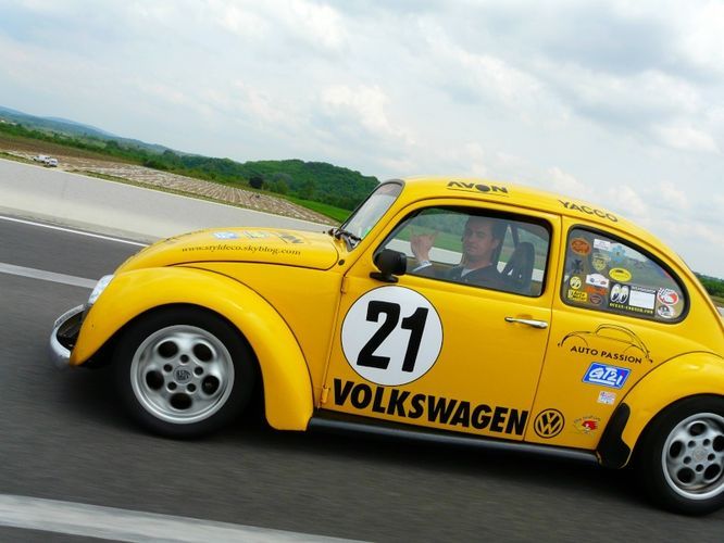

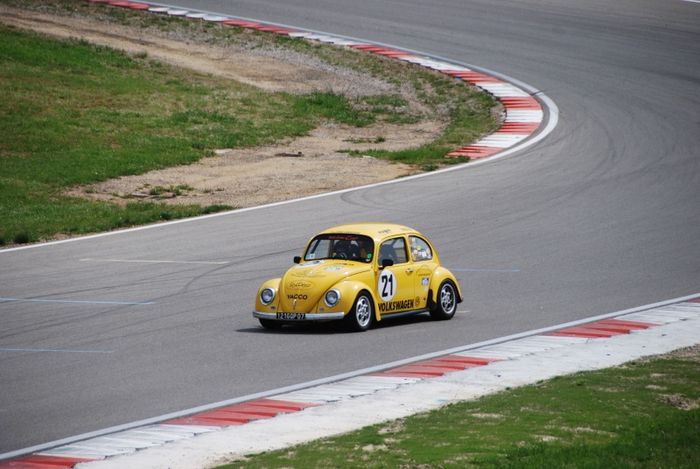

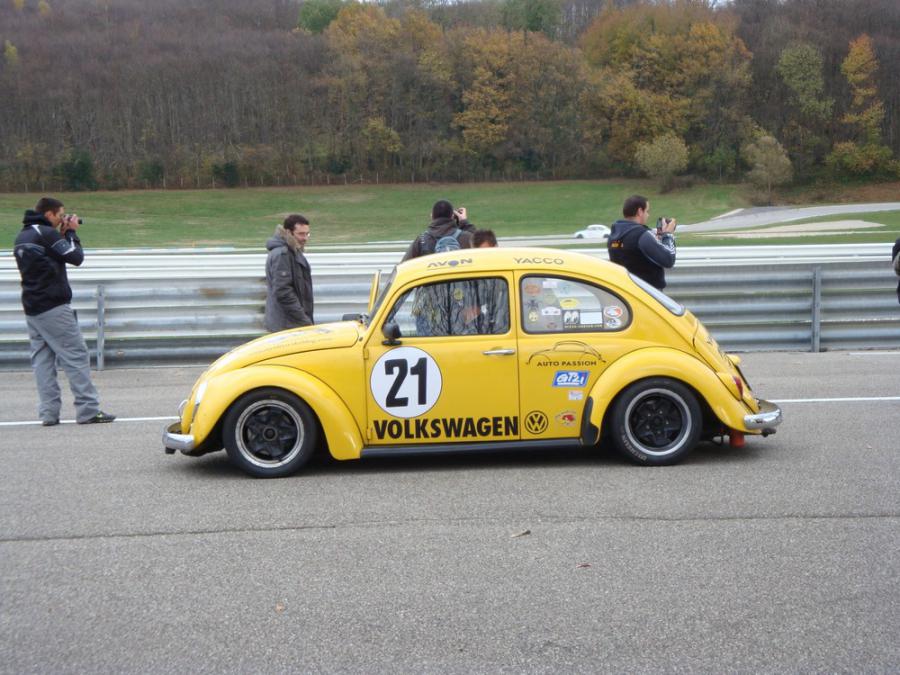

je roule pendant 4 ans comme cela et puis début 2008 je décide après la pose du 1776 courant 2005, d'orienter la déco et l'utilisation de ma vw sur ce que je fais actuellement: la piste ! alors elle devient comme cela:

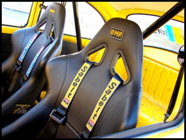

pose d'un vrai arceau vw cup de baquets et harnais:
et en action sur la piste:

Sympas les évolutions !

Vraiment classe ta DDCup, j'adore, très bon travail, et vraiment efficace. Tu dois bien te faire plaisir.

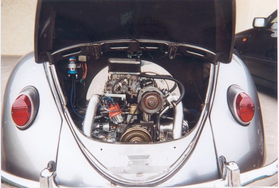

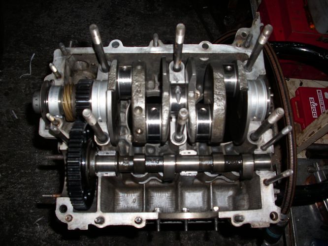

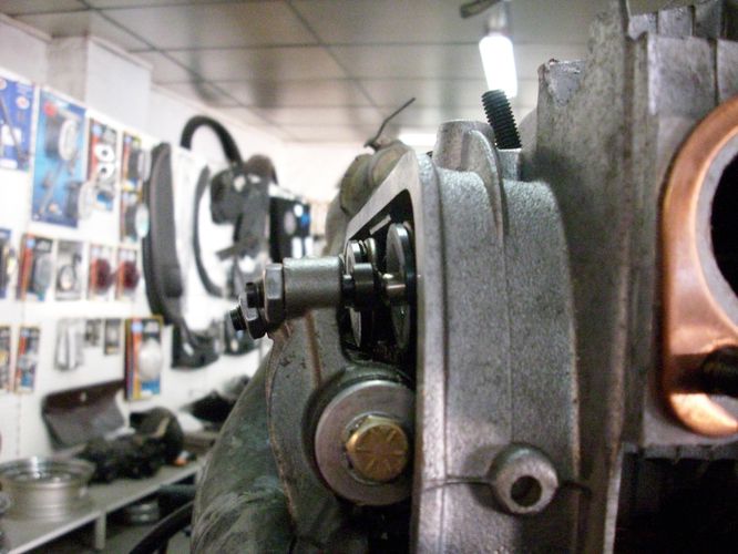

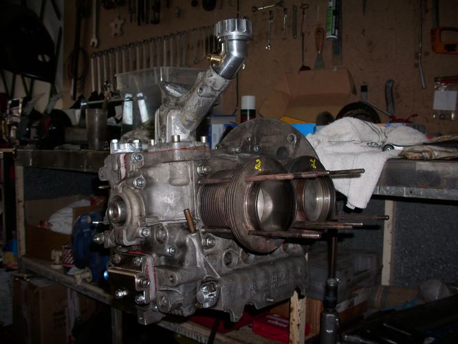

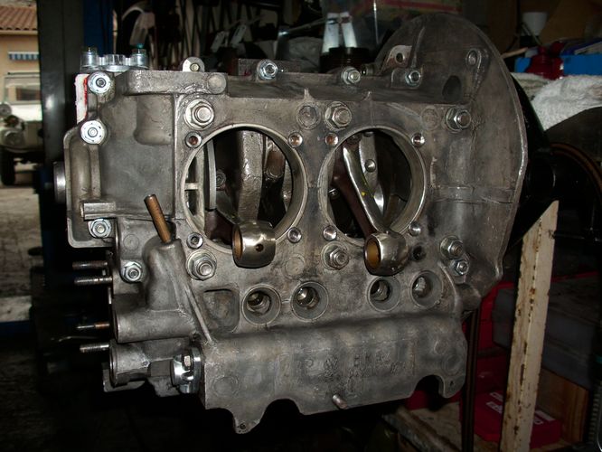

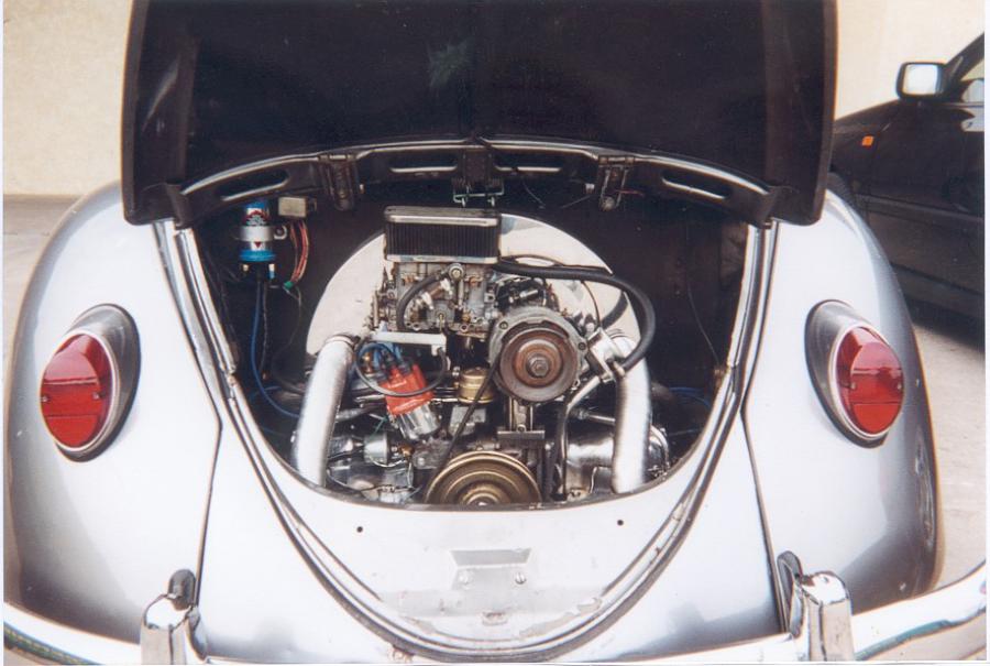

bon a la demande générale lol! unpetit descriptif du 1776:
carter vw as41
vilo dpr 69 a contrepoids
bielles 311 origine allégées équilibrées et mises au poids
volant moteur allégé
ensemble mobile équilibré
cylindres/piston 90.5 mis au poids
culasses cb perf 044
soupapes 35.5/40
segments total seal
conduits retravaillées et alignés aux pipes d'admission
pipes d'admission big peef
carbus 44 idf weber
aac eagle 2242
pignonerie a denture droite
rampes de culbus décalées scat 1.25
tiges culbus chromly
tubes enveloppes réglables scat
boite de chauffage 5/8 eme
4 en 1 5/8 eme
silencieux turbo trip pour la piste et magnaflow pour la route
allumage transistorisé TZH transpo moteur 2 litres
voila en gros la méca !
désolé pour les tofs, je le referai plus promis !
carter vw as41
soupapes 35.5/40
segments total seal
carbus 44 idf weber
aac eagle 2242
4 en 1 5/8 eme
