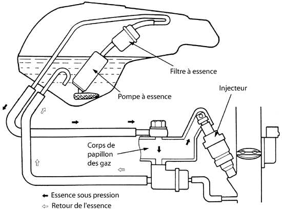

Voila un schéma de principe que j'ai pu trouver sur le net...
Je retourne à mes investigations, en espérant trouver plus d'infos.

Voila une doc officielle de chez honda, qui confirme le retour possible par le dessous du réservoir. :thumb:
