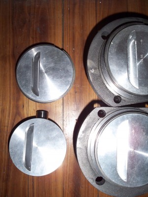

salut ,
je viens de m apercevoir que mes 4 pistons sont tous identiques au niveau du repérage flèche coté volant moteur et dégagement pour les soupapes , en les mettant a blanc sur le bloc je me retrouve donc avec 2 flèches volant moteur du bon coté et 2 autre coté poulie , j ai mesuré les pistons au niveau des axes et ils sont centré , alors je pige pas trop , faut il ne pas faire attention au flèches ou bien ont ils fait l usinage pour le passage soupapes du mauvais coté ? :scratch:
je précise que c est un kit 103 neuf
merci d éclairer ma lanterne

ce probleme est bien connu, c'est l'usinage sur la tete du piston qui fait reference et non pas les fleche.
donc l'usinage en bas due a l'angle des soupapes, pour eviter un eventuel contact avec des gros AAC et un deck elevé.
