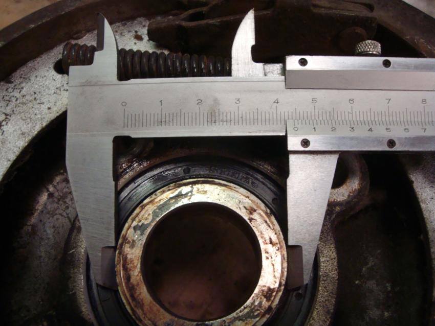

Question : les joint spi 944 sont usés... Je souhaite en mettre des neufs, et des joints toriques neufs aussi.
Les dimensions extérieures du joint spi sont :
- diamètre extérieur 62mm
- épaisseur 8mm
- diamètre intérieur : je ne sais pas si c'est du 42 ou 43 ou 44mm... ? (usure plus que prononcée de mes spi)
Dans le lien suivant, je ne trouve pas de joint spi... ou puis-je en trouver ? même question pour les toriques, merci.

Re: Remise en état de freins 944 ph1 pour montage sur cox auto
De mémoire, c'est 42mm, je te confirme ça demain, je viens de redémonter un train complet ce matin.

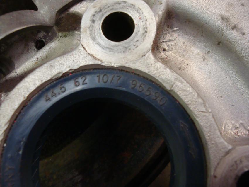

ayrton a écrit :De mémoire, c'est 42mm,
Mauvais point pour ma pomme. C'est 44,5.

Merci beaucoup pour cette info !
Mon joint spi n'a pas la même référence, il a un numéro qui commence par 113 ... (numéro de cox on dirait mdr).
Je vois ça demain et je vous confirme.
Merci encore à vous tous pour votre précieuse aide.
Oui, correct, sur ma photo, c'est pas la ref, mais les cotes du joint qui sont inscrites.
toi tu as la ref d'origine de Porsche: 113 501 315 H. :wink:

J'ai la référence 113 501 315G (et aussi PL2 et 24) sur le joint spi.
Je vais voir si sur celui de l'autre côté j'ai la même référence.
