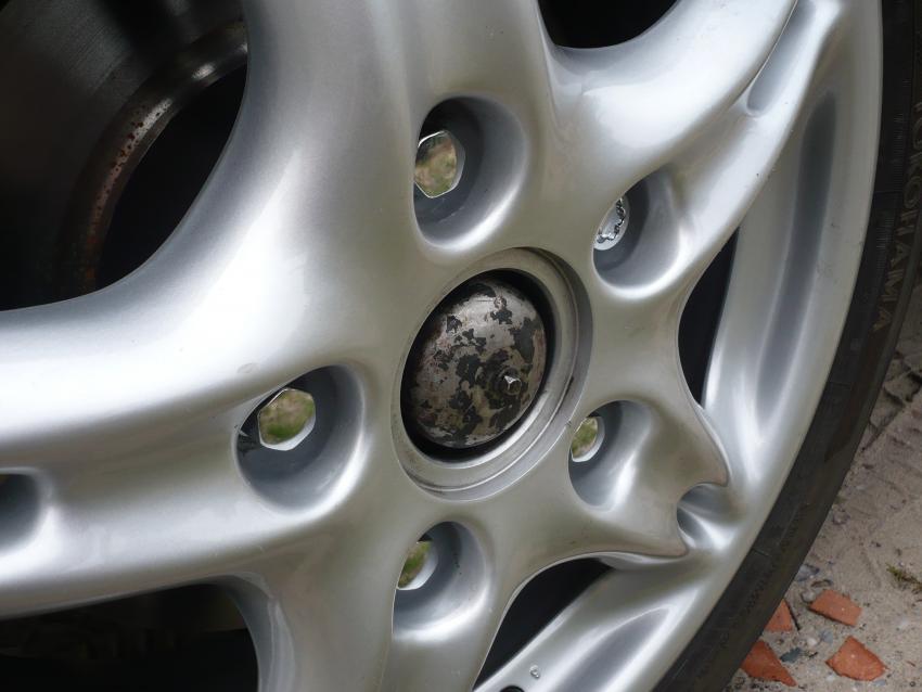

Hello all !
J'ai monté des jantes de Boxster de 6X16 ET50 à l'avant de ma 1200 et le cache moyeu dépasse et m'empêche de monter les cabochons (centres de roue)... Y a t'il moyen de moyenner sans passer par des cales ou autre trucs du genre ?
Merci...
Merci...

faire de petites entretoises entrte la jante et le cabochon pour faire resortir un peu le cabochon,deja vu.

Mouais,,j'ai déjà vu sur des fuchs et ça ne me plais pas vraiment
, je vais mesurer et sans doute poser des cales genres 10mm

mets des fuchs lol
tu ne sais pas réduire le cache moyeux du disque ?

+1 : c'est ce que j'avais fait avec les cup de 933 en 16"ribierrr a écrit : tu ne sais pas réduire le cache moyeux ?

Non, je ne sais pas, mais je ne demande qu'à apprendrebenicox a écrit :+1 : c'est ce que j'avais fait avec les cup de 933 en 16"ribierrr a écrit : tu ne sais pas réduire le cache moyeux ?

tu retire le cache moyeux du disque,
tu enlève la graisse comme il faut,
tu prends ta disqueuse ou une scie à métaux,
tu enlève une bande de l'épaisseur que tu as en trop, du côté intérieur du cache moyeux (côté disque)
tu le nettoie,
tu le ponce,
tu le peint,
tu le repose,
tu monte le cache de la jante,
et puis bah voila
là je pense que c'est complet

Merci, j'avais pensé à ça, mais vu que le bas du cache est évasé, va t'il encore rentrer sur le disque une fois coupé (voir photo) ???

Bon, j'ai mesuré et ça ne passera pas avec un cache découpé... En fait, j'ai le bout de la fusée à environ 5mm du bout du cache poussière
... Dans la semaine, je vais sortir une roue et caler avec des rondelles pour voir de combien il faut que je décale

tu peux pas couper un bout du filetage de la fusée ?

j'ai pas des masses de marges j'ai l'impression, et franchement, ça m'ennuie un peu
... Bon, j'ai un peu de marge au niveau "rentrage"
de roue sous l'aile, alors
... Je vais caler avec des rondelles pour voir un peu ce que ça donne... Si il fallait couper la fusée, y a t'il des précautions à prendre avant de choper la meuleuse
