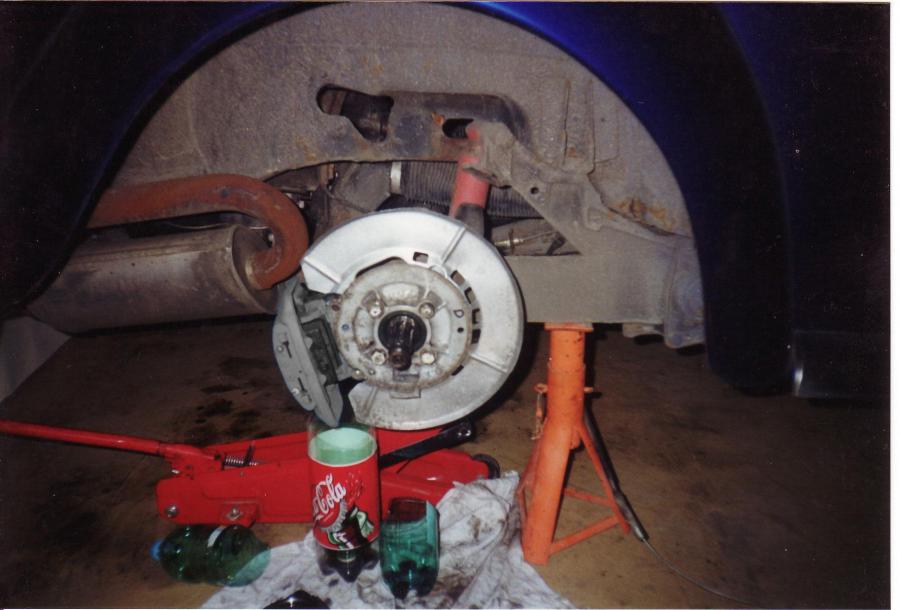

Pour info, mes flasques sont comme ça:
Ce qui semble différent du montage de Benoit vu sur un autre post (viewtopic.php?f=5&t=1249)
Mon montage est du phase I ou II?

Re: 944 atmo arrière / jeu dans roulement
Message par Obiwan »
A mon avis montage phase 1.
Pas de difference avec le montage de benoit si ce n'est que sur la photo de benoit, les flasques anti-poussieres sont montées mais pas les machoires de frein à main. Sur tes photos c'est l'inverse, systeme de frein à main en place mais pas de flasques anti-poussieres montées.
Messages : 6155
Oui, je confirme les propos d'Obiwan : il manque les machoires de frein à main sur ma photo!
