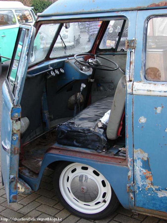

Photo d'une roupette tôle !

Oui ça donne plutôt bien 8)
Merci benicox pour ta réponse :wink:
