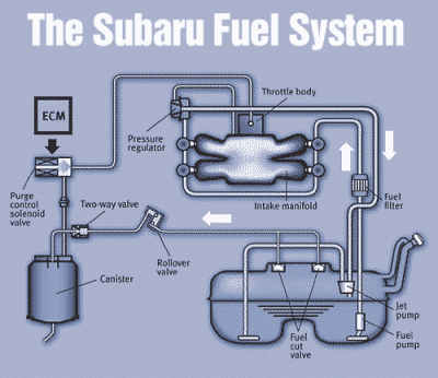

Ce post s'adresse à ceux qui ont déjà monté des moteurs SUB, et servira surement aux prochains qui se lanceront dans l'aventure!
Voici le schéma de principe du circuit d'essence Subaru: Pour rappel :
- Canister : réservoir qui contient du charbon pour absorber les vapeurs d essence du réservoir et les restituer quand l'indique l'ecm
- fuel cut valve : mise a l air libre
- jet pump : ça permet grâce a la vitesse du carburant " d'aspirer" le carburant de la deuxième partie du réservoir (vu sa forme particulière sur les sub)
Ma question est simple : peut-on simplement "virer" tout le système de purge (Canister, ECM, etc...) et ne garder que l'essentiel (pompe, filtre, régulateur, retour) ? Dans ce cas, n'a-t-on pas un défaut au calculo?

Mécaniquement, il n'y a pas vraiment de raison qui impose le système de récupération des vapeurs d'essence mais si ce circuit est équipé de capteurs, il est probable que tu ai une erreur... Mais elle doit pouvoir être ignorée ou supprimée par une remap...

- Messages : 6130
Re: Circuit essence Moteur Subaru
J'ai trouvé l'info entre temps...
"l'ECM" c'est le calculo, donc à ne surtout pas enlever... ce satané circuit de mise à l'air doit être conservé!
Et apparement, s'il ne détecte pas l'arrivé du carburant, il indiquera une panne avec le joli voyant diag moteur. Et il semble que seule la valise chez sub peut l'effacer !

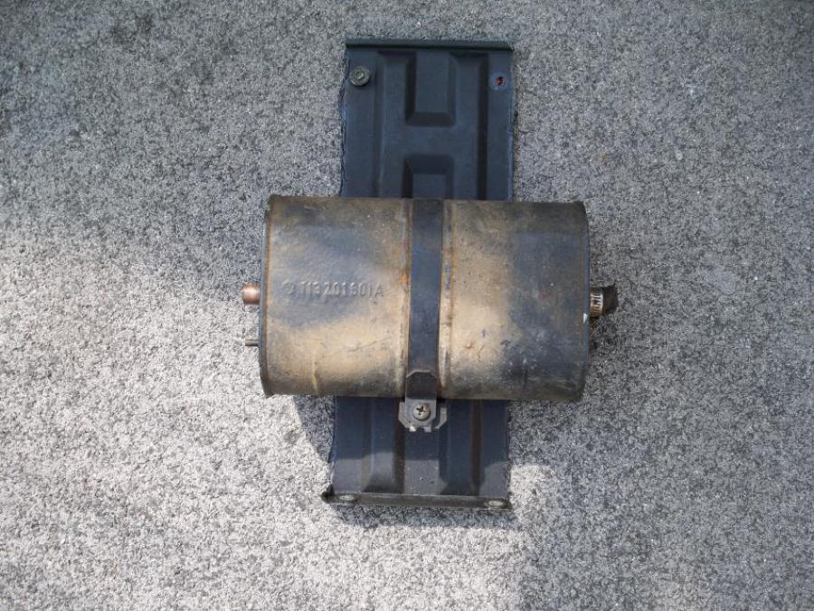

moi j'ai été chez sub ( race altered ) et je lui en ai parlé du canister, il ne sais pas si c'est enlevable, mais le canister c'est pas gros ( genre bocal direction assistée en volume)

Salut,
on peux virer le canister, mais faut garder le solenoide de commande et le boucher avec une canule.
Thomas

aucun problème pour virer toute la partie recyclage des vapeurs d'essence.
Pour ma part, le solénoide a carrément été viré du faisceau, et j'ai pas souvenir qu'il y ait eu besoin de remap la carto pour éviter une erreur diag....
de mon côté, mon circuit d'essence est assez simple : 1 walbro positionnée sous le réservoir d'origine, qui envoi l'essence au circuit d'origine, et retour par l'intermédiaire d'un Té positionné juste avant la pompe walbro, sous le réservoir d'essence.... ça marche très bien
