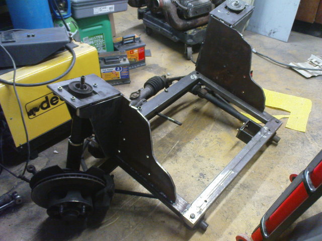

Souder le berceau de chassis de 944 sur un train avant vw et faire des puits d'encrage un peu comme Alex à fait, sur son karman. Il n'y a que l'anti-cabrage dont je ne suis pas sure encore.
Faire des fixations de triangle côté chapeau de napoléon, qui transmettent en verticale les efforts à la fixation chassis/coque par les vis.
Dans le sens gauche/droite (conducteur/passager) un renfort qui vient se repiquer sur la poutre, sous le maitre cylindre. :scratch: quitte à faire un triangle ou un gousset pour les mouvements d'avant en arrière.

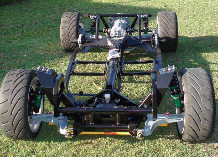

Une perspective pour raccourcir la largeur de voie. Mais pas la crémaillère à cet endroit.
Ca c'est plus pour les puits d'encrage. Quoi que...

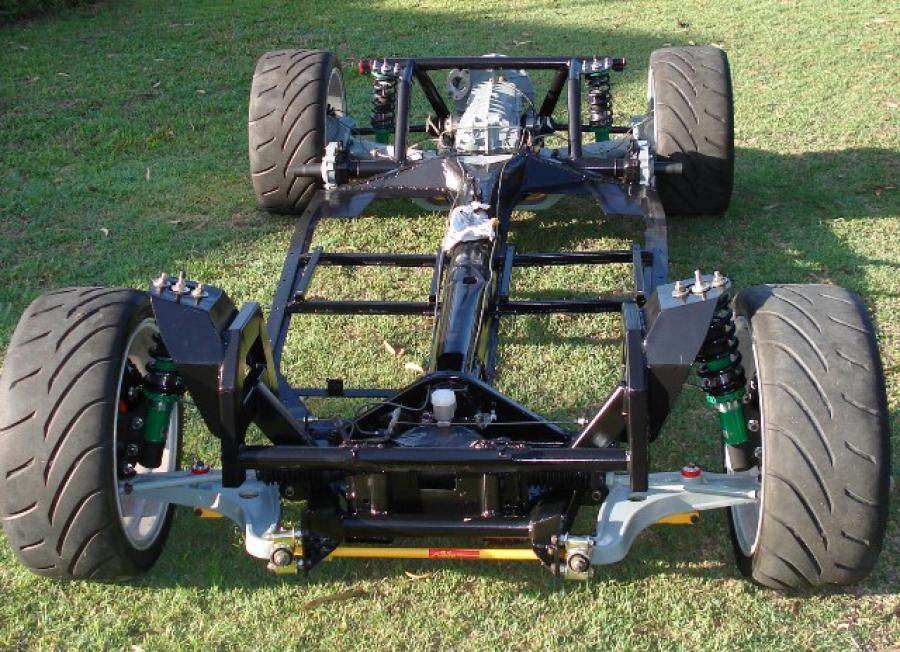

Pour éveiller mon petit esprit :D

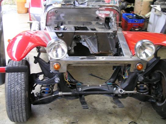

ou tu te cree directement des triangles supperposés avec les cotes que tu veut
la 3eme phot c un train de r12 ou r5 si je ne m'abuse
tu as un lien pour la premiere phot car ça semble etre un projet de fou !!!

Bon j'ai supprimé les posts divers sur les infos et remarques sur le premier châssis en photo, ç pourrissait le post de Guillaume et ç ne faisait pas avance les choses....
Mais en même temps, c'est un peu de ma faute....
Allez retour au sujet :wink:
Merci
