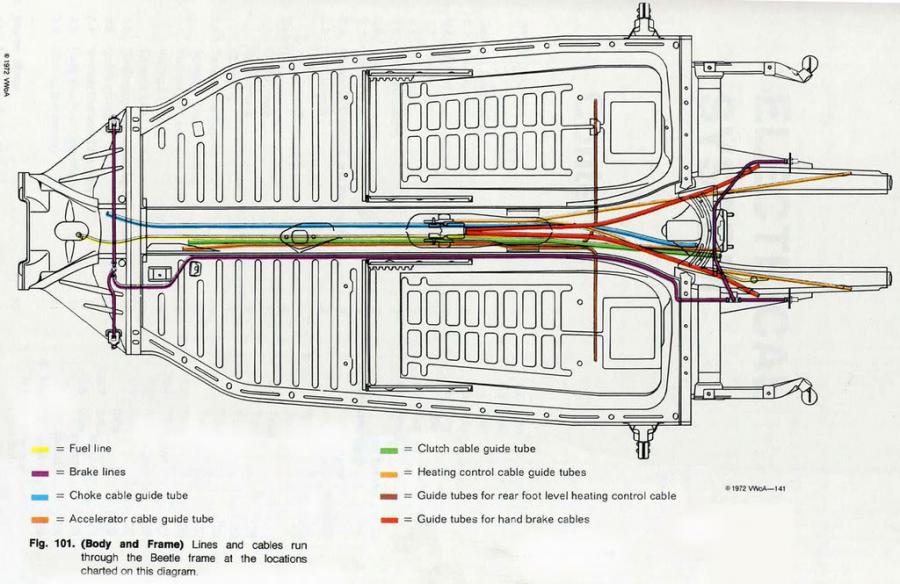

En faisant qques recherches sur des forums US, j'ai collecté qques infos interessantes. Si cela peut aider :wink:

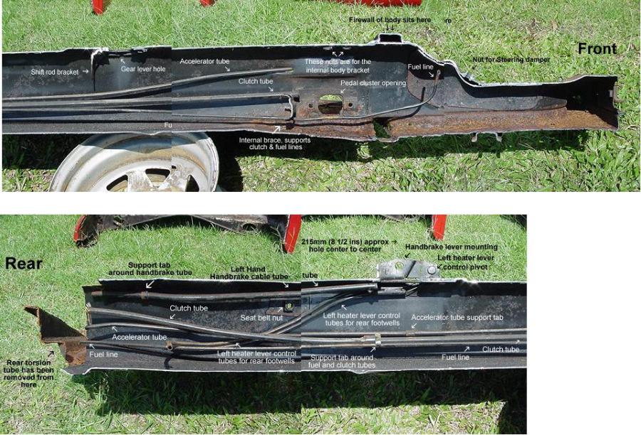

Pour la photo de coupe du chassis, j'ai fait un petit photomontage. Si besoin je peux mettre les photos individuellement.
Obi
Le schema de la tuyauterie interne
coupe transverse chassis

impeccable, on y voit plus clair... :thumb:
ppp a écrit :interessant ;) g du monde a virer.......... lol
on risque d'en avoir bien besoin pour passer l'arbre... :biggrin:
