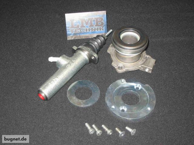

voila quelques choses qui pourrait rendre plus moderne et plus simple l'adaptation d'une boite porsche au niveau embrayage
http://www.lmb-technik.de/produkte/LMB_Kupplung.pdf
Re: Montage boite 901/01 sur Cox
pour un kit équivalent et moins chère il faut regarder du coté de chez saab ;)
